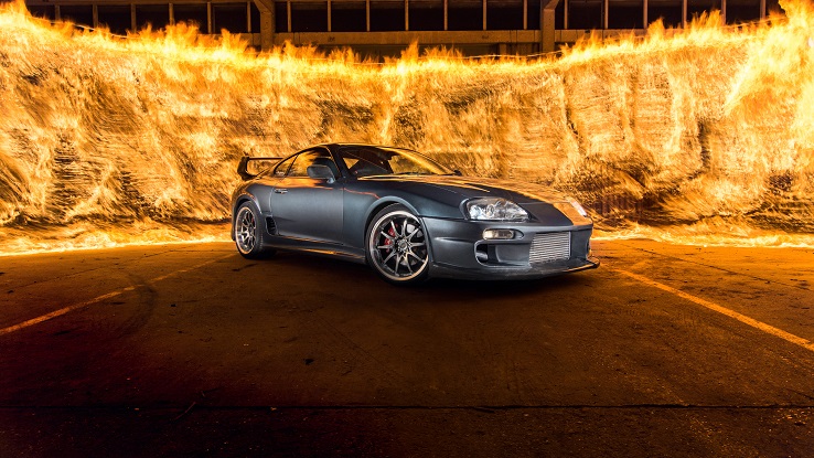

Der Umbau auf das Kit dauerte annähernd ein Jahr. Ohne viel Hilfe von Freunden und Forenkollegen ist so ein Umbau kaum zu bewerkstelligen und so war Stefan (“Grinchi”) vor Ort und half am Auto mit. Francesco (“wert”), ebenfalls ein Forenkollege, Supra-Besitzer und bekannt für seine exzellenten Lackierungen, bekam den Zuschlag für die Lackierung, wofür Wolfi eine Reise in das weit entfernte Ruhrgebiet in Kauf nahm. Besonderer Dank gilt auch seinem besten Kumpel Peter, der ebenfalls Sportwagen-verrückt ist und bei 90 % aller Umbauten mit angepackt hat. Dazu zählt auch der Umbau des ursprünglich originalen Trial-Hecks, welches komplett in Eigenregie modifziert wurde. Die reichlich am ganzen Exterieur und im Interieur angebrachten Carbon-Verzierungen hat ein guter Freund gefertigt. Besonders stolz ist Wolfi auf die perfekten Spaltmaße am ganzen Auto. Wolfi steht auf Perfektion, anlaminierte Kits sind nichts für ihn: “Die meisten Kits werden einfach komplett mineinander verspachtelt, das war und ist in meinen Augen Pfusch.”
All Show, No Go? Weit gefehlt!
Nach einem durch einen defekten Heizungsschlauch verursachten Motorschaden im Jahr 2015, bei dem unter anderem die Kopfdichtung den Dienst quittierte, wurde der Motor direkt komplett revidiert. Hierzu gehörte ein kompletter Motor- und Turbolader-Dichtsatz, neue Schläuche, ein komplett neu von fastby4 bearbeiteter Kopf, eine neue Wasserpumpe, eine neue Lichtmaschine und vieles an Kleinteilen mehr, die sich Toyota teuer bezahlen lässt. An dieser Stelle geht ein riesiges Dankeschön an Peter (“Supraholic330”), der die Arbeiten durchgeführt hat und dem Wolfi sein Auto komplett bedenkenlos anvertrauen konnte.
Außer dem beinahe obligatorischen BPU-Tuning wurde nicht an der Leistungsschraube gedreht. Wolfi findet Geradeausfahrten auf der Autobahn langweilig und ist fast ausschließlich auf der Landstraße unterwegs, dafür hat ihm die Leistung bisher (fast) immer gereicht. Für die flotte Kurvenhatz wurden alle Achs-Buchsen erneuert, eine der besten Aktionen am ganzen Auto, wie er berichtet. “Verbunden mit dem HKS Hipermax-Fahrwerk ist das Fahrverhalten jetzt unglaublich direkt, wie bei einem Neuwagen”

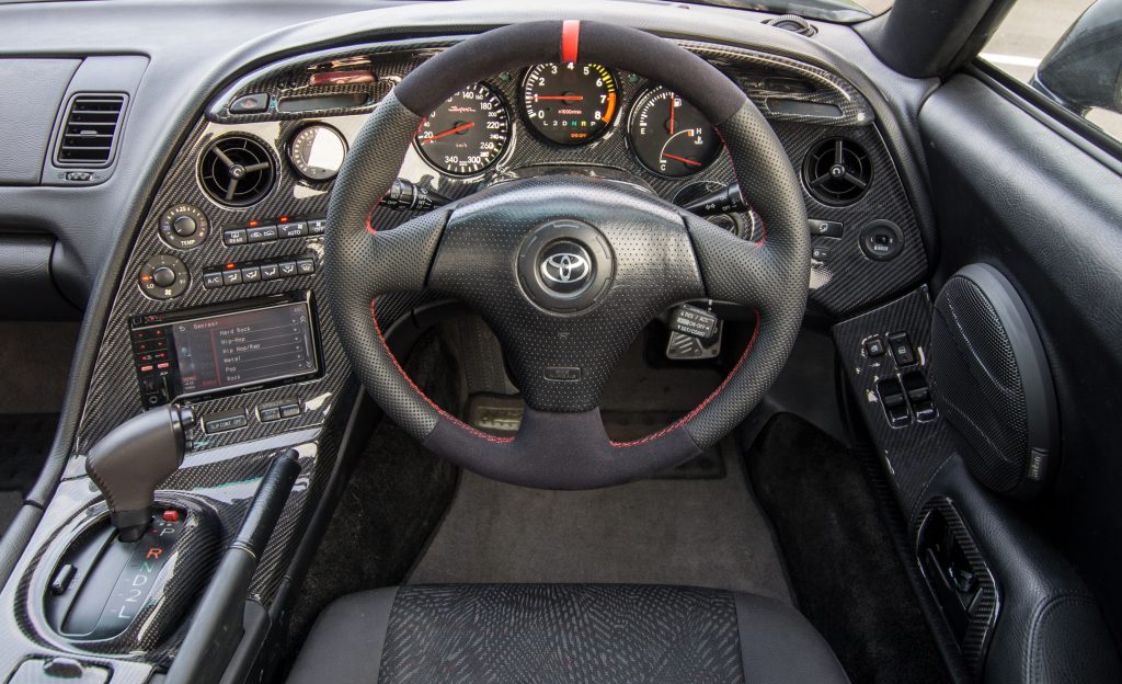

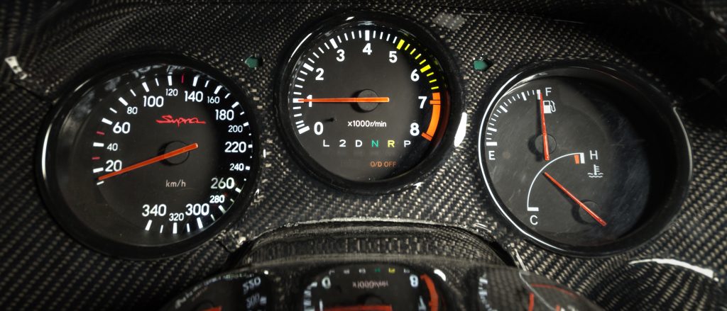

Cockpit in Echtcarbon mit Tacho in LED/SMD Umbau
Lenkrad vom Toyota Celica T23 mit Airbag & Tempomat Umbau, aufgeledert mit zusätzlichen Daumenauflagen, roten Nähten und roter 12-Uhr-Markierung
Tempomat umgebaut auf EU-Technik (ohne Geschwindigkeitsbegrenzung)
Pioneer Doppel DIN Touch Radio
Audison LR605XR 5 Kanal Endstufe
Audison Voce AV K6 2 Wege Front System
ESX 2 Wege koax rear
Türen gedämmt: Außenblech Alucryl, Innenblech Alubytul Evo 1.3 & B14 Dämmpaste
Speaker Brackets von SRD Tuning UK
Sitze aus dem Facelift Modell (Bilder), inzwischen Recaro Speed in schwarz mit roten Nähten
Teppich schwarz gefärbt
Carbon Einstiegleisten mit Supra Schriftzug

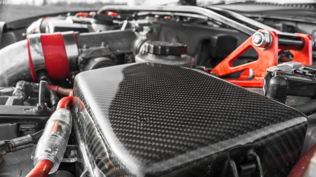

Stock mit BPU 1,2 Bar
Veilside Titan Auspuff
Innovate Lambda
Zylinderkopf bearbeitet, Ventile neu eingeschliffen, Ein- & Auslässe vergrößert
A88 FMIC Ladeluftkühler
Motor & Turbolader 2015 komplett neu abgedichtet
EU-AT Getriebeölkühler
EU-Spec Benzinpumpe
Trial Blow off Ventil
