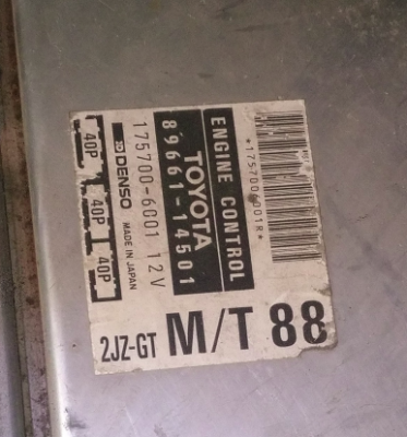

EU-Spec ist nicht auf 180km/h abgeregelt. Demnach hast du ein J-Spec MT Steuergerät und der normale Type 1 sollte ausreichen.
Auf eBay hab ich mehrere für um die 100 Euro gesehen. Sagen die dir nicht zu?
Du kannst ja mal die Teilenummer deines Steuergeräts hier Posten, dann könnte man das verifizieren.

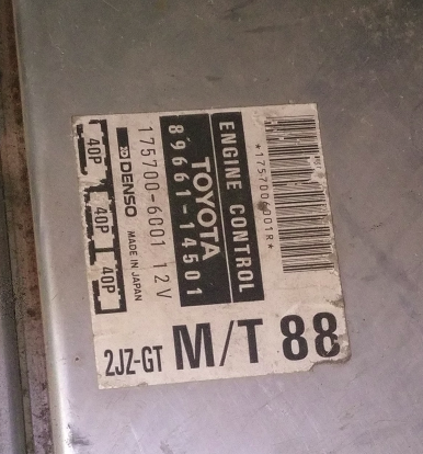

Ja, ich denke auch. Ich möchte nur sicher gehen.
Hier ein Bild vom Steuergerät.
Die Nummer ist 89661-14501. Es sollte ein JDM GTE ECU sein, also hole ich mir den Typ 1 LSD.
Danke euch für die schnelle Antworten.
