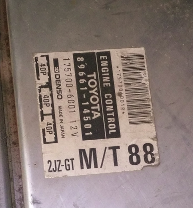

Hier ein Bild vom Steuergerät.
Die Nummer ist 89661-14501. Es sollte ein JDM GTE ECU sein, also hole ich mir den Typ 1 LSD.
Danke euch für die schnelle Antworten.
94er RHD J-SPEC 202 GE
Beiträge: 484
[SUCHE] HKS LSD Type 1 4502-RA002
Jo stimmt 👍
