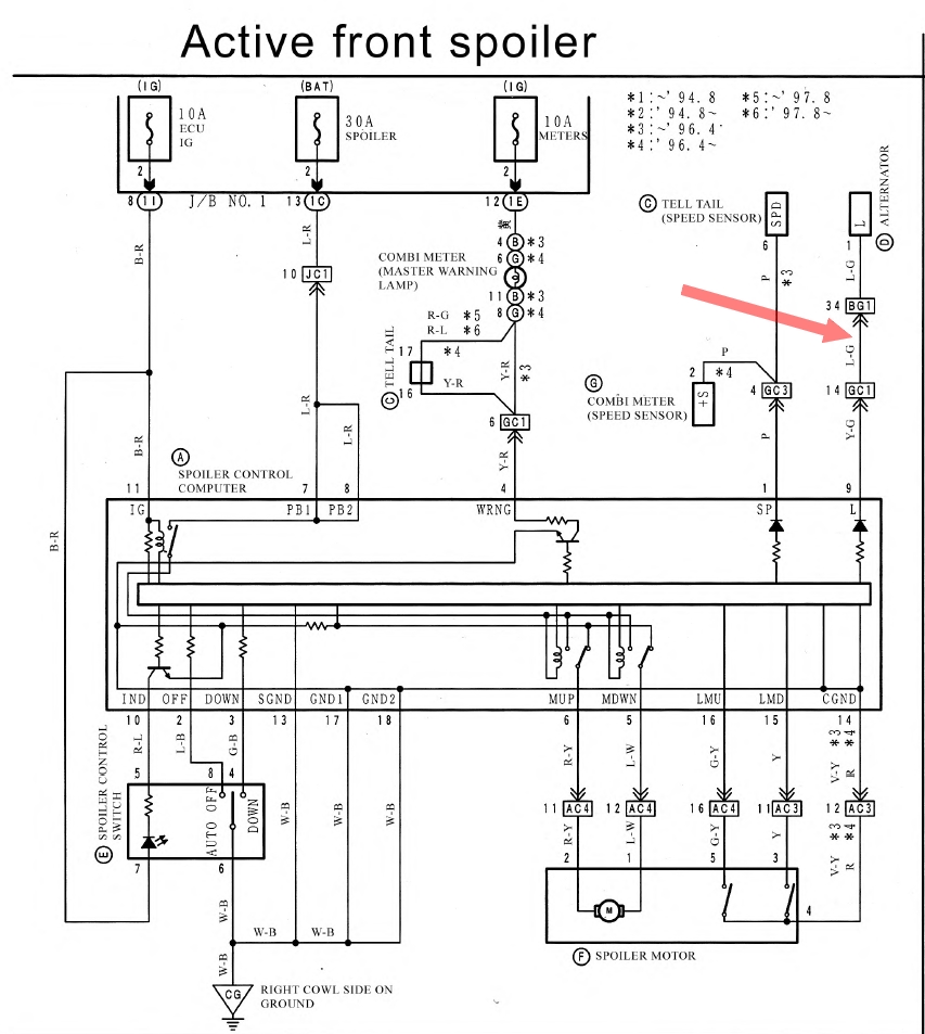

Da ich keinen passenderen Thread auf Anhieb weiß, stell ich die Frage mal hier.
Vom Steuergerät für den Spoiler geht eine Leitung zum Generator:
Warum?
Ich könnte mir ne "Zündung an?"-Abfrage vorstellen,
aber kommt von den entsprechenden Sicherungen nicht ein Zündplus?
Von Schaltplänen hab ich leider nicht soo die Ahnung :Pardon:
Wäre super, wenn mich da wer erleuchten könnte :D

Wenn der im Stand ausgefahren ist, fährt der ein sobald der Motor läuft

Janto hat geschrieben: 23.01.2019, 17:05 Wenn der im Stand ausgefahren ist, fährt der ein sobald der Motor läuft Bild
Okay, das heißt wenn ich den nicht anschließe bleibt der Spoiler einfach draußen wenn ich starte?

Ijsbrand hat geschrieben: 23.01.2019, 17:43 Okay, das heißt wenn ich den nicht anschließe bleibt der Spoiler einfach draußen wenn ich starte?
Das dürfte so sein, allerdings kriegst du dann vermutlich umgehend einen Fehlercode sobald du losfährst und ein Speedsignal erscheint. Wäre aber sicher ein guter Test :)

Ijsbrand hat geschrieben: 23.01.2019, 22:12 Hmmm, wäre nicht so Bombe, zumal ich deine "smart Mod" machen werdeBild
Der wird übrigens diesen Winter noch überarbeitet sofern genug Zeit bleibt. Werde das mit einem kleinen Arduino neu bauen, der auch die Schalter anzapft. Damit sollte dann folgendes möglich sein:
  • Manueller Modus wie die alte Lösung
  • OEM Modus
  • OEM Modus mit eigenem Schaltpunkt (z.B. unter 10km/h eingezogen) :D
