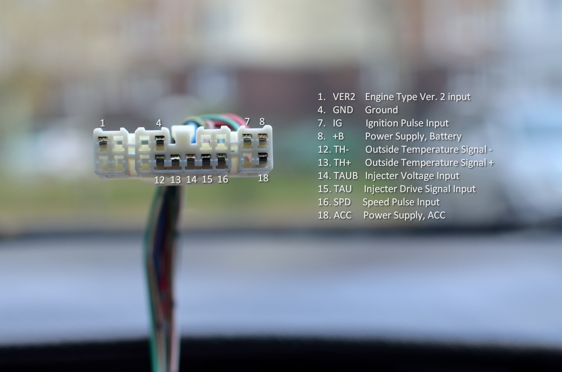

Anbei mal die Teilnummer für den Stecker, da ich gerade danach gesucht habe:
90980-10819
Bild:
Pinbelegung nicht für den Supra!

Das Gegenstück wäre noch spannend - hast du nicht per Zufall auch?

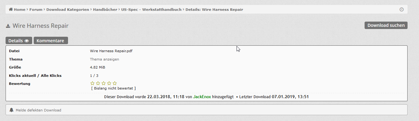

Meinst du hier drin?
Der Download existiert nicht mehr
