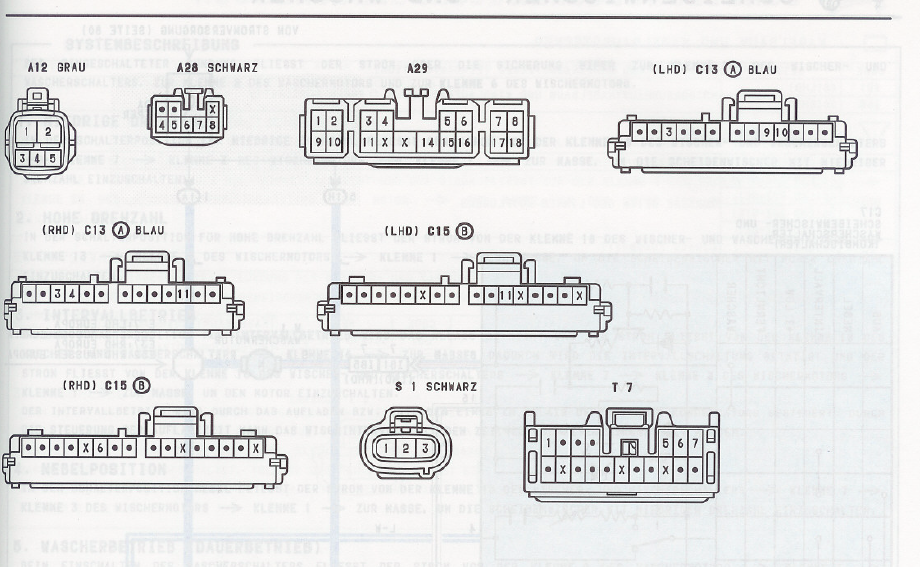

Anbei mal die Teilnummer für den Stecker, da ich gerade danach gesucht habe:
90980-10819
Bild:
Pinbelegung nicht für den Supra!

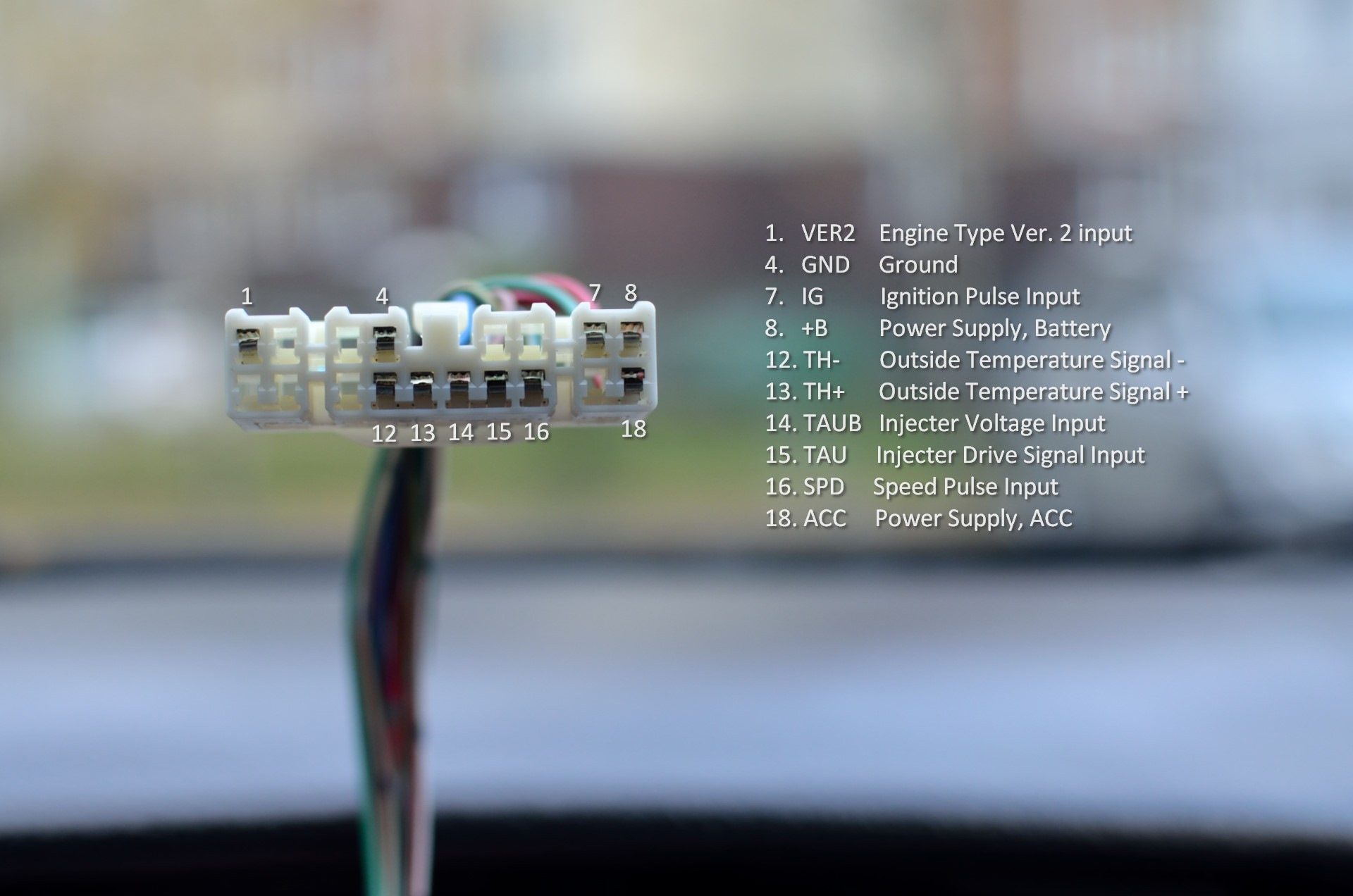

Das Gegenstück wäre noch spannend - hast du nicht per Zufall auch?
Stecker Steuergerät Aktivspoiler - Teilenummer
Das ist der hier:

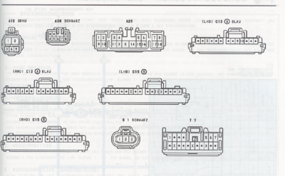

Die Abbildungen hab ich gefunden:
aber genau den Stecker-Teilekatalog nicht.

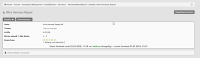

Meinst du hier drin?
Der Download existiert nicht mehr

Jaa genau den meine ich! Such mal bei Google danach, den gibt's irgendwo anders auch zum Download. Glaube direkt bei Toyota?!

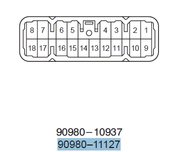

Hab`s gefunden.
Ich schätze mal, müssten die sein:
Motor:
Stecker Motor.png (3.66 KiB) 10227 mal betrachtet
Schalter:
Stecker Schalter.png (2.9 KiB) 10227 mal betrachtet

Der Stecker vom Spoiler-Switch ist aber eigentlich 90980-10799. Zumindest passt dieser perfekt.
