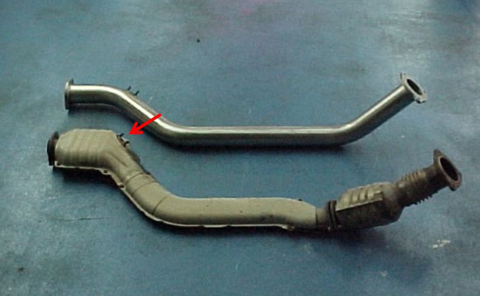

Hi Leute,
will mir eine neue DP bauen lassen und mein AGA-Bauer hat den Anschweißflasch mit den beiden Stehbolzen für die Serienlambdasonde nicht bekommen. Jetzt will er irgendwas basteln, was ich aber nich unbedingt will :)
Hat zufällig einer von euch noch von einen1 St. oder besser noch 2 St. rumliegen?
Wenn ja bitte kurzfristig inkl. Preisvorstellung bei mir melden!
Vielen Dank im Voraus!
MFG Ingo

Die Sonde kannst Du in den Innenraum ziehen..
D.h. Sonde regelt nichts.. Aber abstecken sollte man sie nicht..

Wollte eigentlich alles so "Original" wie möglich haben (auch wg. TÜV).
Aber wenn die nix regelt, weshalb hat Toyota die dann eingebaut? Irgendeinen Sinn muss die doch haben... .
...suche also noch :)

Es ist eine Monitorsonde, keine Regelsonde..
D.h. Mit einem Diagnosegerät erkennt man nur was für Werte diese Sonde aufnimmt..
Wo ich noch ganz viel Jünger war, hatte ich sie am Unterboden mit einem Kabelbinder extern befestigt..
Re: Eilig__Lamdasondenflansch Toyota
Aber, Du kannst auch eine Platte mit 2 Innengewinden Anschweißen und sie dann mit 2 Schrauben anschrauben..

Die ist an meiner Tanabe auch dran. Rausflexen werd ich die sicher nicht, kann ich aber zur Not abmessen, hat man ja schnell nachgebaut ;-)

meine hängt auch grade mit Kabelbinder befestigt im Unterboden - daher kann ich auch nur zu einem besonderen TÜV Prüfer fahren :/
@Kingschnitte,
guter TIP - ein paar Maße wären hilfreich!

@Grinchi: Ich möchte jetzt nicht behaupten dass das nicht stimmt, aber bist du dir da ganz sicher, dass die Sonde keinen Einfluss hat? Generell regelt keine Sonde, sie misst nur.. Im Motorsteuergerät wird dann geregelt und entsprechend angefettet oder abgemagert..Ich könnte mir vorstellen, dass das Gemisch bei ausgebauter Lambdasonde wenn sie irgendwo am Unterboden hängt einfach als viel zu mager registriert wird..!? Aber das die Sonde garkeinen Einfluss auf die Motorsteuerung haben soll finde ich interessant.. Darf ich so frech fragen woher du die Info hast? Oder habe ich die Aussage nur falsch verstanden?
Grinchi hat recht. Die zweite Lambdasonde ist nur eine Forderung des Gesetzgebers (US OBD), dass die Funktion der ersten Sonde und des Kats dauerhaft überprüft werden muss.
Sie hat nur eine prüfende und keine regelnde Funktion.
Nichtsdestotrotz würde ich auch eine saubere Lösung anstreben. Irgendwo mit Kabelbinder daneben hängen ist einfach hässlich.
Deswegen schrieb ich sie in den Innenraum zu ziehen..
Die 1. Sonde regelt die Gemischregulierung alleine..
