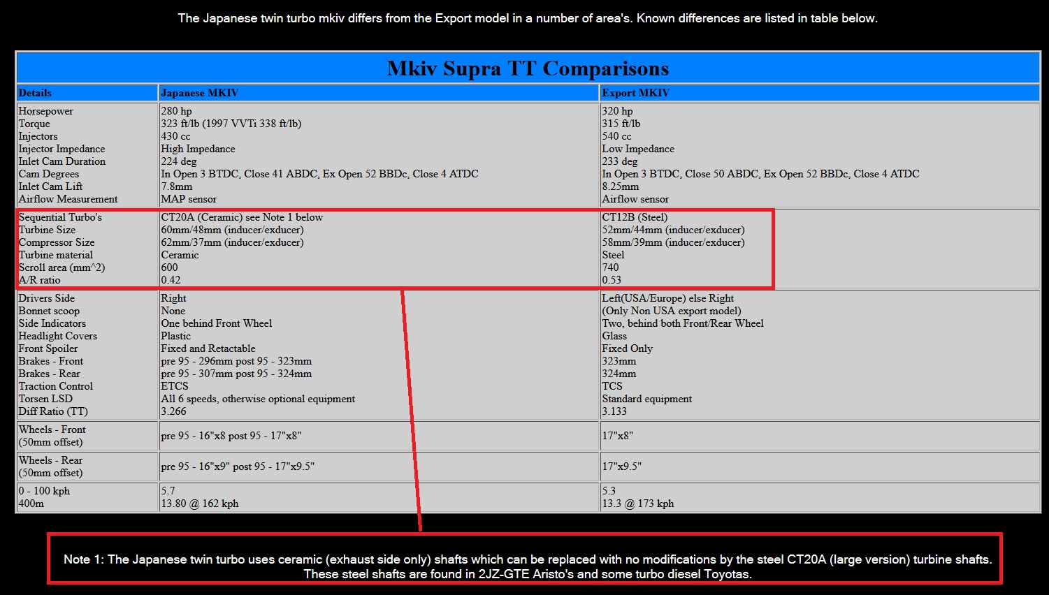

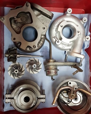

bin gerade einen CT20 Lader von einer 98er? Facelift Supra mit VVTI Motor am aufbereiten.
Bin allerdings immer davon ausgegangen, dass:
- EU/US Spec Lader CT12 mit Stahlwellen(Abgasturbine) und kleinerem Verdichterrad&Welle sind.
- J-Spec Supra Lader CT20 mit Keramikwellen(Abgasturbine) und größerem Verdichterrad&Welle sind.
- Aristo's haben ebenfalls den CT20 Lader, allerdings wohl mit einer Stahlwelle(Abgasrad) statt Keramik.

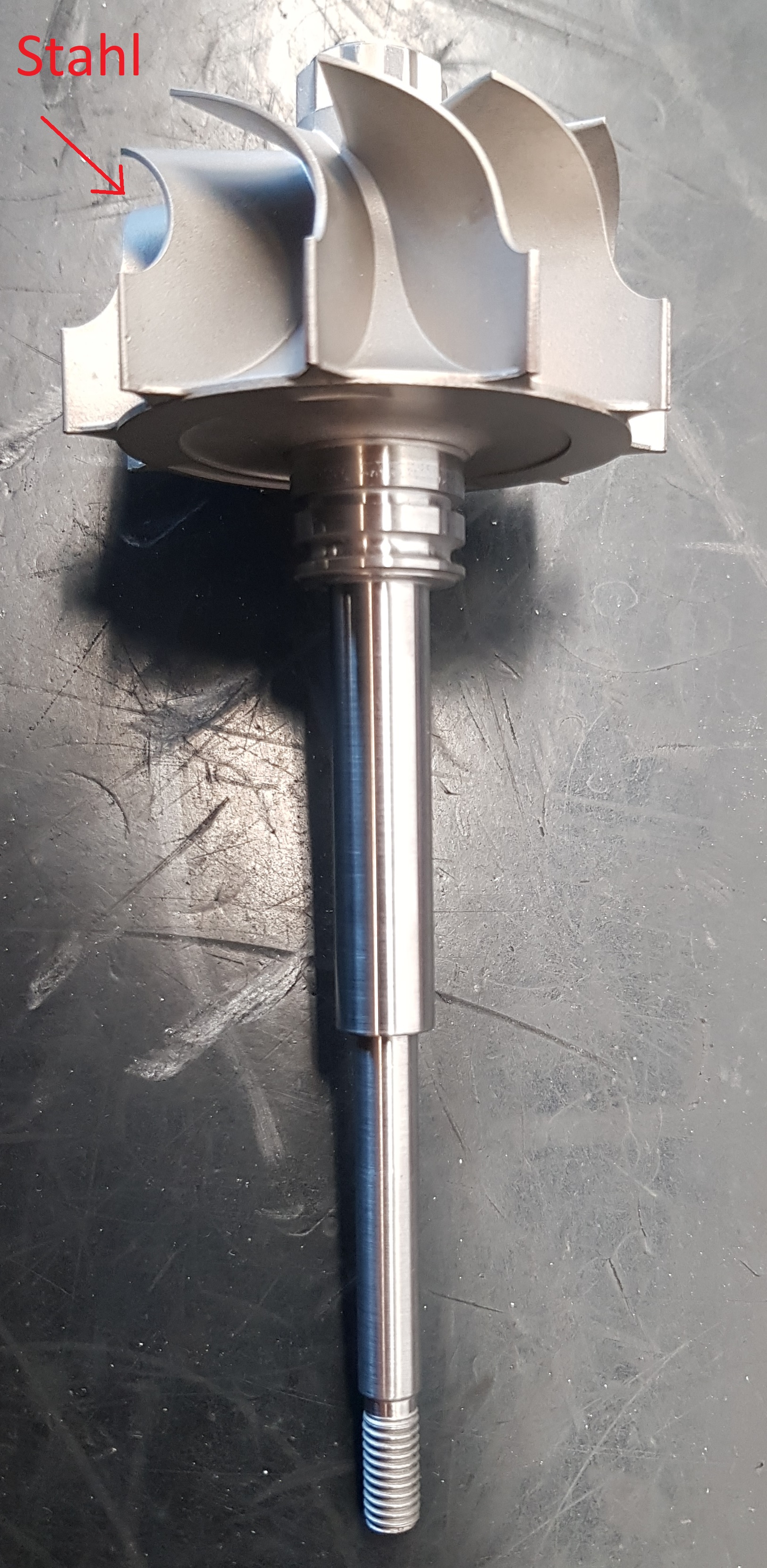

Nun aber hat der Lader, den ich von der Facelift Supra zerlegt habe, ebenfall Stahlwellen drin.
Kann es sein, dass Toyota mit dem VVTI 2jz, von Keramik auf Stahl gewechselt hat?
(Quelle: http://mkiv.supras.org.nz/specs.htm )
Was natürlich auch möglich ist, dass jemand bei diesem Lader schon mal die Abgasräder gewechselt hat (glaube ich aber nicht) bzw. er gegen einen Aristo Lader gewechselt wurde.

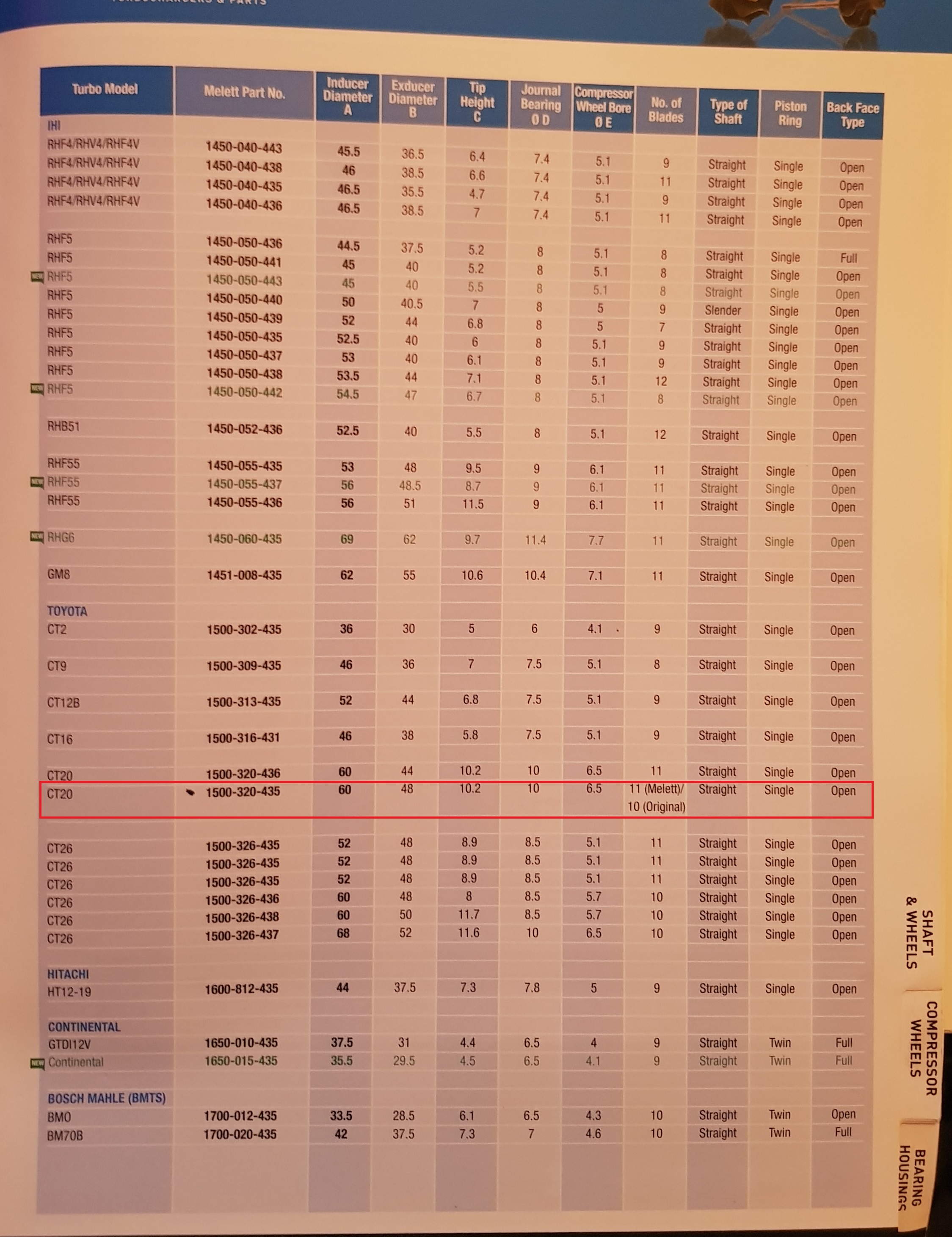

Hier übrigens noch mal die exakten Maße der J-Spec Welle(Abgasrad).
Welche Turbo's hatten Keramik/Stahl Abgaswellen?

Fakt ist, das eine Stahlwelle drin war und der Lader optisch noch nicht offen war. Die Stahlwelle ist im übrigen auch original Toyota. Kein Nachbau. (Maximal könnte einer dort die Wellen vom Landcruiser verbaut haben. Die haben die gleichen Maße.)
Denke auch nicht das Toyota damit werben würde, ist ja eher nachteilig für den Kunden. Die Keramik Lader sprechen erheblich besser an, sind allerdings in der Produktion erheblich teurer.
