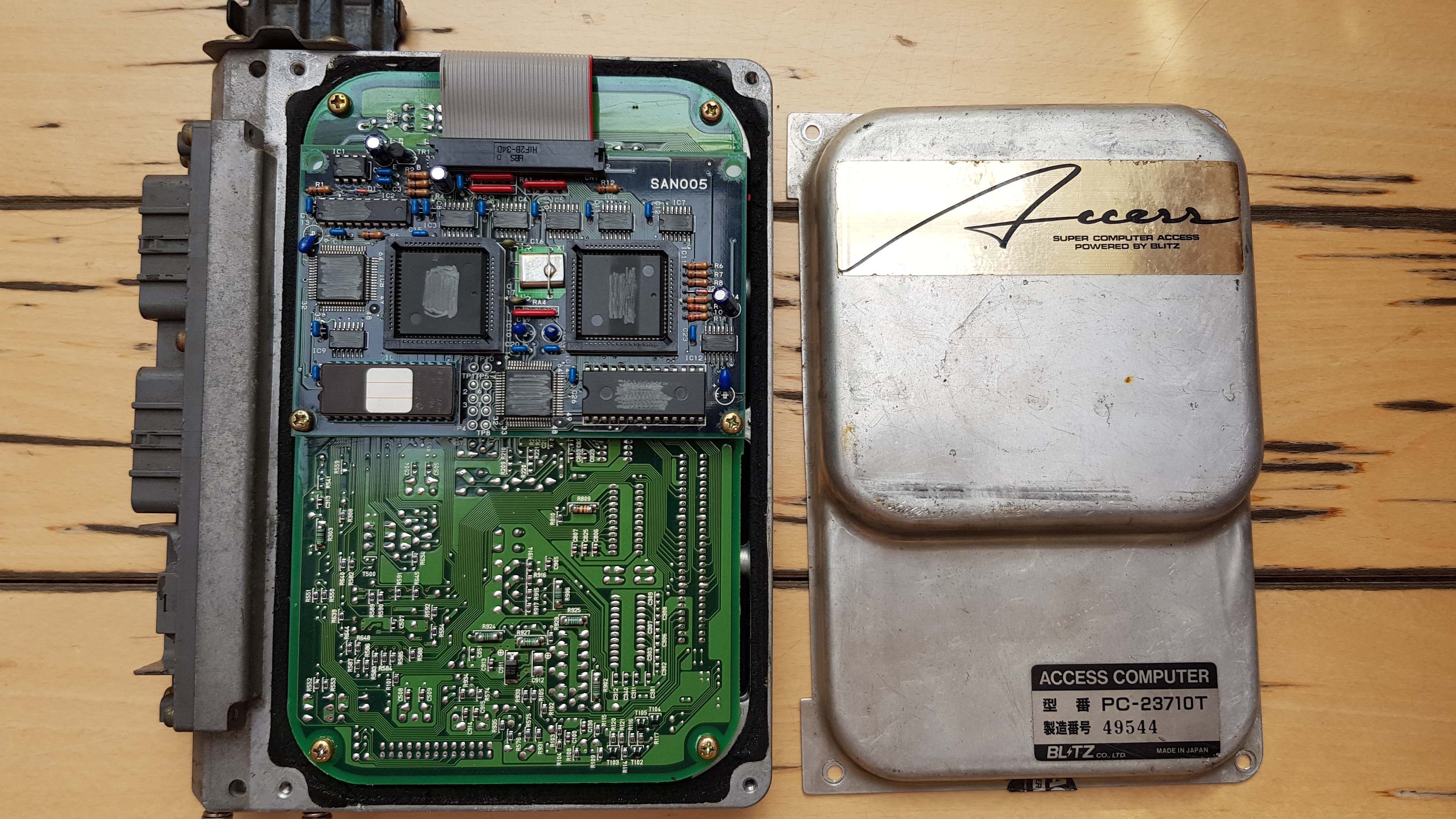

Habe jezt von Kenny ein Blitz Access Steuergerät gekauft. Dies funktioniert wurderbar, schöne AFR Werte, alles wie vorher.
