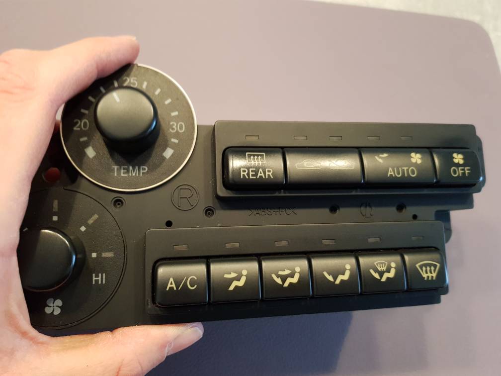

Es geht sich um dieses Teil und dessen Bedienelemente:

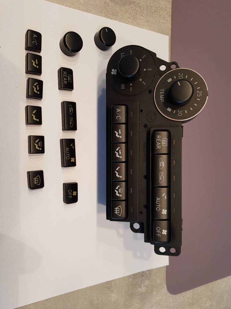

Die Kunst ist es nun, den Knopf von unten mit dem Messer zu nach oben hebeln, dabei wird dieser mit leichtem Kraftaufwand herausfallen. Es bietet sich an vorher ein Foto zu machen um die richtige Position der Knöpfe beizubehalten oder man wechselt einfach einen nach dem anderen aus. Nichts wäre schlimmer als Knöpfe die nicht das tun was drauf steht :D

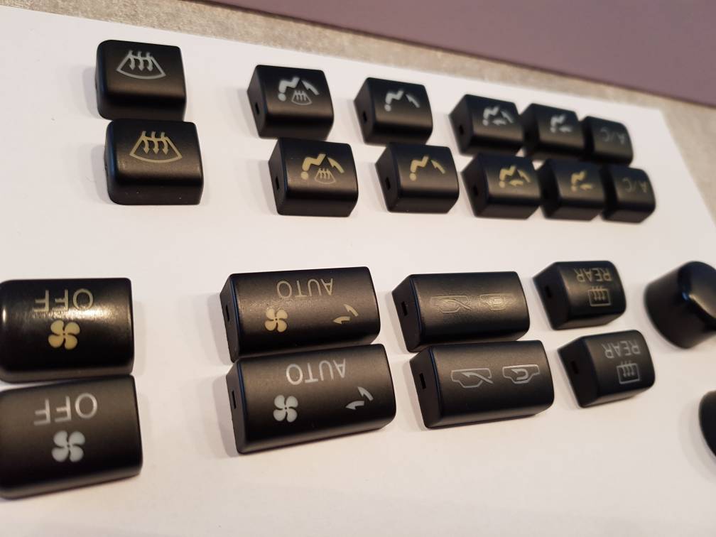

Die alten Knöpfe würde ich persönlich aufheben, denn wenn eines Tages mal der Punkt kommt an dem die nicht mehr neu bestellbar sind, werden die aktuell leicht vergilbten vielleicht doch wieder sehr gefragt... who knows.

Die neuen Knöpfe einfach reinstecken diese Rasten mit einem Klick ein. Es bietet sich dann auch an einmal eine Grundreinigung durchzuführen. Die 2 Regler links gibt es übrigens auch noch neu und werden einfach von Hand abgezogen und wieder aufgesteckt.

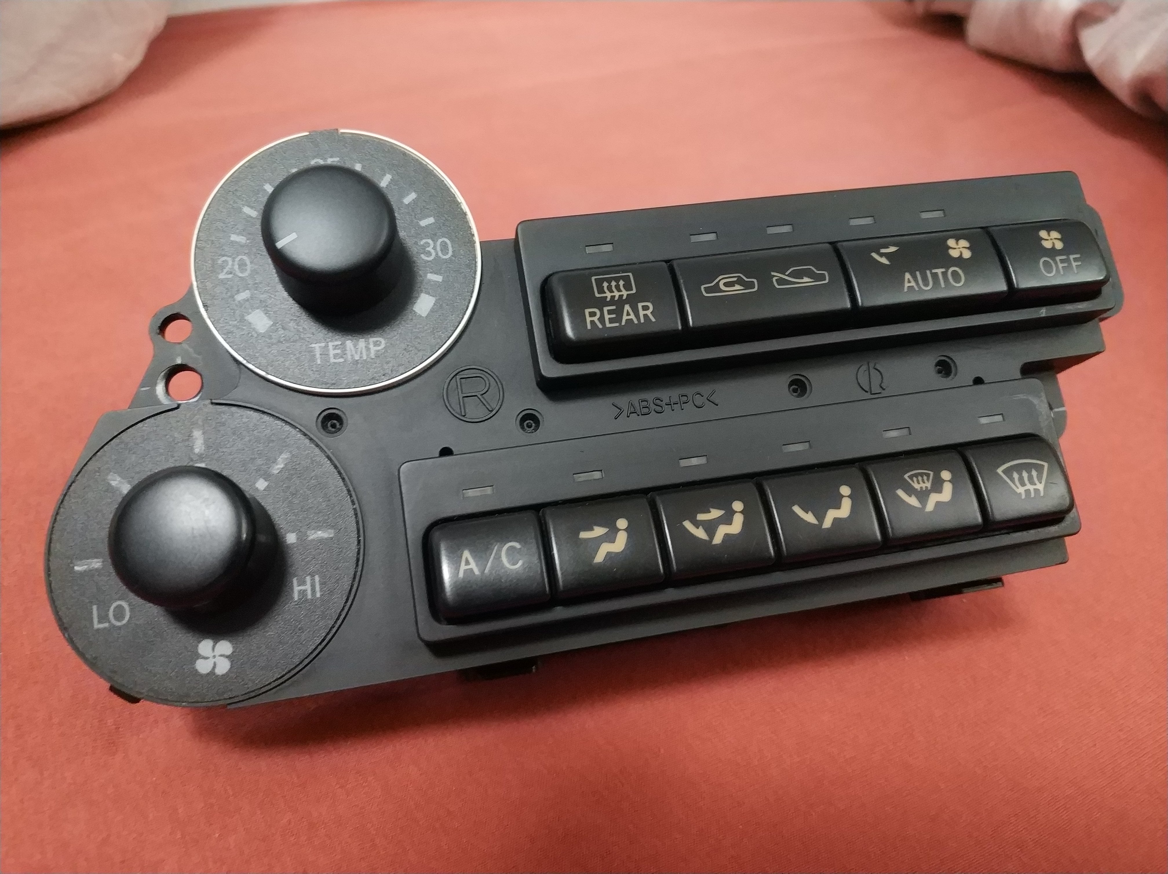

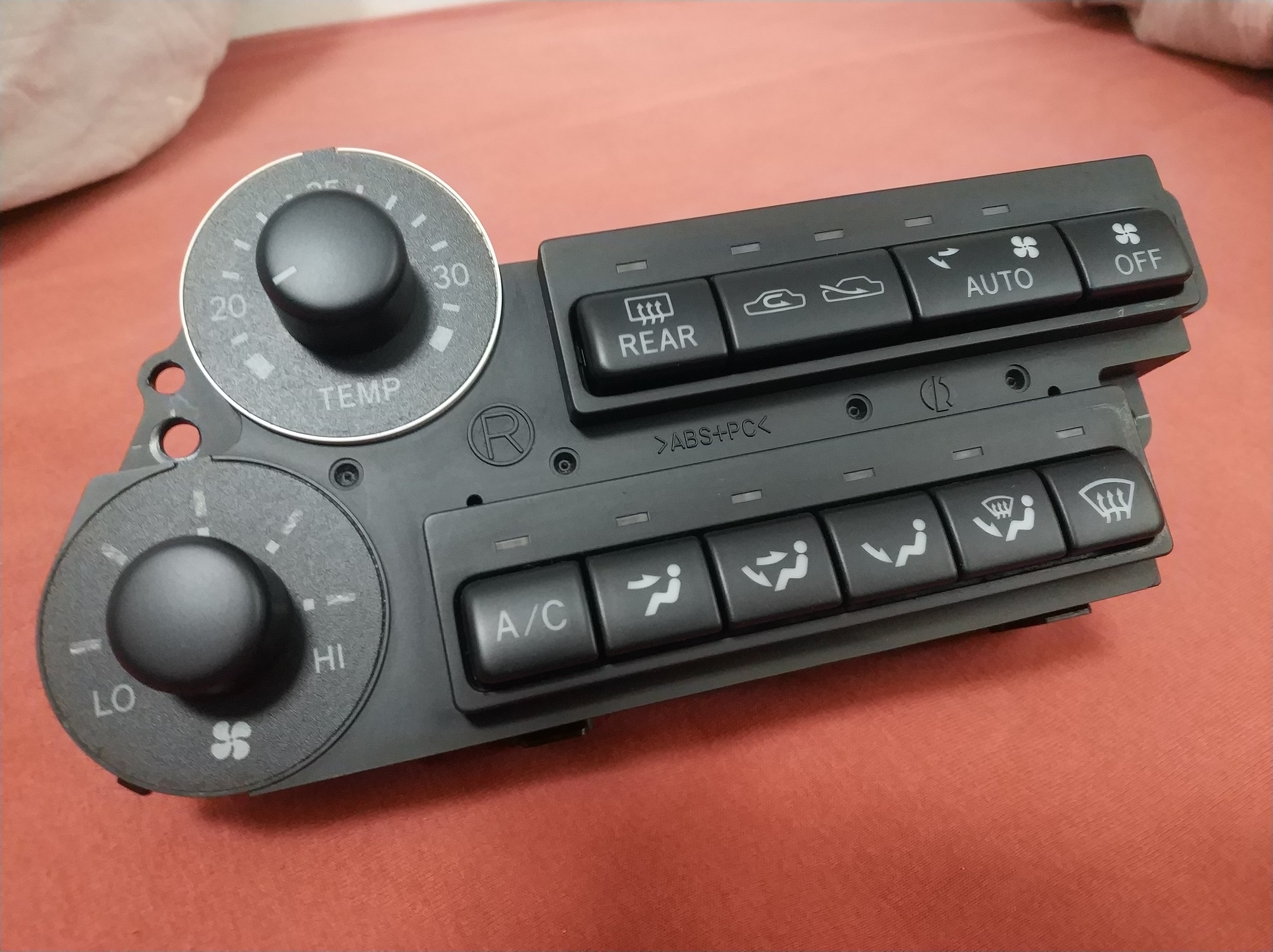

Before and After:
Nichts geht über shiny new OEM Parts  8-)

Mich hats dann heute auch überkommen nachdem ich die Ersatzknöpfe seit ich glaube 7 Jahren im Keller liegen habe :-D
