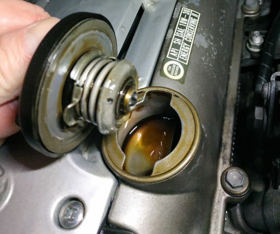

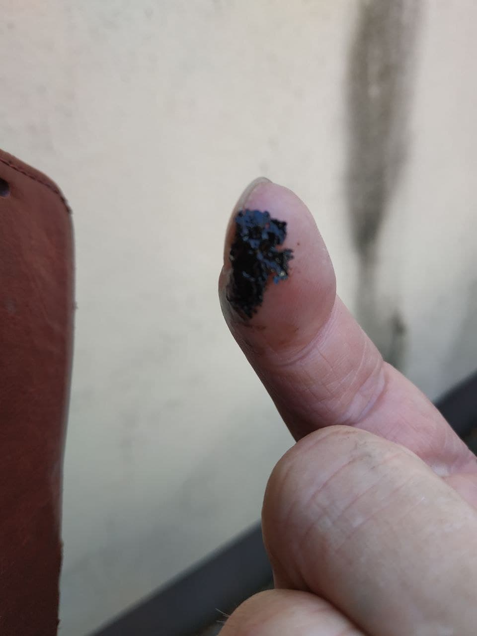

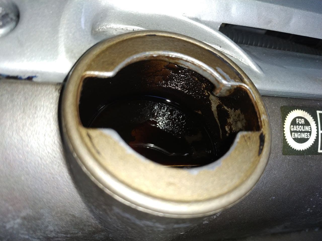

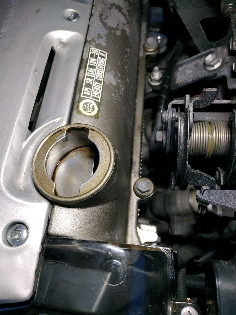

Sah natürlich gar nicht gut aus , als ich die Lady gekauft habe, wenn man den Öldeckel aufschraubt und sieht dann so was, ok, mag ja sein viel Kurzstrecke, aber ich wüsste nicht, wenn ich so was mal gesehen hätte... bei meinen Autos definitiv nicht und solche dummen Aussagen, auch das macht dem Supra Motor nix..... , da stellen sich schon mal die Nackenhaare zu Berge.
Wenn der Vorbesitzer nicht mal genau weis, wann der letzte Ölwechsel war....... ok...., aber  Schlussvolgerung gibt es da ja wohl nur eine, raus das Zeug und neues rein. Natürlich vor ab eine eine Motorspülung aufgefüllt. Ergebnis...., siehe Bilder

Hallo, schönen guten Abend, hast Du vollkommen recht, aber da ich sehr wenig gefahren bin wollte ich das verbinden mit dem Wechsel der Ventildeckeldichtungen Gruss

Hallo sei gegrüßt Ölverbrauch habe ich überhaupt nicht und ich habe bis jetzt nur positive Erfahrungen gemacht auch bei meinem 18 Jahre alten Typ R habe ich das schon einige Male gemacht aber die Öle sind ja heutzutage so gut dann ist sowas eigentlich gar nicht zwingend notwendig bloß bei der Lady war mir das einfach zu viel mit dem Ölschlamm und mit den Verkrustungen deswegen habe ich das mit einer Spülung gemacht und habe dann nach ca 3000 km das ganze noch mal wiederholt und wie man auf den Bildern mehr als deutlich erkennen kann hat sich das ja mehr als positiv ausgewirkt Gruß
