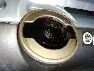

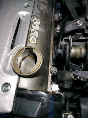

Sah natürlich gar nicht gut aus , als ich die Lady gekauft habe, wenn man den Öldeckel aufschraubt und sieht dann so was, ok, mag ja sein viel Kurzstrecke, aber ich wüsste nicht, wenn ich so was mal gesehen hätte... bei meinen Autos definitiv nicht und solche dummen Aussagen, auch das macht dem Supra Motor nix..... , da stellen sich schon mal die Nackenhaare zu Berge.
Wenn der Vorbesitzer nicht mal genau weis, wann der letzte Ölwechsel war....... ok...., aber  Schlussvolgerung gibt es da ja wohl nur eine, raus das Zeug und neues rein. Natürlich vor ab eine eine Motorspülung aufgefüllt. Ergebnis...., siehe Bilder

Hast du mal den ventildeckel abgenommen und geguckt ob sich im ventiltrieb auch Schlamm befindet? Diese Motorspülungen sind ja schön und gut, aber Kohleklumpen lösen die auch nicht mehr auf :-(
Dieter
Ölschlamm
Beitrag von Dieter »
Hallo, schönen guten Abend, hast Du vollkommen recht, aber da ich sehr wenig gefahren bin wollte ich das verbinden mit dem Wechsel der Ventildeckeldichtungen Gruss

Hi, die Oelabstreifringe der Kolben können sich dann auch gut zusetzen oder, kann man sagen wie hoch ist der Ölverbrauch ist?

Hallo sei gegrüßt Ölverbrauch habe ich überhaupt nicht und ich habe bis jetzt nur positive Erfahrungen gemacht auch bei meinem 18 Jahre alten Typ R habe ich das schon einige Male gemacht aber die Öle sind ja heutzutage so gut dann ist sowas eigentlich gar nicht zwingend notwendig bloß bei der Lady war mir das einfach zu viel mit dem Ölschlamm und mit den Verkrustungen deswegen habe ich das mit einer Spülung gemacht und habe dann nach ca 3000 km das ganze noch mal wiederholt und wie man auf den Bildern mehr als deutlich erkennen kann hat sich das ja mehr als positiv ausgewirkt Gruß

Hey, mein Motor war auch voller Ölkohle, du glaubst nicht, was ich aus dem Ölsieb alles rausgespült habe. Ventildeckel abnehmen würde ich auf jeden Fall auch. :)
Zum Thema Öl: 5W50 ist hier definitiv die beste Wahl, habe selbst auch 0 Verbrauch. Man sollte nur gerade beim Mobil 1 aufpassen, wo man es kauft, es ist viel Fake-Öl im Umlauf. :)
