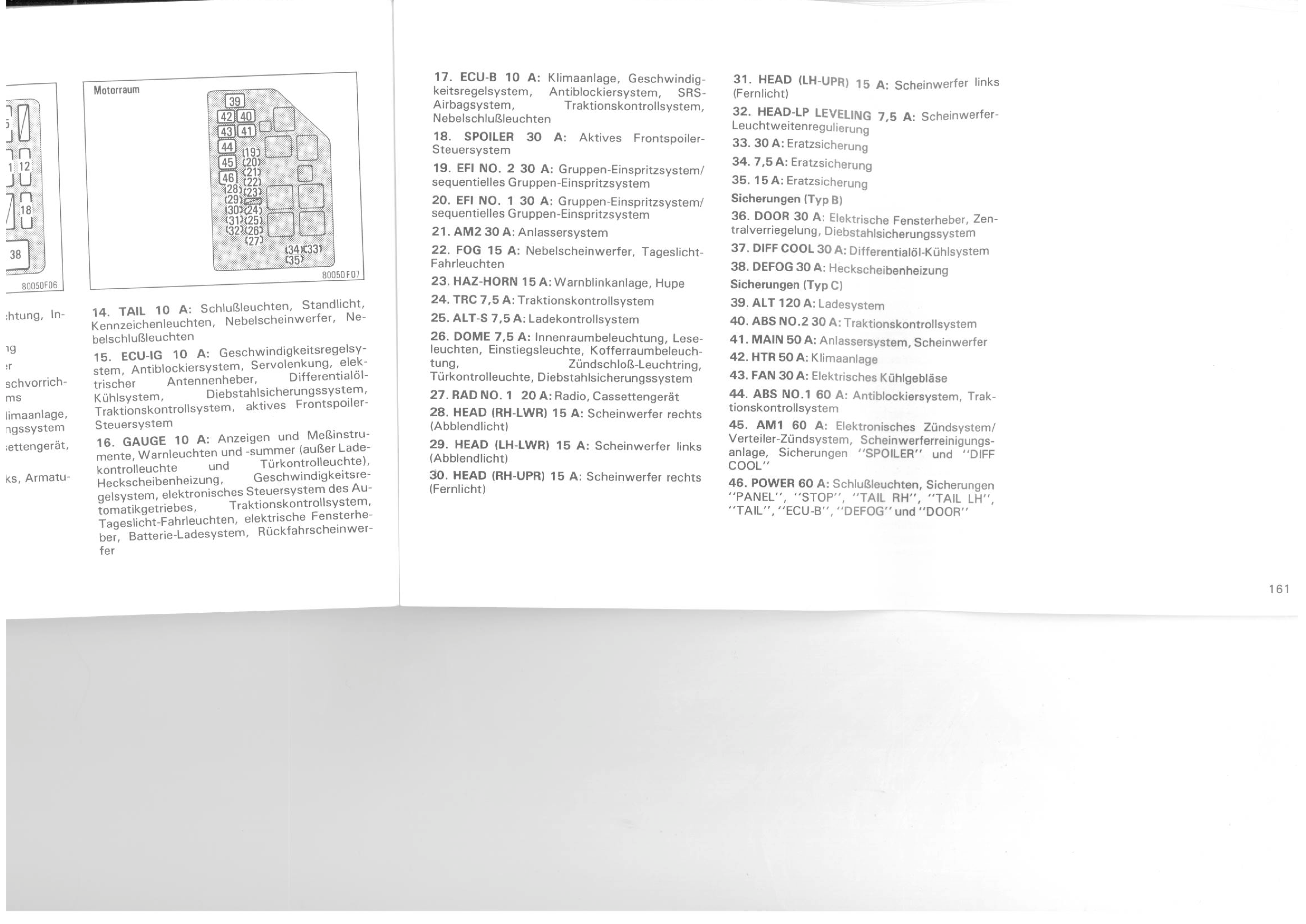

ich habe ein ständiges piepen in meinem Supra, egal ob Tür auf/zu, abgeschlossen oder offen. Lediglich bei Zündung an hört das piepen auf (3x kurzes piepen, Pause, 3x kurzes piepen, Pause, etc). Heute habe ich mal die Sicherungen nach und nach gezogen - beim Ziehen der Sicherung AM1 im Motorraum hörte das piepen auf. Laut Beschreibung ist diese Sicherung für einiges zuständig.
Ist das piepen jetzt ein Fehlerhinweis? Wenn ja, wie bekomme ich raus, wofür?
