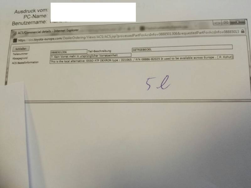

Gibt's eigentlich eine offizielle Freigabe von Toyota für das Type 4? Habe heute meinen Toyota Mann mal nach dieser Info suchen lassen, konnte aber keine offizielle Ersetzung finden..
Auch im anderen Beitrag
