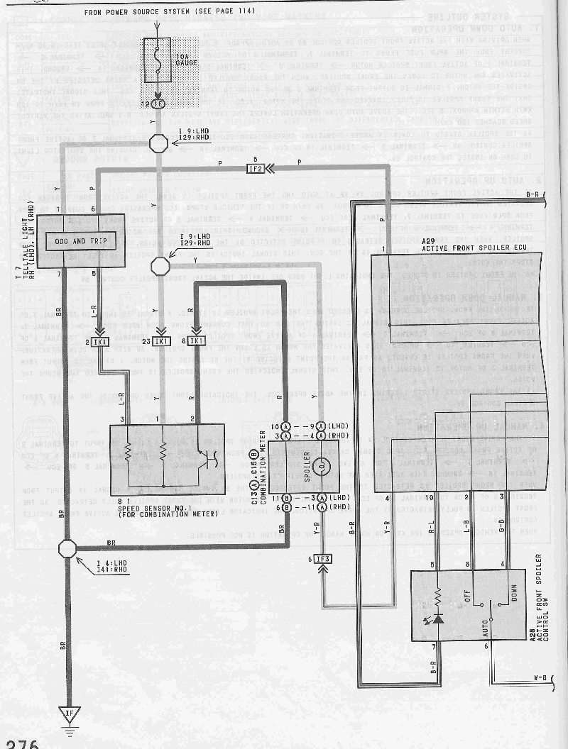

Speedsignal für Tempomat und aktiven Spoiler
Geber am Getriebe habe ich mal durch einen Ersatzgeber getauscht,
Motorkabelbaum wurde auch erneuert,.....
ODO funktioniert immer,
müsste mir mal den Stromlaufplan anschauen, gabs den nicht online?
cu Andy
cu Andy
- Beiträge: 2687
- Danksagung erhalten: 52 Mal
Re: Speedsignal für Tempomat und aktiven Spoiler
Hier im Downloadbereich.
