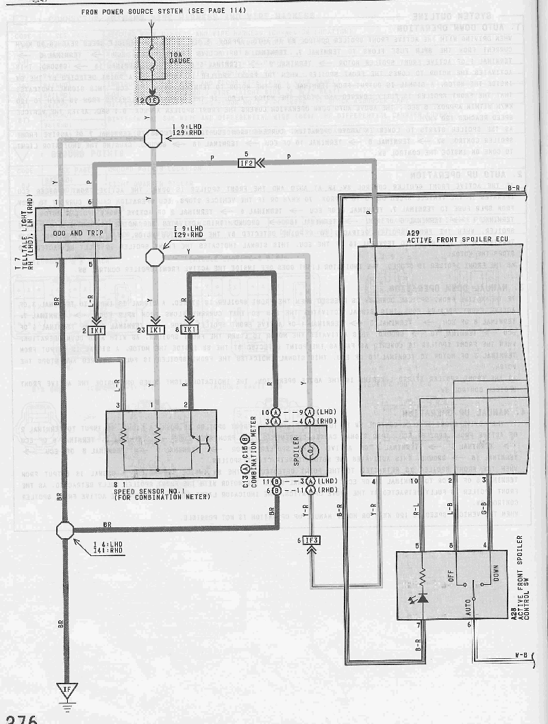

Geber am Getriebe habe ich mal durch einen Ersatzgeber getauscht,
Motorkabelbaum wurde auch erneuert,.....
ODO funktioniert immer,
müsste mir mal den Stromlaufplan anschauen, gabs den nicht online?
cu Andy

Hier im Downloadbereich.
