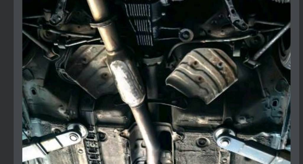

Für mich sieht die FIN nach einem Japan-Import aus. Die Fahrgestellnummer hat 12 Stellen. In Europa sind Fahrgestellnummern meines Wissens nach 17 Stellen lang, auch in UK. Allerdings kann ich nicht sagen, ob das erst mit Einführung der EG-Typgenehmigung so ist oder vorher schon so war.
Das fehlende Ankerblech kann viele Gründe haben. Weggefault, Auto hatte mal ne andere Bremse wo das Ankerblech nicht mehr passte, es wurde schlicht vergessen... Aber gut, ein Ankerblech ist kein riesiges Problem.
Ich finde die glatt polierte Stelle an der AGA interessant. Das macht man ja nicht ohne Grund. Wäre mal interessant, ob da ne Schweißnaht zu sehen ist. Wenn ja, ist die AGA schonmal ne Angriffsfläche bei einer Kontrolle.

Lass dir doch mal bitte ein Foto von der Ansaugung und der Rückseite der Ansaugbrücke schicken. Hat der Wagen einen LMM und eine AGR würde zumindest der Motor fur eine EU spec sprechen.
Re: Mahlzeit an alle! :)
Es ist eindeutig ein J-Spec..
