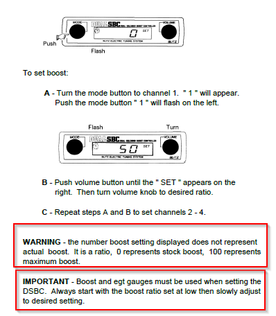

Das heißt du brauchst eine Ladedruckanzeige um den richtigen Wert zu finden. Die Werte schrittweise steigern von 0 bis 100, fahren und schauen wo der Boost auf der Anzeige liegt bis du die 1.1 Bar erreichst.

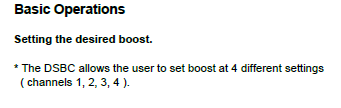

Das sind 4 verschiedene Settings die du einstellen kannst zum wechseln. Nicht für 4 Gänge oder so. Sagen wir mal du willst ein Highboost Setting und ein Lowboost Setting um zu wechseln ab und zu, dann geht das damit. Siehe:

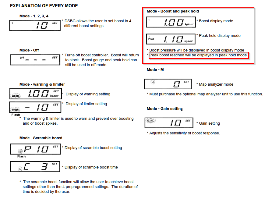

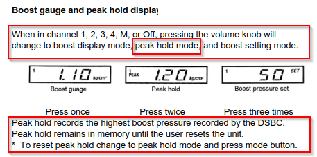

Peak hold Kannst du nicht einstellen. das meint das MAX was erreicht wurde an Boost. Den Höchsten Boost unter Volllast. Das kannst du dir Anzeigen lassen.
Den Begriff "Ratio" sehe ich ehrlich gesagt nirgends in der Anleitung. Welche Einstellung meinst du genau? Hat der überhaupt eine Ratio Einstellung?

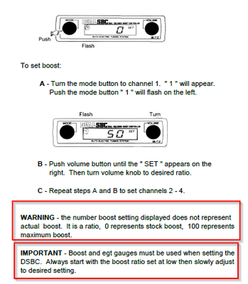

Jetzt weis ich was du mit Ratio meinst. Dazu habe ich gerade folgendes gefunden:
You can program four different ratios into the DSBC at one time. This allows you to switch boost curves "on the fly", somewhat useful, in the sense of city and highway modes.
To set a ratio, first select a channel by turning the mode knob until you see either 1, 2, 3, or 4 on the display. When you've selected your desired channel, press the mode button once. The channel number will begin to blink and you are in Ratio Set mode. Press the volume button until the words "boost" or "peak" do not appear. A number will appear in the main display area; by default all channels are set to 0. Turn the volume button to adjust the value. The value can be anywhere between 0 and 100.
According to Blitz, the Ratio is the percentage of boost which will be utilized. This in turn will affect your maximum boost; I was told that with a setting of 25, boost should max out around 0,59 bar.
Also auch rantasten und langsam steigern bis der gewünschte Wert erreicht wird.
