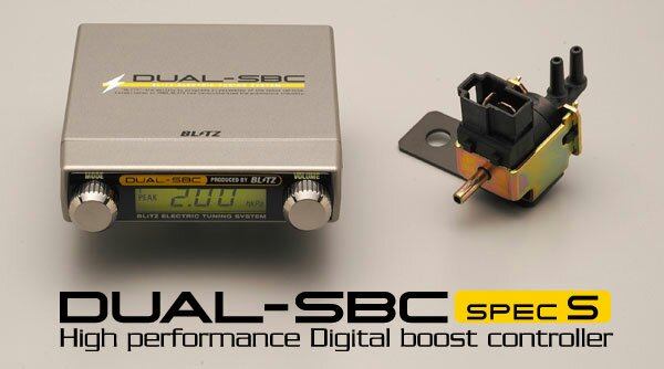

Hat jemand Erfahrung von euch mit dem Blitz duall sbc???Habe eins verbaut und bräuchte da mal Hilfe.

Also denn bc bei mir verbaut hat alles auch super funktioniert bin auf 1.1 bar gefahren alles super. Jetzt habe ich mich aber selbst dran versucht und irgendwas verstellt da habe ich jetzt die Einstellung resetet und jetzt kommt mein Problem wie stelle ich den wieder ein da sind echt sehr viel Einstellungen und will halt kein Mist einstellen. Jetzt brauche ich mal paar Infos wie ich was einstellen muss wo muss der gain stehen etc. Bekomme immer die aussage kauf ne hks da ist einfach nur eine Bar Einstellung low Boost high Boost und fertig .will aber nicht unbedingt einen anderen bc einbauen

Ja die habe ich schon aber hilft mir nicht so ganz was ist Peak wo muss er am besten stehen gain wo muss der stehen. Vielleicht hat jemand eine Grund Einstellung die ich übernehmen kann
Re: Blitz duall sbc
dille hat geschrieben:Ja die habe ich schon aber hilft mir nicht so ganz was ist Peak wo muss er am besten stehen gain wo muss der stehen. Vielleicht hat jemand eine Grund Einstellung die ich übernehmen kann
Gain steht in der Anleitung auf Seite 8 der Anleitung, der muss bei 5 stehen.
Peak ist dein maximaler Boost den du anstrebst. Also 1.1 Bar ("Boost and Peak hold" muss eingestellt sein)

Ok also gain auf fünf Peak auf 1.1 .Aber die Einstellungen sind von null bis hundert und nicht in bar. Und was meinst du mit Boost and Peak auf hold? ?tut mir echt leid meine nervigen fragen aber ich verzweifel mit dem Teil .Dann kann ich Peak gain ratio etc alles 4 mal einstellen

Kann es sein das ich da für jeden Gang einzeln einstellen kann?
