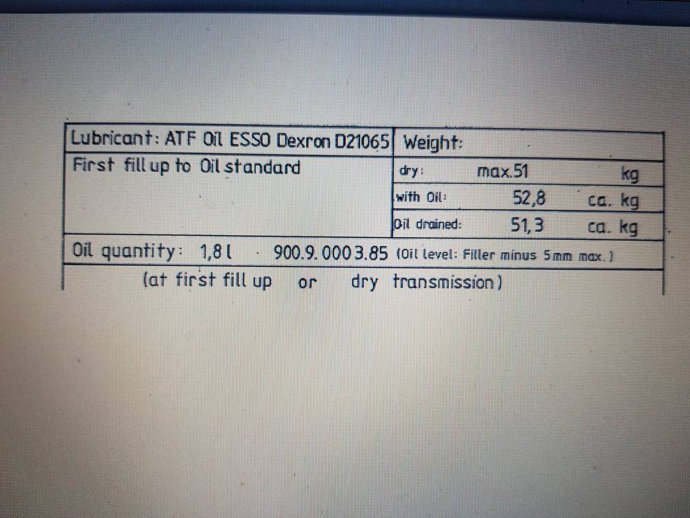

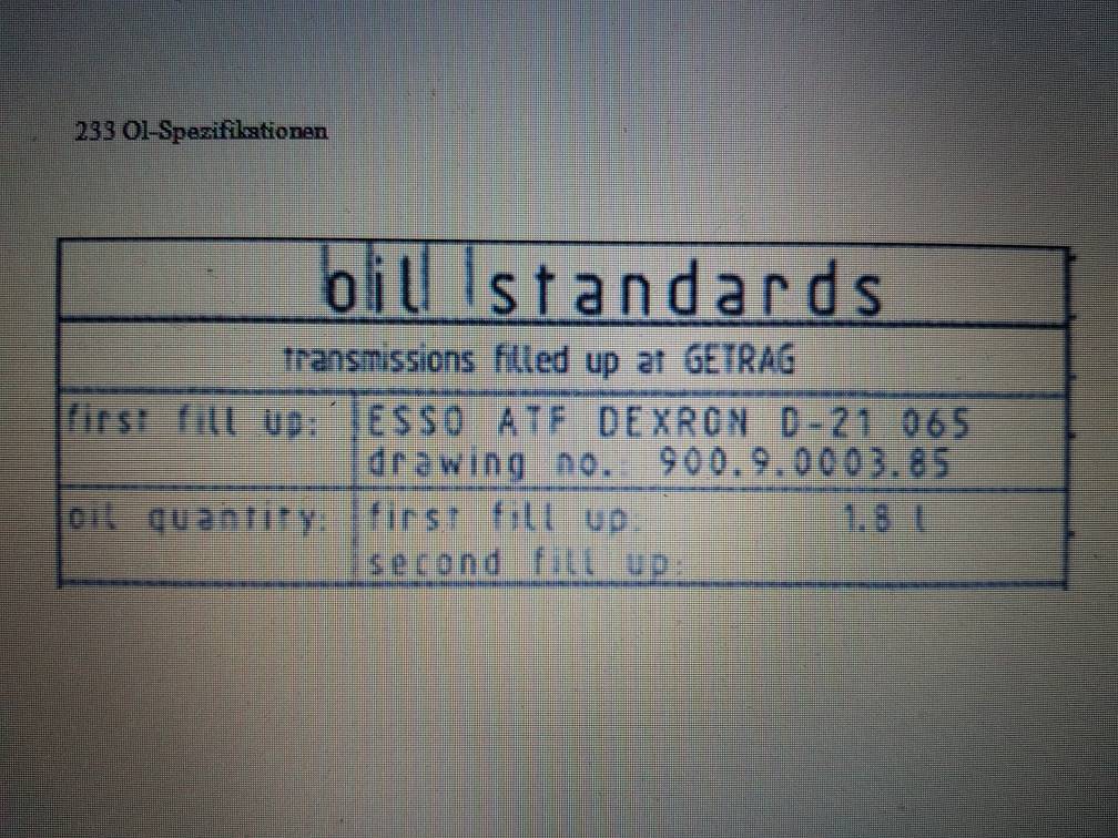

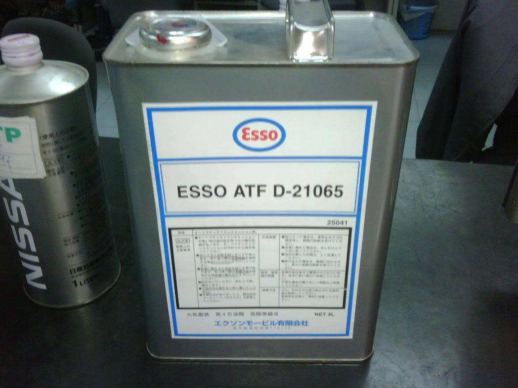

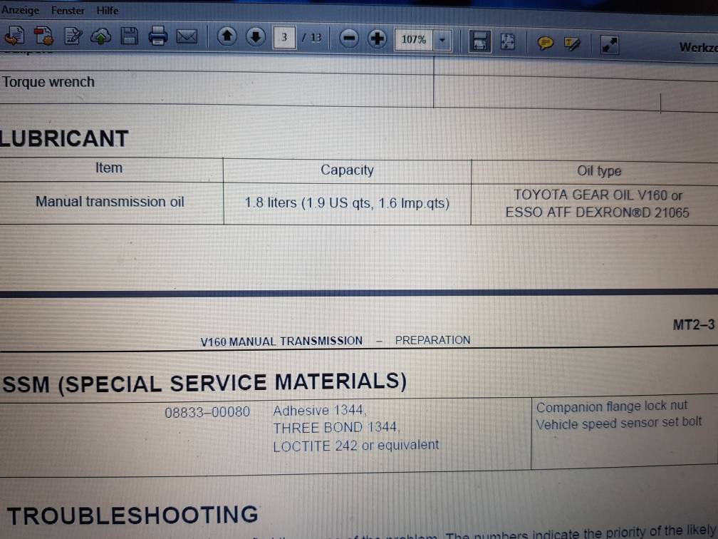

Also als kleiner Disclaimer, es gibt nirgends offiziell erhältlich ein Dokument, welches besagt, dass das 'Toyota V160 Öl' dem 'Mobil 1 D-21065' entspricht. Aber nach dem Ausschlussprinzip kann man davon ausgehen, dass das Toyota-Öl einfach nur rebadgetes D-21065 ist. Ich habe dir mal folgende Evidenzen angehängt:
- R34 GTR Gearbox Oil (hat auch das V160)
- Screenshot US WHB V160
- Screenshots originale Getragunterlagen V160

Man das nenne ich mal ordentlich recherchiert! Danke

2014: das Auto wurde uns mit Royal Purple Synchromax verkauft. Gangschaltung 1>2 (triple synchro) war immer extrem komisch . Synchromax ist synthetisch. vollsynthetisch? keine Ahnung. Auf jedem Fall nicht gut. RP Synchromax hat übrigens keine Freigaben. Also unbedingt vermeiden
2017: Hab Mobil ATF220 gekauft. Wird von Mobil für ältere Dexron IID Anwendungen empfohlen, also minerale ATF. Zeit war knapp und ich konnte kein D21065 rasch finden. Deutlicher Unterschied mit der Gangschaltung.
2020: D21065 gekauft, wird bald ins Auto getan. Super günstig

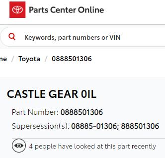

In Europa, PN 08885-01306 "V160 Gear Oil" -aka liquid gold- wird schon lange ersetzt.
Part number: 08885 01306
Part description: V160 Gear Oil MTM
RA Code: 7: No longer available in original form
ACS Information: This is the local alternative: ESSO ATF DEXRON type: D21065. / P/N 08886-82025 It used to be available across Europa. (P. Kohut)
Meiner Meinung, wie ich das lese, ist PN 08886-82025 einfach 5 Liter D21065...

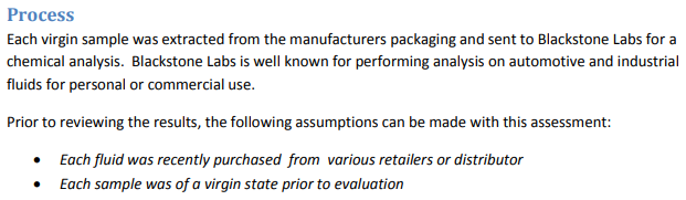

Übrigens, das "Great V160 Fluid Challenge" Dokument hat mich immer gestört, da er nichts bezüglich Herstellungsdatum sagt. Generell Autoflüssigkeiten haben kein Ablaufsdatum, aber ich würde trotzdem kein V160 Fluid benutzen, wenn sie 10 Jahre alt ist
"recently purchased" nice

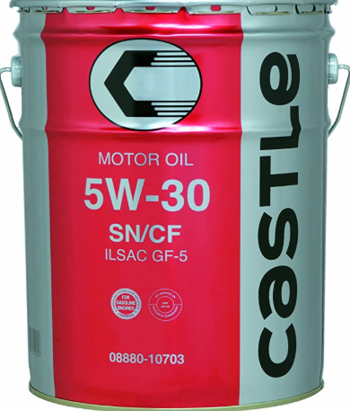

Castle "Kyassuru" キャッスル ist eine Marke von Toyota
Vom TonenGeneral Group 2016 Report :

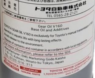

Auf den neuen V160 Gear Oil Flaschen :
EMG Marketing Godo Kaisha/EMG Lubricants gehören TonenGeneral. TonenGeneral war ehemalig ExxonMobil Japan Group
Also V160 Gear Oil wurde die ganze Zeit in Japan von Esso/ExxonMobil/Tōnen General Sekiyu/ENEOS produziert

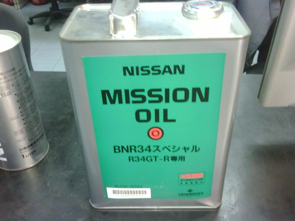

Weitere Bilder vom Nissan BNR34 Special Getriebeöl http://www.nismo-club.ru/forum/index.ph ... opic=60420

V160 Gear Oil, Nissan BNR34 Special Mission Oil, und Smart 450/452 Getriebeöl seien 100% Mobil ATF D-21065
Da lag ich falsch: Toyota ATF Type T-IV sei 100% Mobil ATF 3309
