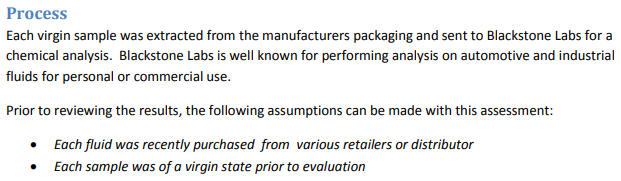

MKIV_Danny hat geschrieben: 20.02.2019, 16:56 Ich denke diese "V160 Fluid Challenge" passt ganz gut zum Thema.
Laut der Tests sollen das Castrol Transmax Import ATF und Toyota T-IV am nähesten zum OEM V160 Toyota Getriebeöl sein.
[Link siehe oben]
Ja klasse! Ich bin ja eigentlich sehr regelmäßig bei supraforums.com unterwegs, die Untersuchung war mir aber gänzlich unbekannt. Das ist endlich mal eine wissenschaftliche Herangehensweise statt des üblichen "Werkstattbullshitgeredes" in der Supraszene.
Dann kann man der Freigabe von Toyota tatsächlich trauen.
Toyota Europe hat nämlich das T-IV offiziell als Ersatz für das D-21065 (V160 Gear Box Fluid) freigegeben.
Anbei Bilder mit Copyright [mention]Lars[/mention] .
Ich war immer skeptisch, ob Toyota Europe selbst sich ausreichend Gedanken dazu gemacht hat, was in das V160 rein gehört, da der Wagen seit 20 Jahren nicht mehr gebaut wird. Der Bericht untermauert die Freigabe aber. Das T-IV kostet Größenordnung ~10 EURO pro Liter. Teilenummer: 08886-82025

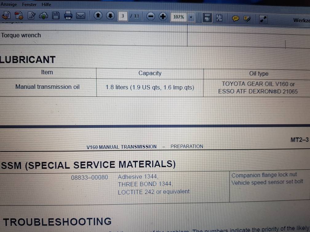

Red_Supra hat geschrieben:Nochmal eine Frage: Das D-21065 ist also exakt das V160 Gear Fluid? Oder ist es auch bereits eine Ersetzung?
Also als kleiner Disclaimer, es gibt nirgends offiziell erhältlich ein Dokument, welches besagt, dass das 'Toyota V160 Öl' dem 'Mobil 1 D-21065' entspricht. Aber nach dem Ausschlussprinzip kann man davon ausgehen, dass das Toyota-Öl einfach nur rebadgetes D-21065 ist. Ich habe dir mal folgende Evidenzen angehängt:
- R34 GTR Gearbox Oil (hat auch das V160)
- Screenshot US WHB V160
- Screenshots originale Getragunterlagen V160
