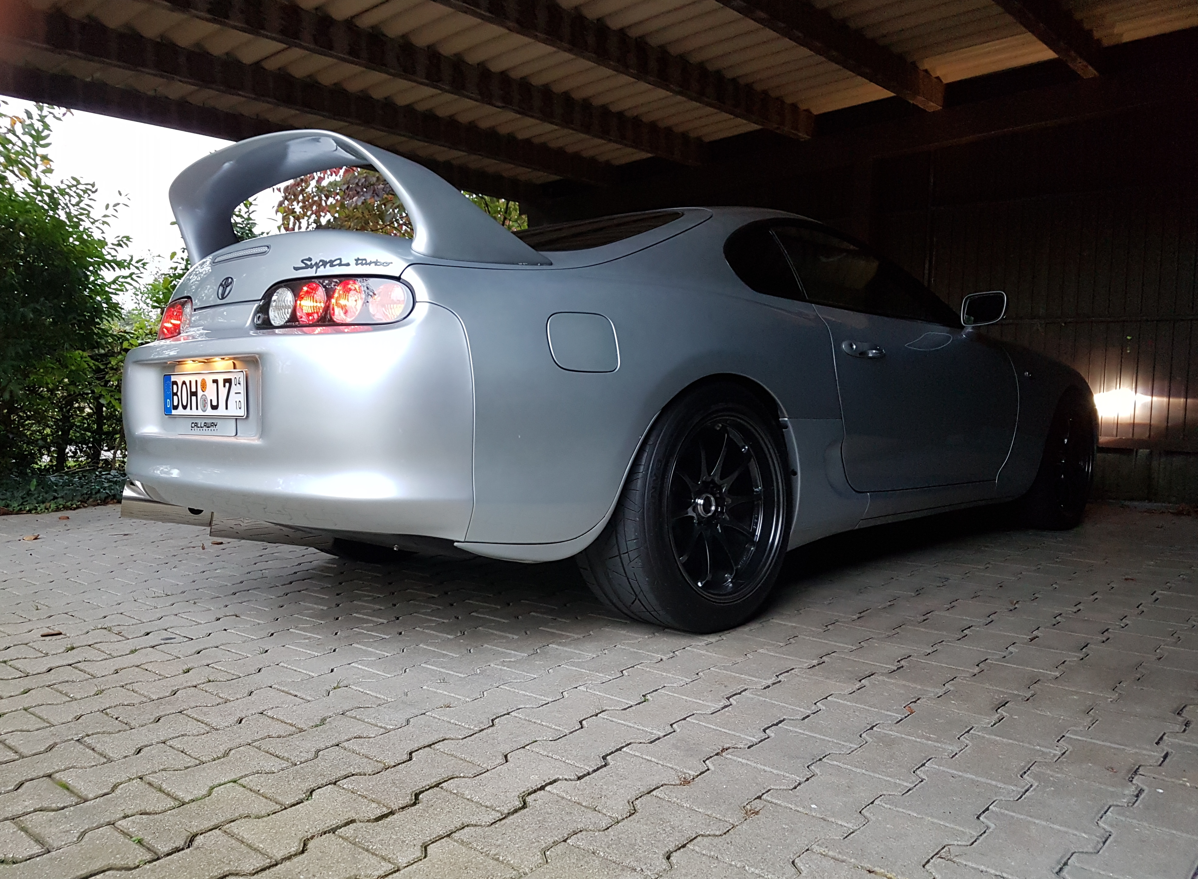

Felgenthread zur Auflistung von möglichen 18 Zoll Felgen für den Toyota Supra MKIV.
Hersteller / Bezeichnung: Blitz Racing - Type 03
Felgengrößen: 9x18 ET 35 & 10x18 ET35
Reifengrößen: Kumho Ecsta LE 245/40r18 97Y & 285/35r18 101Y
Veränderungen an Karosserie: Kotflügen hinten gezogen, vorne original
Bild:

hi,
ich will mir einen Satz 18" Felgen bestellen, 1.Variante VA 8,5"ET30 oder ET40 HA 10"ET38
2. Variante VA 9"ET35 HA 10,5"ET15
die zwei Konfiguation hab ich zur Auswahl, ich denke die 10,5ET15 hinten wird nix, habe etwas umgelegte hintere Radläufe, Die vorderen Kotflügel sind dagegen unbearbeitet. Reifen kommen 245/40 und 275/35 drauf.

Charliebrown81 hat geschrieben:hi,
Variante 1 sollte problemlos gehen. Variante 2 ist vorne perfekt, hinten wird das nie und nimmer was, außer du ziehst wie ein Mann oder fährst 225er
Ich würde ehrlich gesagt an deiner Stelle eine Mischung aus beiden Varianten wählen: 9J ET 35 vorn und 10J ET 38 hinten.
