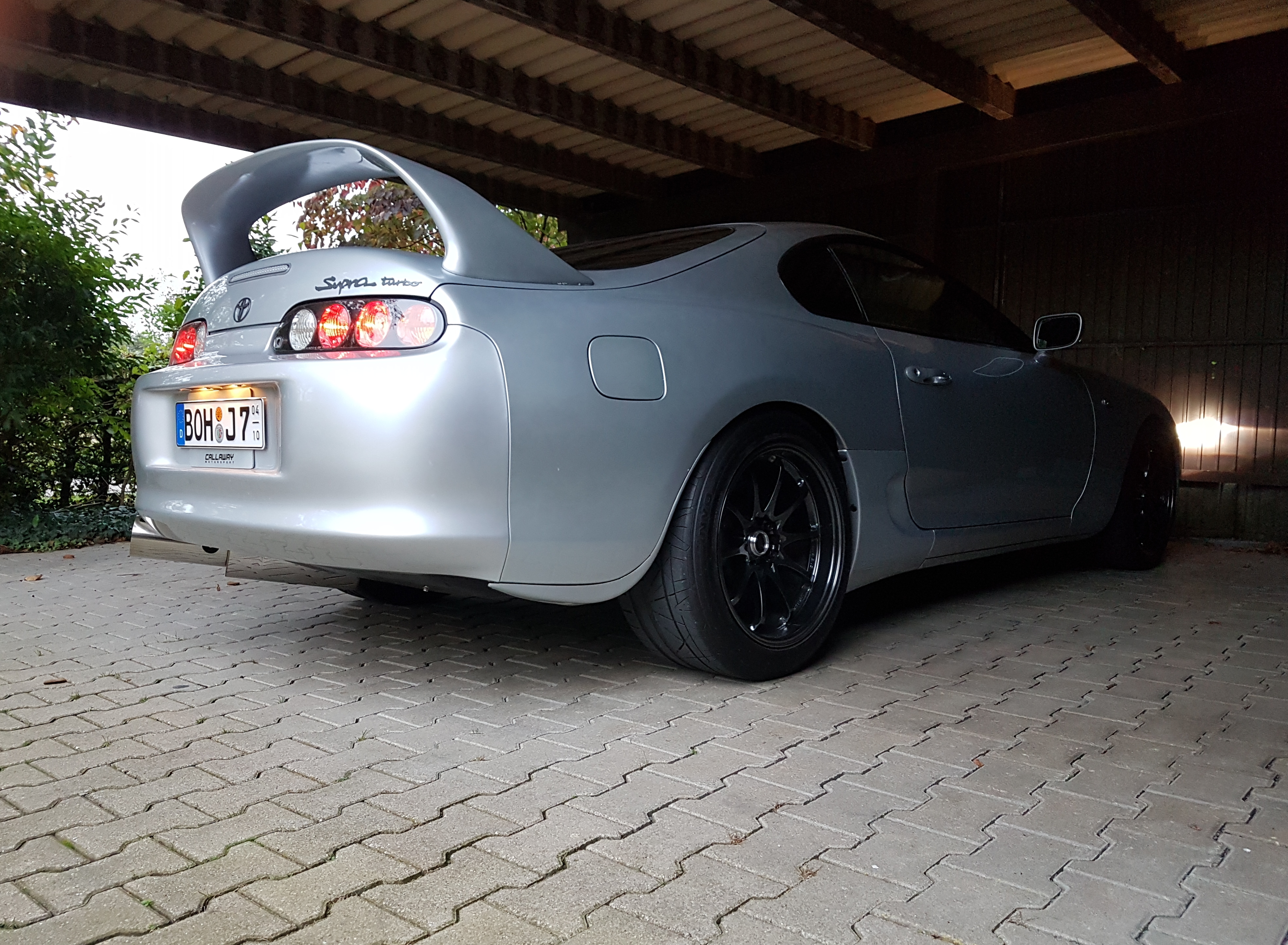

Hersteller / Bezeichnung: Blitz Racing - Type 03
Felgengrößen: 9x18 ET 35 & 10x18 ET35
Reifengrößen: Kumho Ecsta LE 245/40r18 97Y & 285/35r18 101Y
Veränderungen an Karosserie: Kotflügen hinten gezogen, vorne original
Bild:

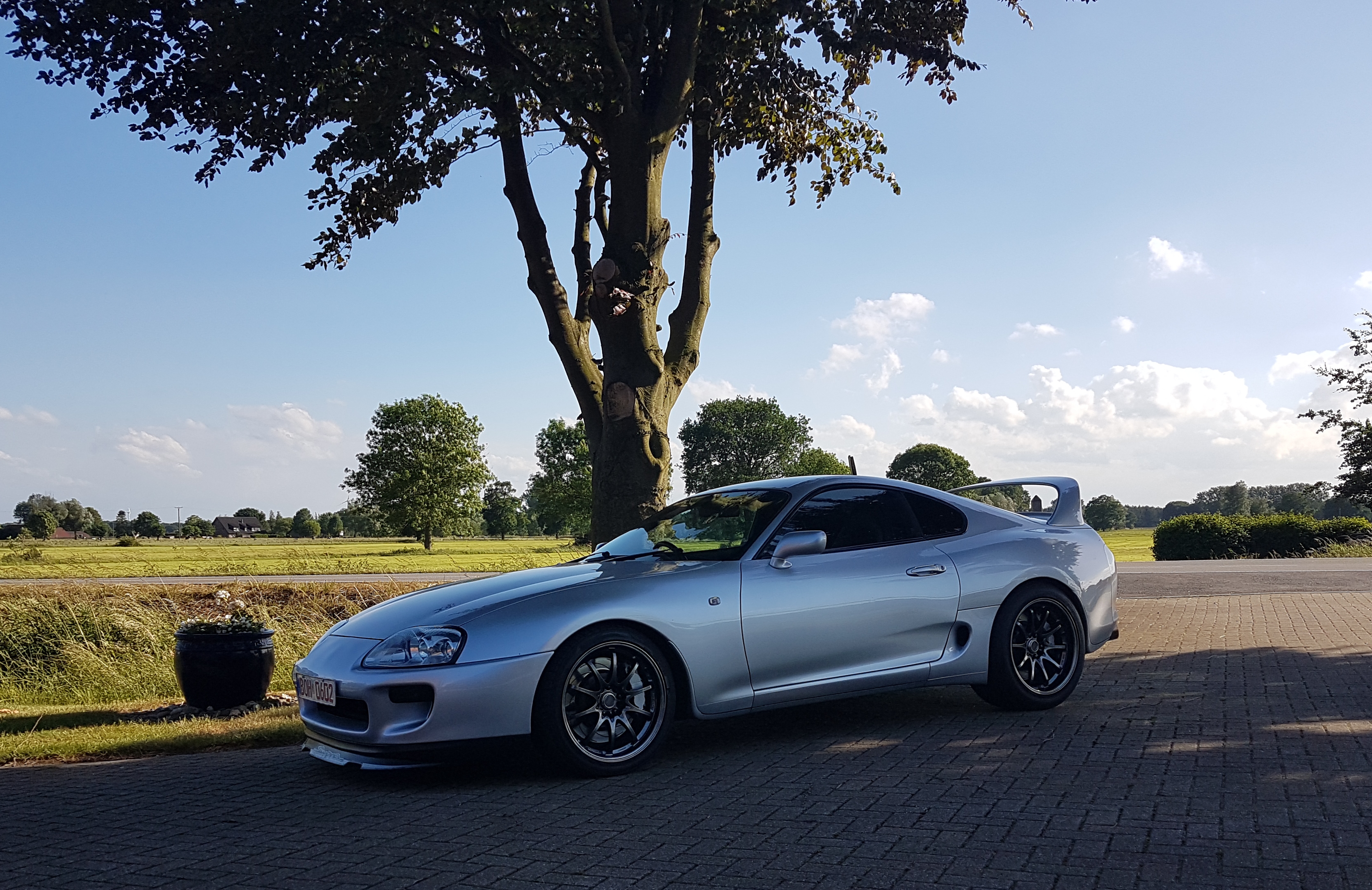

Hersteller / Bezeichnung: SSR Professor SP 1
Felgengrößen: 9,5 x 18 ET 25 und 10,5 x 18 ET 30
Reifengrößen: Kumho Ecsta LE 235/40 & 265/35
Veränderungen an Karosserie: Kante hinten angelegt, vorne obere Schraube entfernt
Breitere Reifen gehen mit den Einpresstiefen vermutlich nicht, das muss ich aber nochmal mit angepasster Höhe mit neuem Fahrwerk irgendwann testen.

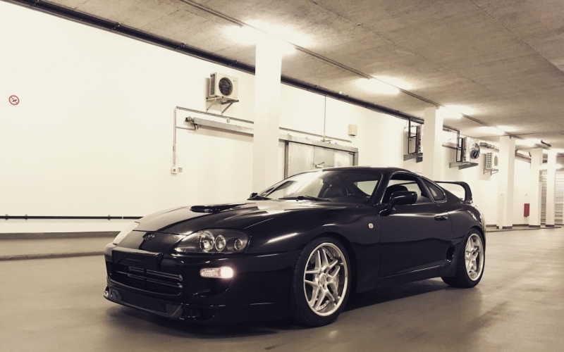

Hersteller / Bezeichnung: TTE Grand Stand (Artec AM2813)
Felgengrößen: 8,5x18 & 10x18 ET40
Reifengrößen: 245/40r18 97Y & 275/35r18 Michelin Super Sport
Veränderungen an Karosserie: keine
Bild:
