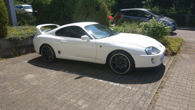

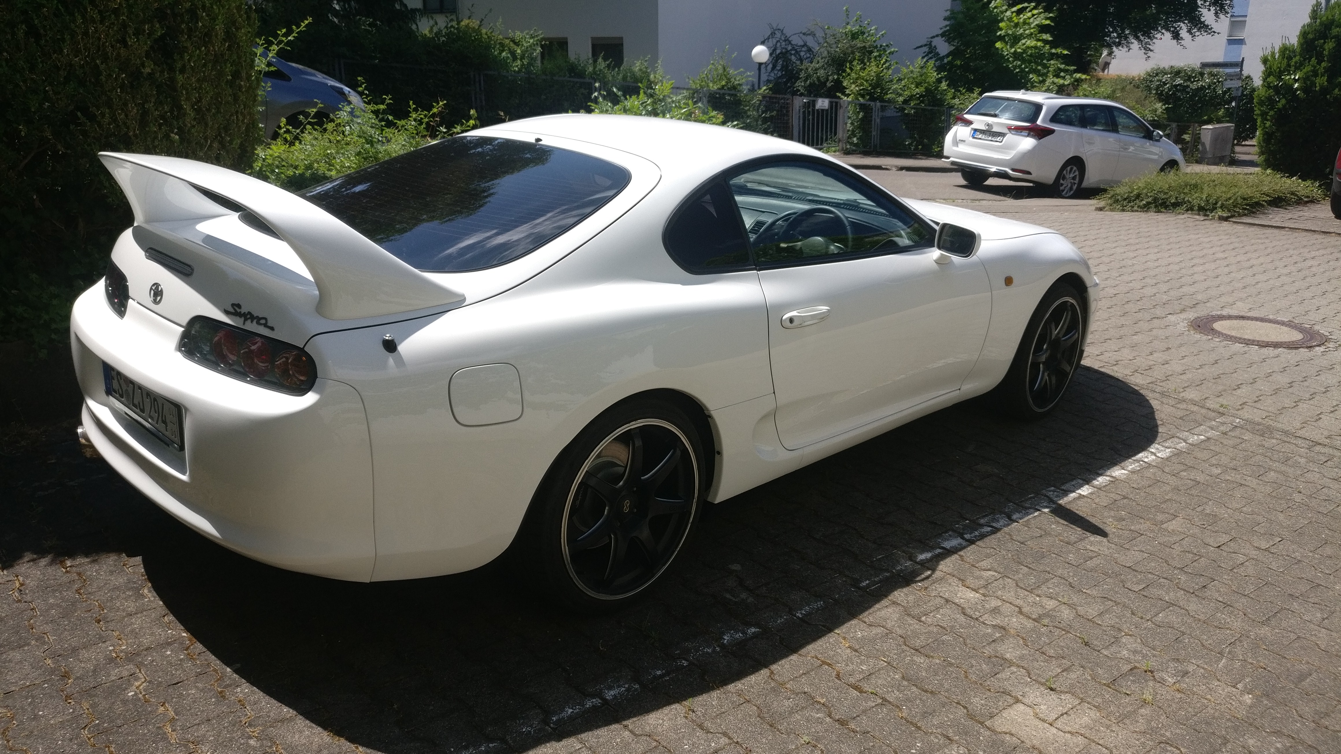

Immerhin habe schon mal Bilder gemacht. Die richtige Fotosession kommt, wenn das Fahrwerk drin ist und alles läuft. Ich halte euch auf dem Laufenden.
