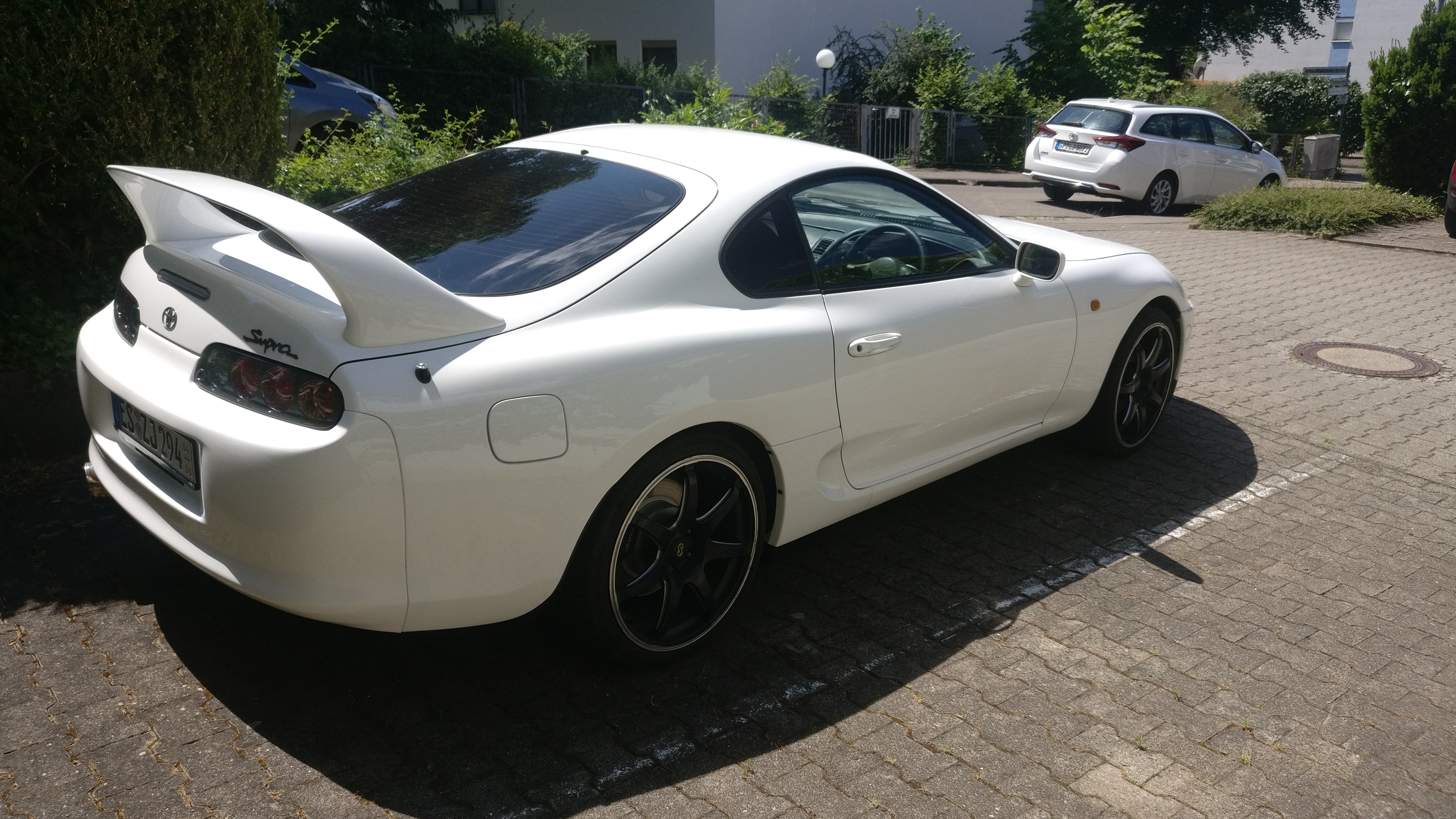

Ich habe auch herausgefunden, das die Lichtmaschine nicht an die Batterie angeschlossen ist. Also die dicke Leitung zum Pluspol. Während der Motor läuft kommt am Anschluss der LiMa auch keine Spannung raus. Es sollten ja 14V sein. Also ist der Regler auch kaputt.
Mein Kollege meint, vielleicht geht das Steuergerät in die Sperre, weil die Batterie nicht geladen wird. Die Batterieanzeige im Tacho geht auch gar nicht. Es kommt aber keine Fehlermeldung. Ich fahre quasi einfach mit Batterie, bis die Spannung zu niedrig ist. Echt gefährlich.
Immerhin habe schon mal Bilder gemacht. Die richtige Fotosession kommt, wenn das Fahrwerk drin ist und alles läuft. Ich halte euch auf dem Laufenden.
