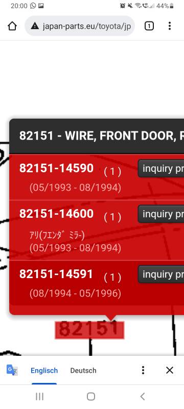

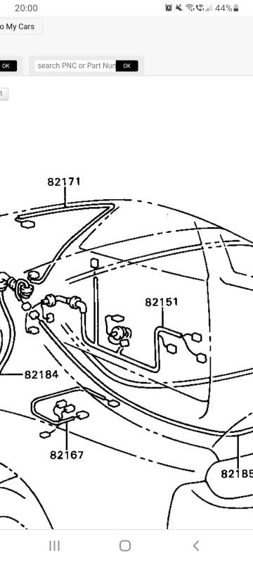

Konnte leider nichts ausser dem Fensterheber finden. Der funktioniert bei mir aber, hab ich schon getestet.
Brauche den Kabelbaum der in den blauen Stecker vom Fußraum kommt.
Re: Beifahrer Türkabelbaum von RHD fehlt
Die zweite Teilenummer ist laut Amayama noch lieferbar. Ist allerdings für die Ausführung mit Fender Mirrors, also ohne Kabel für elektr. bzw. beheizbare Außenspiegel. 100 EUR in Japan

Ach krass, von der Webseite wusste ich garnichts..
Besten Dank fürs raus suchen, ist ja extrem hilfreich.
Ich brauche die linke Seite, das wäre dann die 82152 👍🏻
