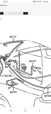

Hi Leute,
ich habe mir letztes Jahr November einen großen Traum erfüllt und mir eine Toyota Supra MKIV zugelegt.
Ich habe leider beim Kauf nicht bemerkt das der Beifahrer Türkabelbaum (RHD) fehlt. Ich bin seit Wochen auf der Suche nach einem originalen Kabelbaum habe auch schon versucht Kabelbäume von den anderen Modellen (Celica usw.) zu vergleichen aber leider ohne Erfolg..
Meine Frage an die Community:
Gibt es baugleiche Stecker/Kabelbäume bei den anderen Modellen oder hat sogar jemand ein originales rumliegen das ich abkaufen könnte ? 🤔
Oder habt ihr sogar andere Tipps wie ich das ganze Thema lösen könnte ?
Schonmal vielen Dank im Vorraus.

Konnte leider nichts ausser dem Fensterheber finden. Der funktioniert bei mir aber, hab ich schon getestet.
Brauche den Kabelbaum der in den blauen Stecker vom Fußraum kommt.

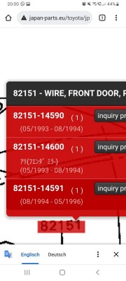

Die zweite Teilenummer ist laut Amayama noch lieferbar. Ist allerdings für die Ausführung mit Fender Mirrors, also ohne Kabel für elektr. bzw. beheizbare Außenspiegel. 100 EUR in Japan

Ach krass, von der Webseite wusste ich garnichts..
Besten Dank fürs raus suchen, ist ja extrem hilfreich.
Ich brauche die linke Seite, das wäre dann die 82152 👍🏻
