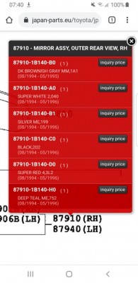

Oh okay links ist dann 1B170 statt 1B140
Ich kann generell eh Japan-parts.eu mehr empfehlen als toyodiy! Ist interaktiver und du hast sogar eine rückwärtssuche, dh du gibst eine teilenummer ein und siehst dann in welchen Autos und baujahren das Teil verbaut war

Ich benutze meistens http://toyotamarket.ru/jp/291130/010/ und http://jp-carparts.com/. Japan-parts.eu hab ich auch gespeichert, da hatte ich aber ne zeitlang irgendwie Probleme mit. Sieht aber so aus als würde es jetzt wieder gehen. Zumindest scheint nur dort die Rückwärtssuche vernünftig zu funktionieren.
Toyodiy ist ja leider etwas unbrauchbar geworden seitdem die Bilder entfernt wurden.
Also 87910-1B110-B1 und 87940-1B140-B1 scheinen dann die Außenspiegel für das EU Modell in 199 zu sein.
