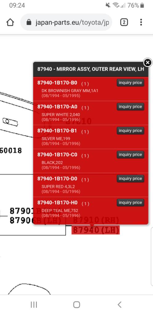

Also für die linke Seite bin ich jetzt doch wieder etwas irritiert:😵
87910 durch 87940 zu ersetzen scheint wohl nicht so ganz zu passen.
Der Linke Spiegel müsste wohl die Teilenummer 87940-1B170-B1 haben für el. anklappbar ab Bj94.
(In nur beheizt wäre es dann wohl 87940-1B130-B1)
Bei Amayama gibt es für die linke Seite aber auch die Teilenummer 87940-1B140-B1, also quasi bei der Nummer für die rechte Seite nur 87910 durch 87940 ersetzt. Diese Teilenummer finde ich aber bei den Teileportalen nicht, weißt du was das jetzt wieder für ein Spiegel ist?
Beiträge: 2697
Re: anklappbare Außenspiegel JSpec Teilenummer

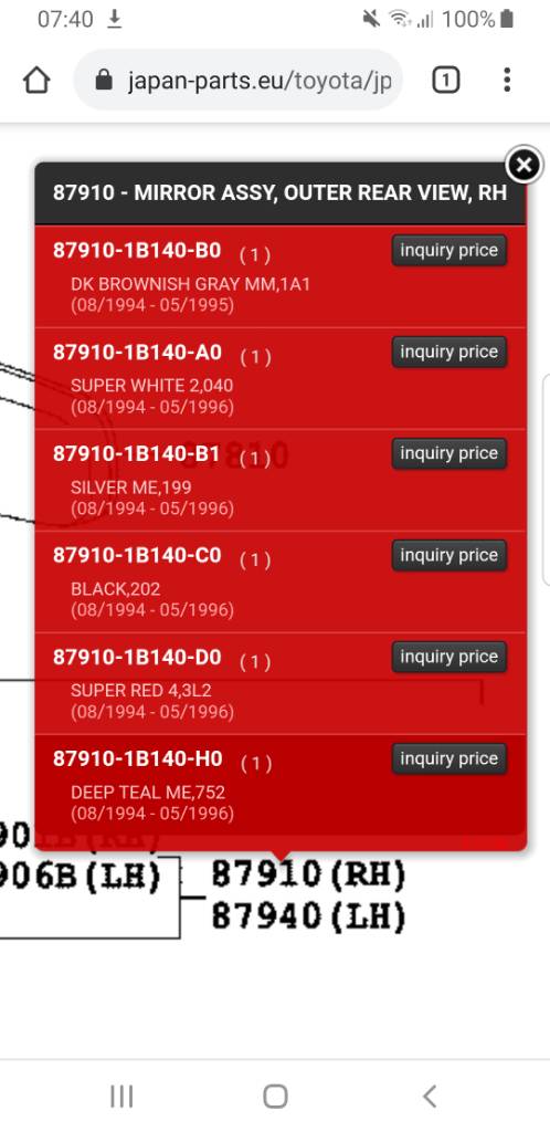

Oh okay links ist dann 1B170 statt 1B140
Ich kann generell eh Japan-parts.eu mehr empfehlen als toyodiy! Ist interaktiver und du hast sogar eine rückwärtssuche, dh du gibst eine teilenummer ein und siehst dann in welchen Autos und baujahren das Teil verbaut war
