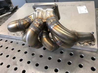

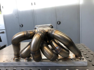

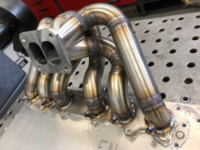

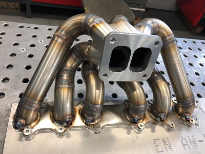

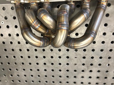

So, da ich nun auch auf unser hauseigenes Kit umsteige habe ich noch ein paar Bilder von meinem Krümmer den wir jetzt auch gebaut haben. Ein paar Detail Bilder.
Auf diesen Bildern kann man nun auch den Sammler besser sehen.

Wie ihr seht besteht die Besonderheit bei unserem Sammler darin das die 6 Rohre in der Zweierreihe längs zum Auto verläuft und nicht quer wie bei allen anderen, das spart sehr viel Platz zum Dom und alles bleibt kompakter.
