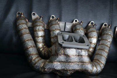

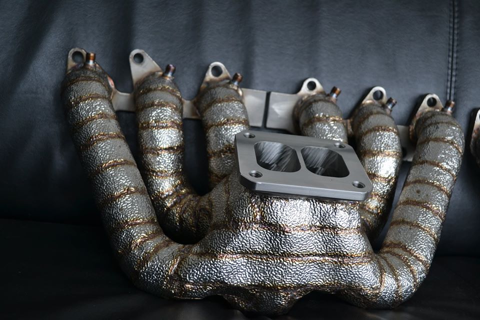

Krümmer: Hier haben wir eine Schweißkonstruktion aus dickwandigen und warmfesten Edelstahl entwickelt, welches die Abgase gleichmäßig und gerichtet auf kürzesten Wegen auf den aus dem vollen gespanten TwinScroll T4 Turbosammler führt. Eine strömungsgünstigere Zusammenführung der 6 Zylinder ist nicht mehr möglich, da dieses Bauteil am CAD entwickelt wurde, und in stundenlanger CAD-CAM 5 Achs Frästechnik aus dem Vollen zerspanend hergestellt wird. Jedes Teil kann somit reproduzierbar gefertigt werden, und keine Schweißstellen an den Rohrzusammenführungen sind mehr nötig, die immer spannungs- und rissanfällig sind. Unser Krümmer werden auch komplett bei uns im Haus formiert WIG geschweißt, und keine Fremdfertigung ist notwendig. Dies Garantiert höchste Qualitäts- Standards und schnelle Verfügbarkeit der Produkte. Alle Krümmer werden bei uns im Hause auch mit der aufwändigen Motorsport Integralisolation hitzeschutzisoliert, um dauerhaften Wärmeschutz zu gewährleisten.

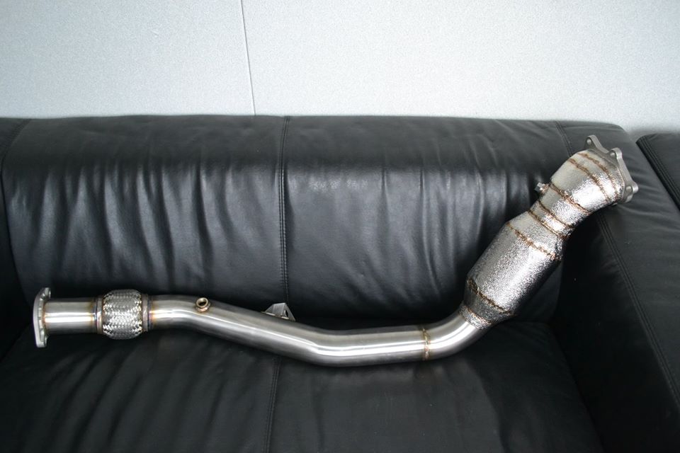

Downpipe: Um die Abgase schnellst möglich vom Turbolader weg zu bekommen, besteht unsere Konstruktion mit aus einem 4“(102mm) Downpiperohr vom Turbolader bis zum Metallkat. Beim Metallkat haben wir auf einen ganz speziell beschichten 200Zellen HJS Metallkat zurückgegriffen, welcher über einen sehr langen Konus eingangsseitig verfügt, um die Luft gleichmäßig verteilt und gerichtet durch die 144mm Breite Katalysatormatrix zu leiten. Der Innenaufbau mit turbulenter Micro-Folienstruktur hält hier das Abgas länger auf und verwirbelt das Abgas um den Wirkungsgrad des Katalysators nochmal deutlich zu erhöhen, und wirkt somit wie ein 300Zellen Kat schon fast, mit dem Durchsatz eines 200Zellen Kats, welches für den Endleistung besser ist. Auch hier wird die komplette Downpipe mit Motorsport Integralisolation versehen bis zum Fahrzeugunterboden.

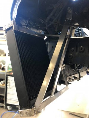

Hier haben wir einen großen Frontladeluftkühler mit 700x300x100mm Netzmaß mit Turbolatoren gewählt, der gerade noch so ohne Karosserie technisch Veränderungen in den Frontbereich passt und maximale Kühlleistung generiert. Kurze WIG geschweißte und polierte Aluminium Anschlussrohre mit mehrlagigen Silikonverbinder sorgen für eine sichere und druckfeste Verbindung der Ladeluft zum Kühler und Ansaugbrücke.

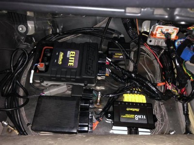

Elektronik:

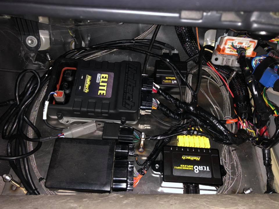

Auch hier haben wir eine perfekte Plug&Play Lösung entwickelt, die keine Wünsche offen lässt. Das Haltech Elite 2500 Motorsteuergerät mit passendem Adapterkabelbaum kann in minutenschnelle das serienmäßige Steuergerät komplett ersetzen und ist frei programmierbar. Zusätzliche Sensoren von Breitbandlambda, Öltemperatur, Öldruck, Benzindruck, Abgasgegendruck, Ansauglufttemperatur, Zylinder sequenzielle Abgastemperatur, sind alle auf Wunsch hinzufügbar, und können auf einem Display oder Radio auch grafisch dargestellt werden. 4 D Tuning, Boost per Gear, Flex Fuel, Tranktionsregelung, Drive by Wire, alle Motorsportfeatures, Mapswitch, mehrstufige Schutzfunktionen, alles kann problemlos umgesetzt werden.
Auch ein komplett neuer Kabelbaum mit nur noch den Steckern die notwendig sind haben wir optional im Angebot, dann ist jede Kabelverbindung auch neu, was bei Autos die über 20 jahre alt sind auch nicht vernachlässigt werden sollte. Grünspan und Korrosion gefährden hier oft eine nieder-ohmige Verbindung.

PS: DIE DOWNPIPE AUF DEM BILD IST NICHT VOM SUPRA, SIE DIENT NUR ALS BEISPIEL WIE DIE DOWNPIPE AUSSIEHT (Downpipe ist für einen STI auch von uns)

Frage 1: Welcher Teil vom Krümmer wird geschweißt und welcher wird gefräst? Geht für mich hier nicht eindeutig hervor.

Beim Krümmer ist der Sammler gefräst, jedoch anderst wie man es kennt, die Reihen der Rohre des Sammlers laufen in der 3er Reihe parallel zum Block und spart somit sehr viel Platz.
