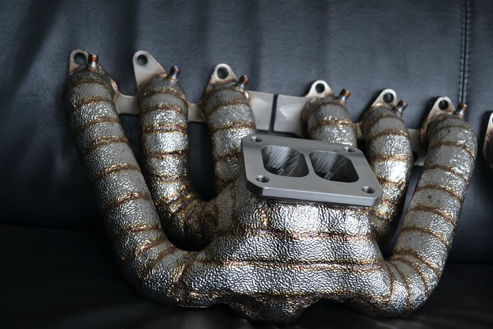

Herzstück unseres Systems ist neben dem Turbolader an sich, diesmal unser eigen entwickelter Turbokrümmer und Down/Katalysator System.
Krümmer: Hier haben wir eine Schweißkonstruktion aus dickwandigen und warmfesten Edelstahl entwickelt, welches die Abgase gleichmäßig und gerichtet auf kürzesten Wegen auf den aus dem vollen gespanten TwinScroll T4 Turbosammler führt. Eine strömungsgünstigere Zusammenführung der 6 Zylinder ist nicht mehr möglich, da dieses Bauteil am CAD entwickelt wurde, und in stundenlanger CAD-CAM 5 Achs Frästechnik aus dem Vollen zerspanend hergestellt wird. Jedes Teil kann somit reproduzierbar gefertigt werden, und keine Schweißstellen an den Rohrzusammenführungen sind mehr nötig, die immer spannungs- und rissanfällig sind. Unser Krümmer werden auch komplett bei uns im Haus formiert WIG geschweißt, und keine Fremdfertigung ist notwendig. Dies Garantiert höchste Qualitäts- Standards und schnelle Verfügbarkeit der Produkte. Alle Krümmer werden bei uns im Hause auch mit der aufwändigen Motorsport Integralisolation hitzeschutzisoliert, um dauerhaften Wärmeschutz zu gewährleisten.

Frage 1: Welcher Teil vom Krümmer wird geschweißt und welcher wird gefräst? Geht für mich hier nicht eindeutig hervor.

Beim Krümmer ist der Sammler gefräst, jedoch anderst wie man es kennt, die Reihen der Rohre des Sammlers laufen in der 3er Reihe parallel zum Block und spart somit sehr viel Platz.
