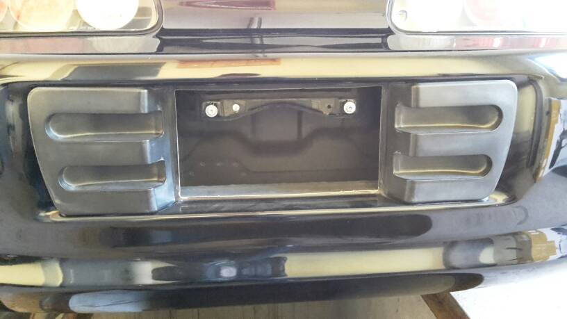

Und da jetzt bestimmt die Frage kommt, wie du nachträglich an ein kleines Kleinkraftrad-Kennzeichen kommst, so würde ich vorgehen:
1. Die schwarzen Einfassungen aus dem J-Spec Zubehör hast du ja bereits
2. Fahr zu Toyota und lass dir einen KVA über den Umbau auf EU/US-Heck erstellen, da kommen dann locker X.000 EUR bei raus. Es gibt nämlich eine Richtlinie, dass bis zu 10% des Fahrzeugwertes zumutbar sind als Kosten für einen Umbau, damit ein Fahrzeug STVO-konform ein normales einzeiliges Kennzeichen bekommt.
3. Werde bei einigen TÜV-Stellen vorstellig und schildere dein Anliegen:
- Bei der Komplettabnahme deines Auto wurde vergessen das kleine Kennzeichen einzutragen
- Du hast einen KVA über den Umbau, der aber 10% des Fahrzeugwertes übersteigt
- ABER: Damit das große zweizeilige bei dir passt, musst du es beschneiden oder in die Aussparung reindrücken, sodass ein Teil vom Kennzeichen verdeckt wird. Das ist nämlich beides nicht zulässig, du bist aber dazu gezwungen, damit das Kennzeichen passt.
4. Wenn du dann eine TÜV-Stelle gefunden hast, die dir im Rahmen einer §21 das kleine Kennzeichen hinten einträgt, musst du nur noch hoffen, dass euer Landkreis kein Problem damit hat, die kleinen Kleinkraftradkennzeichen auszustellen. Bei mir im LK war das nämlich gar kein Problem, Ausnahmegenhemigung gegen 10 EUR Gebühr und gut. Die Argumentation ist die selbe wie beim TÜV: >10% Umbaukosten und beschneiden/verdecken des großen Kennzeichens und hoffen, dass dir die Zulassungsstelle nicht einfach sagt, dass du die schwarzen Einfassungen demontieren sollst

Wusste garnicht das ich ein Bild gepostet habe
Das Auto ist schon lange zugelassen.
Danke für diese sehr gute Erklärung!

Habe das auch schon bei meiner Zulassungsstelle zweimal probiert, sträuben sich immer noch dagegen, ich muss einen Wisch vom TÜV vorlegen das nur dieses Kennzeichen verbaut werden kann. Erst dann würden sie mir so ein Kennzeichen ausstellen. Aktuell habe ich ein kurzes mit 4 Buchstaben und einer Zahl. Da muss ich aber mit einem Zentimeter Abstandshalter arbeiten damit es passt, Kennzeichenbeleuchtung ist dann zwar noch okay aber nicht optimal. Habe auch eine maximale Breite von 34 cm in den Papieren eingetragen hat die aber nicht interessiert.
Da kamen so Kommentare wie die schwarzen Teile demontieren, oder eine separaten Kennzeichenhalter mit integrierter Kennzeichenbeleuchtung zu verbauen
Aber dein Vorschlag mit dem Kostenvoranschlag von Toyota werde ich vielleicht nächstes Jahr mal in Angriff nehmen und beim TÜV mir den Wisch erstellen lassen, muss aber dann ja leider auf mein tolles Kennzeichen verzichten

Im Nachhinein auf kleines KZ umrüsten wird nix, hab ich auch probiert, es hätte schon bei der Erstzulassung in DE eingetragen werden müssen.
