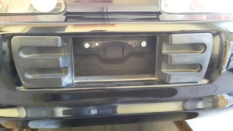

Hallo Zusammen und frohe Weihnachten,
einige fahren ja mit kleinen Kennzeichen am Heck durch die Gegend.
Wie habt Ihr das bei der Zulassung durch gekriegt?
Muss das vorher vom Tüv abgenommen werden?
Gruß Andreas

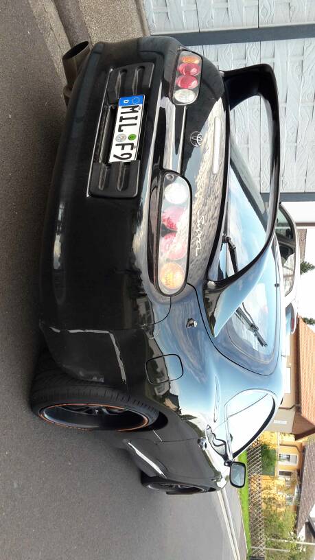

Wusste garnicht das ich ein Bild gepostet habe
Das Auto ist schon lange zugelassen.
