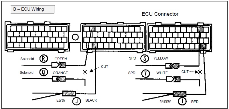

So, jetzt habe ich etwas Zeit. Im folgenden aus dem übersetzten Manual für den HKS SLD T6 die Schaltpläne:
Gemäß dieser Tabelle wird der richtige Schaltplan gewählt:
Also A-ECU für Supra TT, B-ECU für Supra NA, A-ETCS für Supra Pre-Facelift, B-ETCS für Supra Facelift (mit Snow-Mode)
Das ist die Verkabelung am Motorsteuergerät für die Turbo. Hier sieht man schon, dass nicht nur das SPD-Signal unterbrochen wird, sondern auch das Signal zum Automatikgetriebesolenoid Nr.2.
Gleiches Bild bei der Non-Turbo, nur dass hier noch +12V und Masse abgegriffen werden. Also wieder das Automatikgetriebesolenoid Nr.2

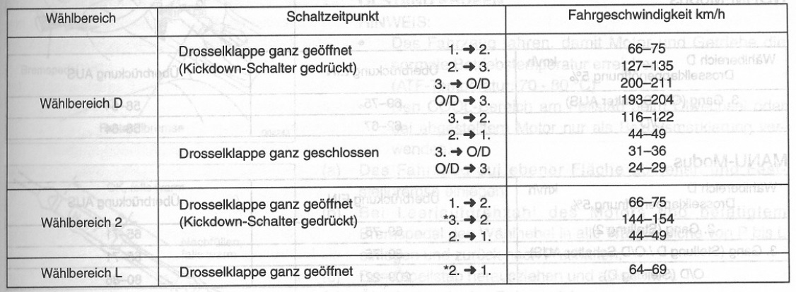

Hier noch die Schaltzeitpunkte bei TT
EU-Spec
US-Spec
J-Spec

Und ich habe mir die Mühe gemacht einen richtigen Schaltplan für die Verkabelung der TRAC-ECU bei der EU/US-Spec mit dem HKS SLD T6 (oder äquivalent) zu erstellen.
Was ich nicht weiß: Ob man die EU/US-Spec MT einfach mit dem SLD Type 1 aufheben kann, oder nicht auch den T6 braucht. Das TRC-System ist schließlich ein anderes als bei der J-Spec (Stichwort TRAC-Pumpe)
