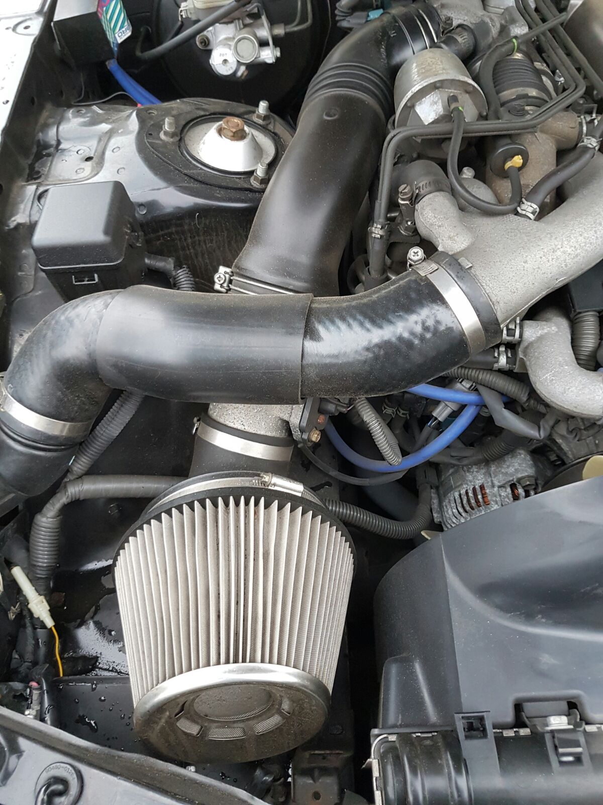

Welcher Luftfilter für die MKIV TT ?
Bei mir ist nen Blitz Filter verbaut, ob der was taugt kann ich nicht sagen. Wird wahrscheinlich zurückgerüstet.
- Grinchi
- Beiträge: 951
- Danksagung erhalten: 10 Mal
Re: Welcher Luftfilter für die MKIV TT ?
Der saugt auf die Art sehr warme Luft an.. Kannst ja bei Betriebswarmen Motor vor den Filter halten und kurz Gas geben über die Drosselklappe.. (aber auf den Lüfter und den Keilrippenriemen aufpassen, nicht das 1-5 Finger Aua machen)..
Warme Luft ist tote Luft..
