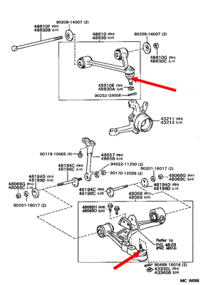

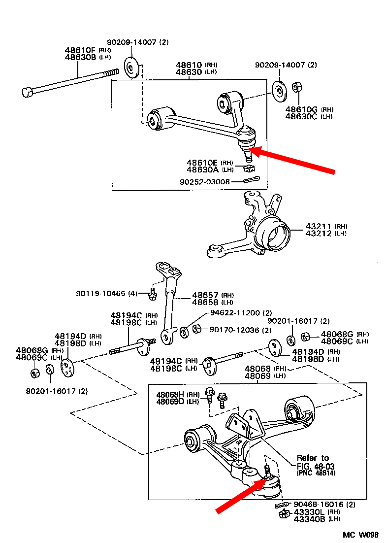

Bei den Querlenkern mach ich mir keine Sorgen um das Material,
sondern um die Kugelgelenke zum Achsschenkel:
Die ermüden sicher auch irgendwann und ich hab im Kopf,
dass die nicht tauschbar waren?
Re: Fahrwerk instandsetzen
Ich glaube das diese Köpfe auch ersetzt werden. :)
JackEnox hat geschrieben:Ich glaube das diese Köpfe auch ersetzt werden. :)
du meinst die Stützlager selber? Oder das ganze Endstück vom Querlenker?

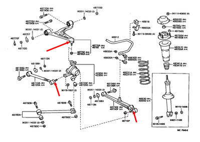

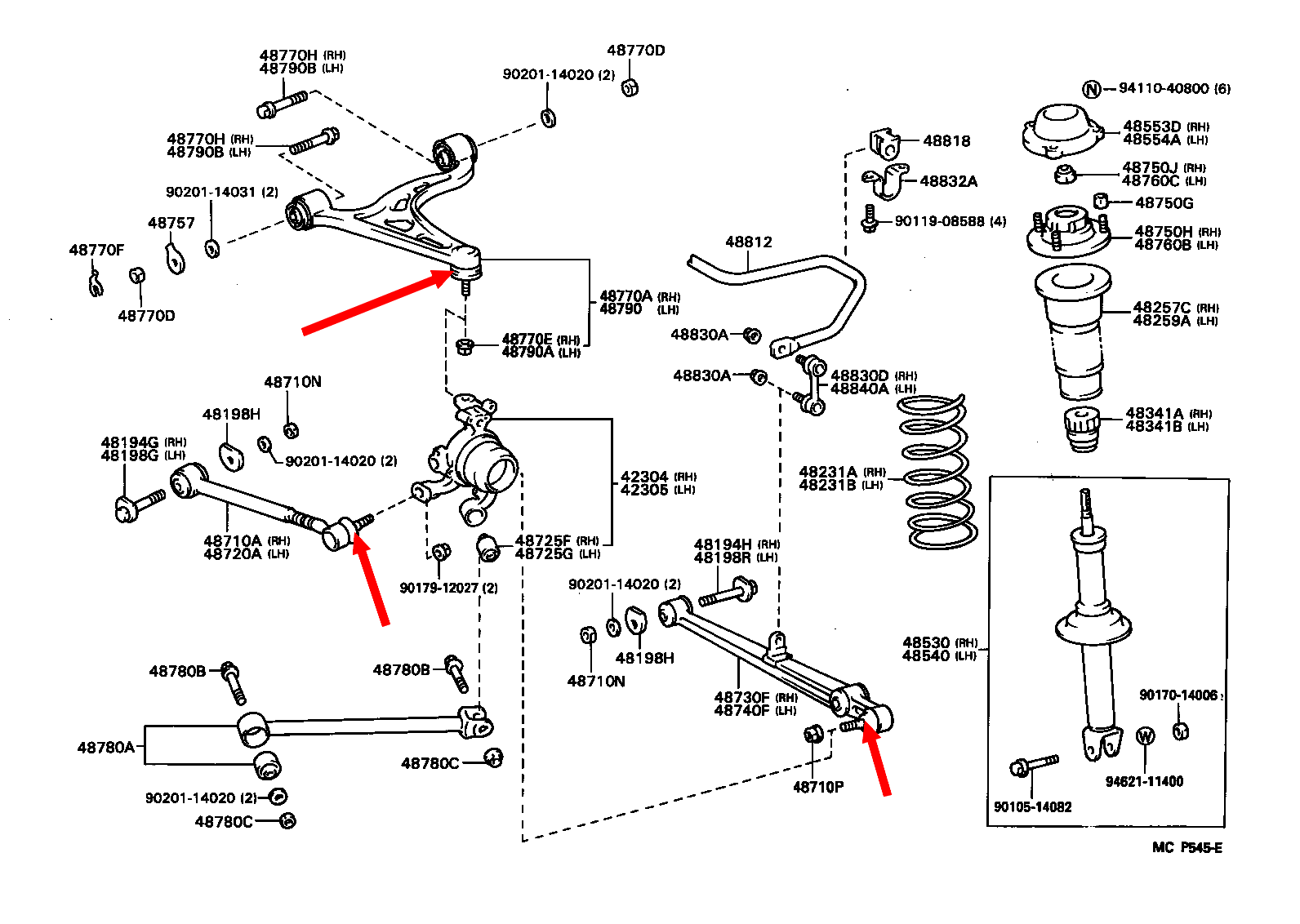

Die Lager die du markiert hast mit den roten Pfeilen in deinen Explosionszeichnungen.
JackEnox hat geschrieben:Die Lager die du markiert hast mit den roten Pfeilen in deinen Explosionszeichnungen.
Okay, danke dir :) . Dann such ich auch mal nach denen.
