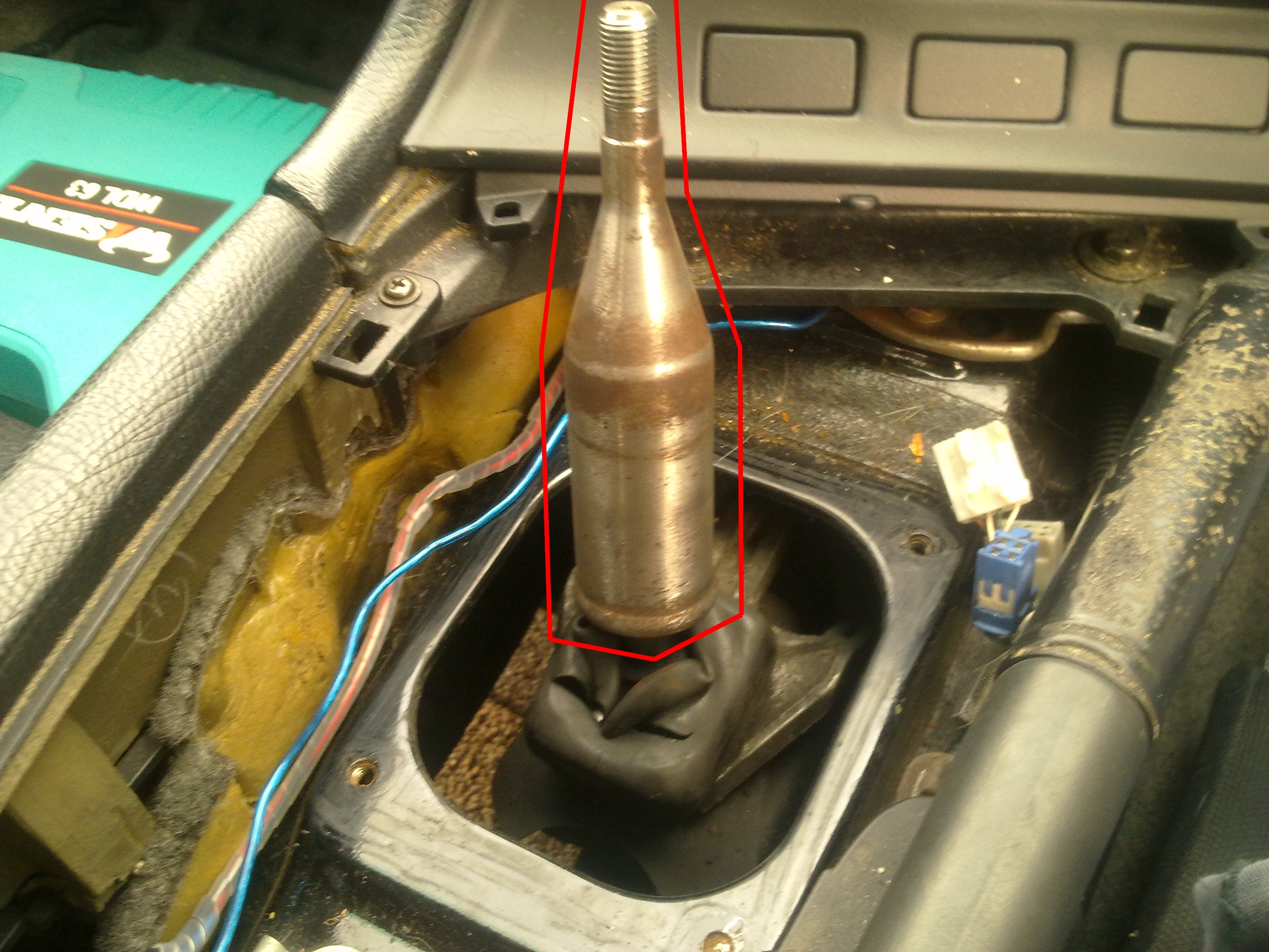

Soooo, ich wollte mal schauen, wo genau das Spiel ist.
Allerdings kam ich nicht allzu weit.
Weiß jemand wie dat Dingen abgeht? Oder muss ich da von Unten lösen?
Cheers, Robert
94`J-spec, NA, MT

Grinchi hat geschrieben:Unter dem Gummi sind 4 Schrauben, diese entfernen..
Unten ist nochmal eine weiter Schraube die den Stifter mir dem Gestänge Schaltwelle verbindet.. Die muss auch raus..
Also doch...War ja klar :D
Danke dir :)
94`J-spec, NA, MT

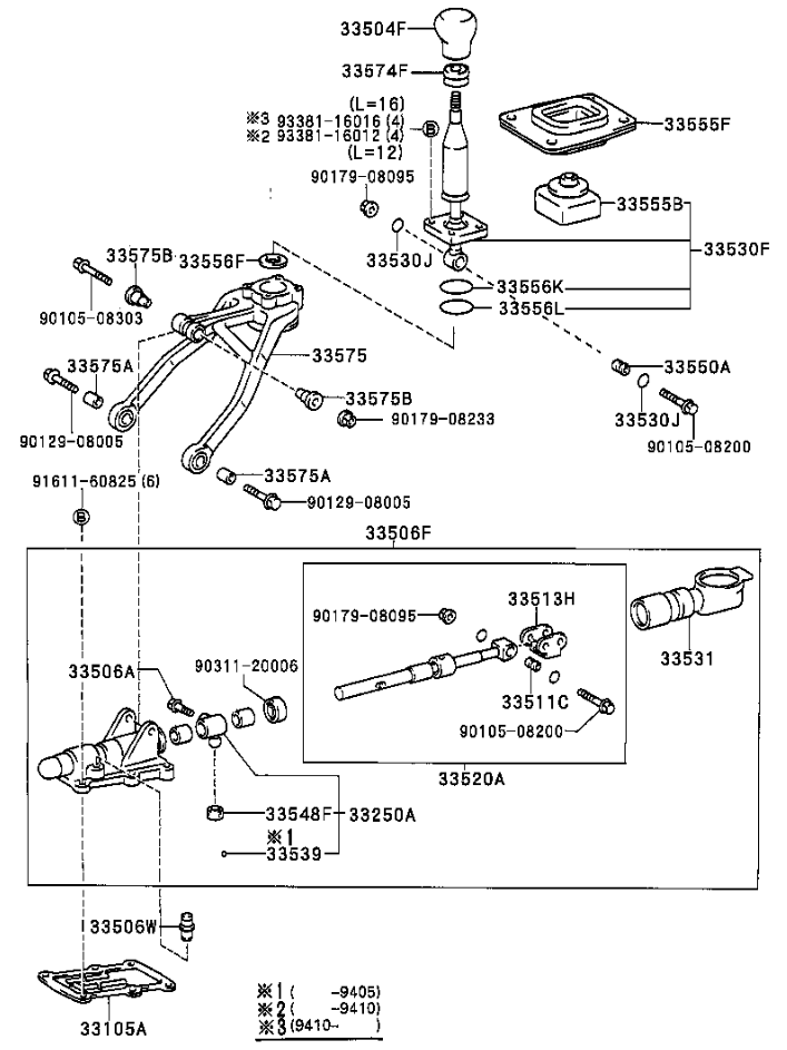

Man kann noch genauer schauen wo das Spiel herkommt..
Denke aber, das ist Leichter, wenn man das Getriebe ab hat..
Wenn man die Aufnahme von der Schaltwelle abnimmt kann man prüfen ob die Buchsen in der Führung Spiel haben..
