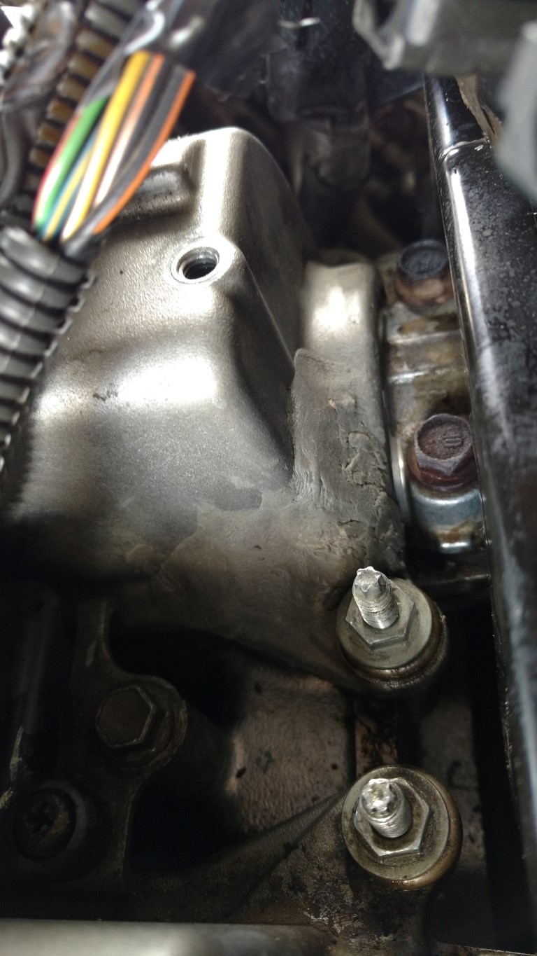

Also ich hab mir am Wochenende mal dieses Zeug hier im Teilehande geholt:
Hat zwar nur ne Temperaturbeständigkeit von bis zu 260°C, wollte aber nicht erst warten, bis ich was im Internet bestellt hab. Und ich denke, mit den Temperaturen kommt man da trotzdem ganz gut hin. Muss ich vielleicht mal nachmessen, was da so am Deckel herscht.
Das Zeug an sich ließ sich eigentlich ganz gut verarbeiten. N paar Minuten vermishchen, vorher alles sauber gemacht und dann einfach draufgeklebt. Das Zeug ist wie Knete. Angeschliffen hab ich den Deckel jetzt nicht, wäre aber bestimmt nicht verkehrt gewesen. Das Zeug ist nach ca. 30 min fest geworden und hält bis jetzt. Macht auch an sich nen ganz guten Eindruck. Allerdings sifft da irgendwo noch ein bisschen Öl raus. Kann aber nicht sagen, ob es der Ventildeckel ist oder der Simmering von der Nockenwelle undicht ist.
Naja, ich denke als Provisorium tatsächlich nicht schlecht.

Sehe grad, dass meine Bilder wohl nicht angezeigt werden. So siehts jetzt erstmal aus:
Ich vermute auch, dass es eher vom NW-Simmering sifft als vom Deckel...
