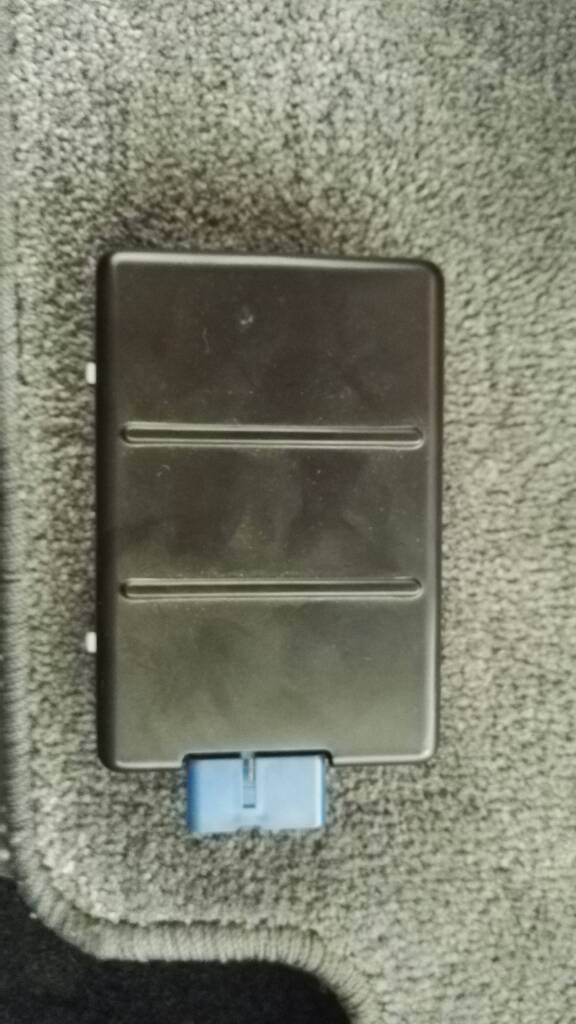

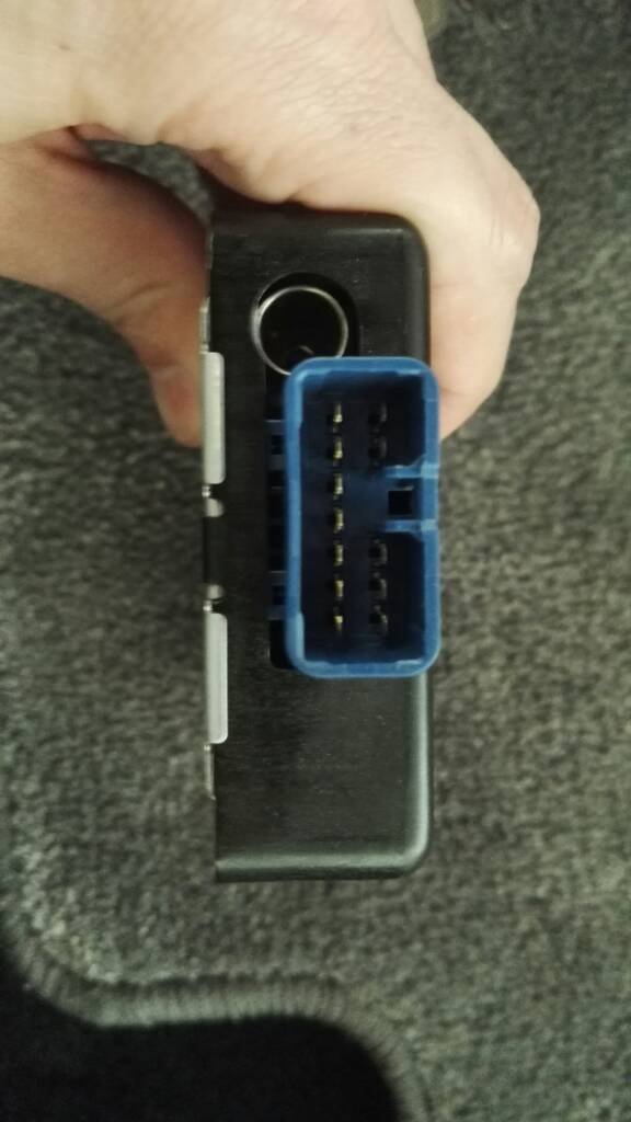

Ich habe gestern unter meinem Fahrersitz eine kleine schwarze Box gefunden. Auf alle Fälle ging ein Antennenkabel hinein und ein Stecker mit mehreren Kabeln.
Ist das ein originaler Toyota Verstärker?
Hat jemand die PIN-Belegung des Steckers für mich?

Es steht nichts drauf, aber da der Teppich eine Halterung dafür vorgesehen hat (zwei Schnallen) nehme ich an es ist Original
Re: Original Verstärker?

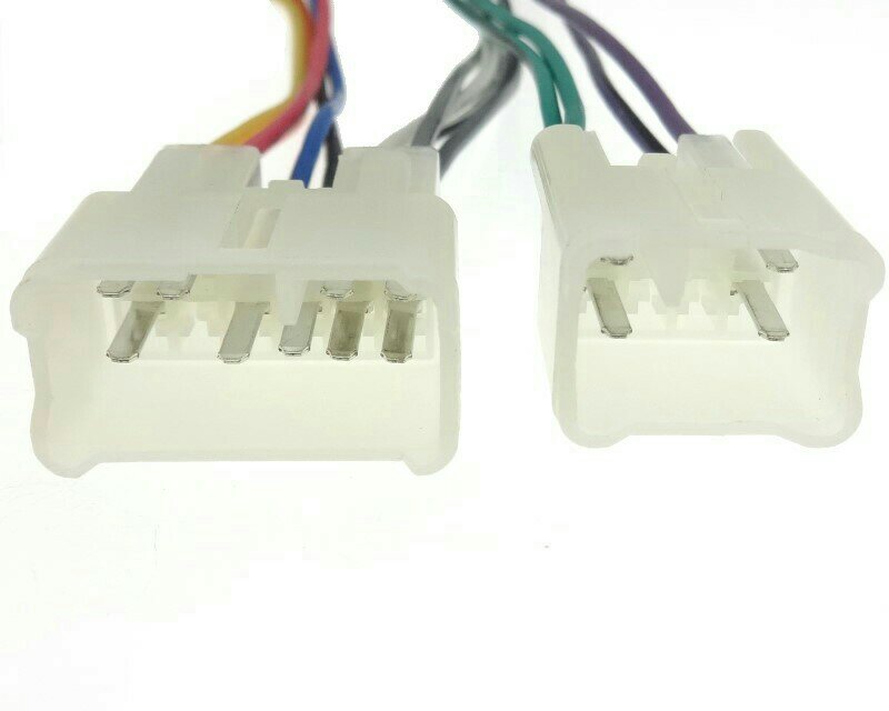

Das Teil ist der Antennenverstärker.. Eine Direktes Audiosignal kannst da nicht abgreifen..
Aber, wenn du dein Radio raus nimmst, Links unten beim Dashbord, sind 2 weiße Steckerverbindungen.. da gibt es Adapterstecker für die Din-Stecker mit Cinch-Anschlüssen..

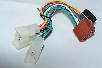

Richtig.. Bild
Also brauchst du nur den Iso-Din Stecker.. der wird an die beiden Stecker links angeschlossen..
Die Audio-Ausgänge hat na zu jedes moderne Autoradio..
