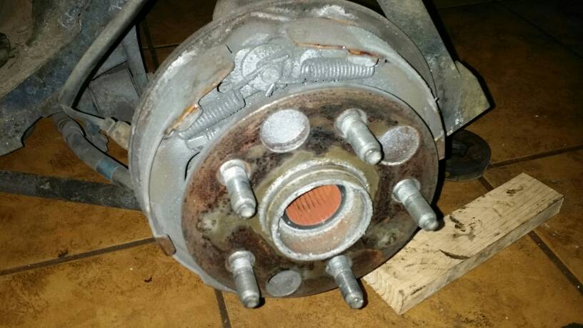

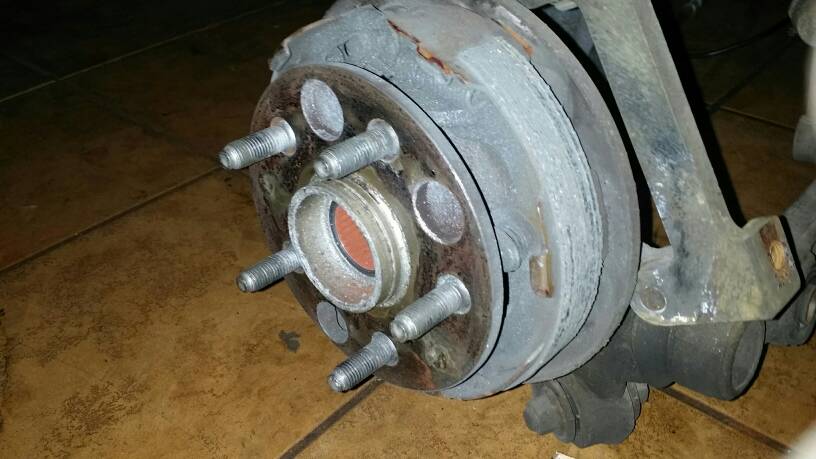

Schau dir Bitte auch die Bremsbacken von der Handbremse mit an und diese im Notfall auch gleich mit tauschen..
Hier ist ein Beispiel wie es nicht ausschauen sollte..
