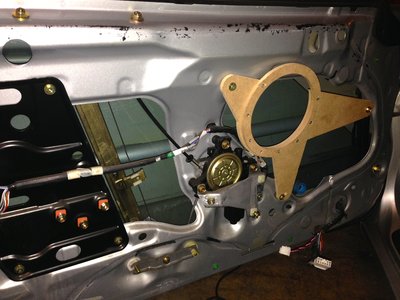

Ich hab die hier um meine 16er reinzubringen.
Irgendwo hab ich auch die Teilezeichnung, vielleicht denke ich auch mal dran die in die Downloadsektion zu stellen.
PS: Bilder sind nicht von mir, hab ja 16er drin, nicht wie hier auf den zweiten Bild

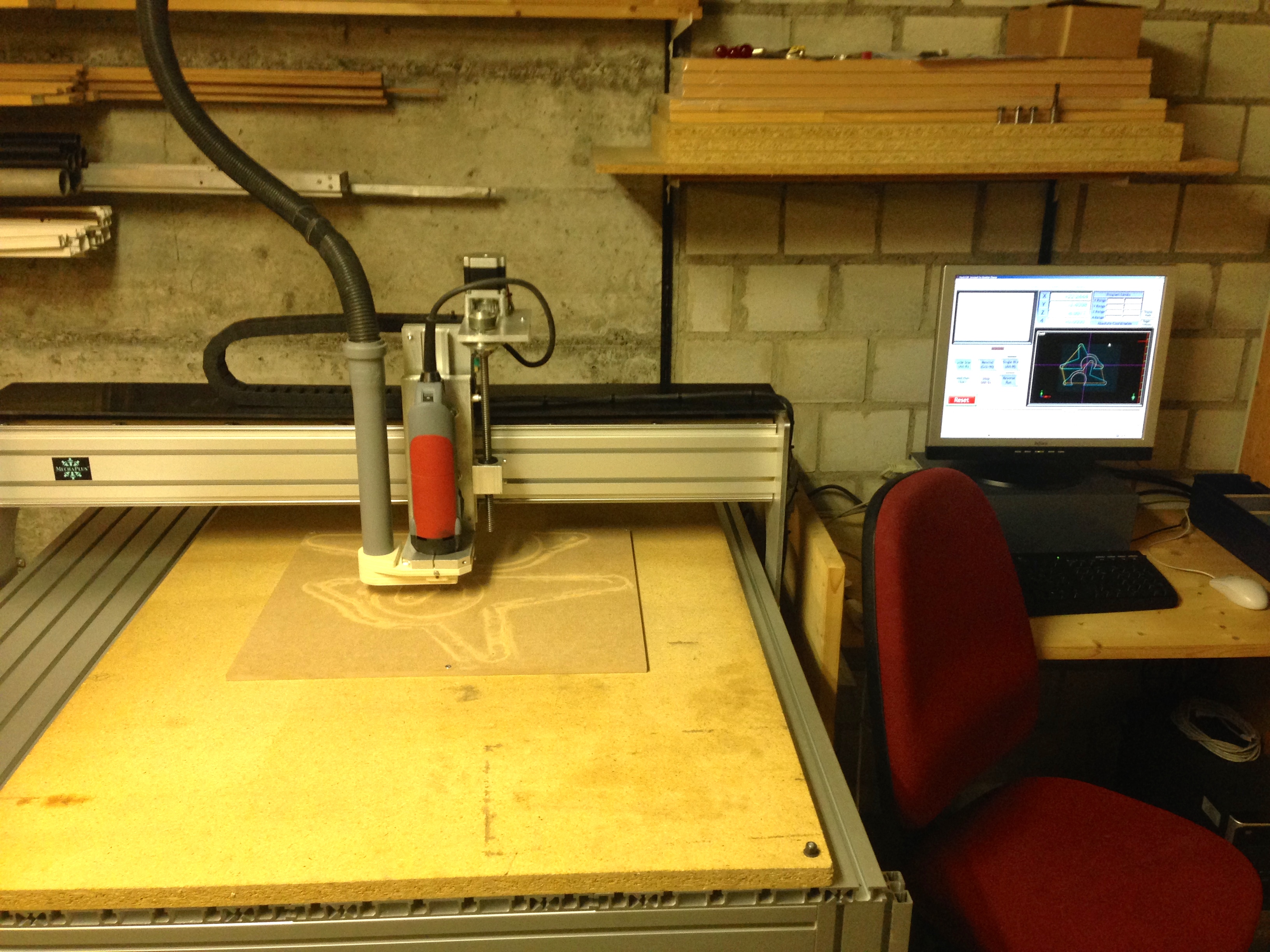

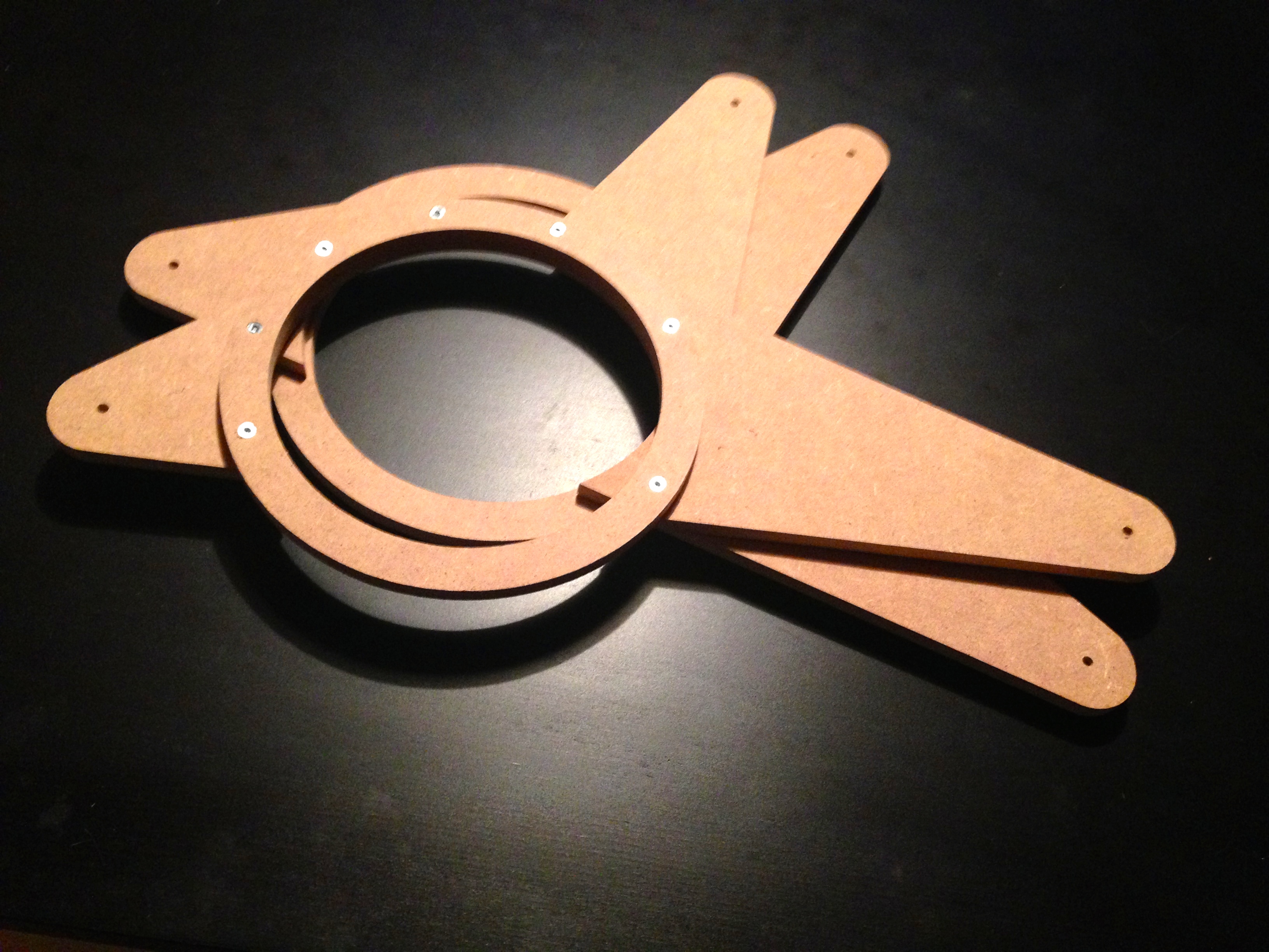

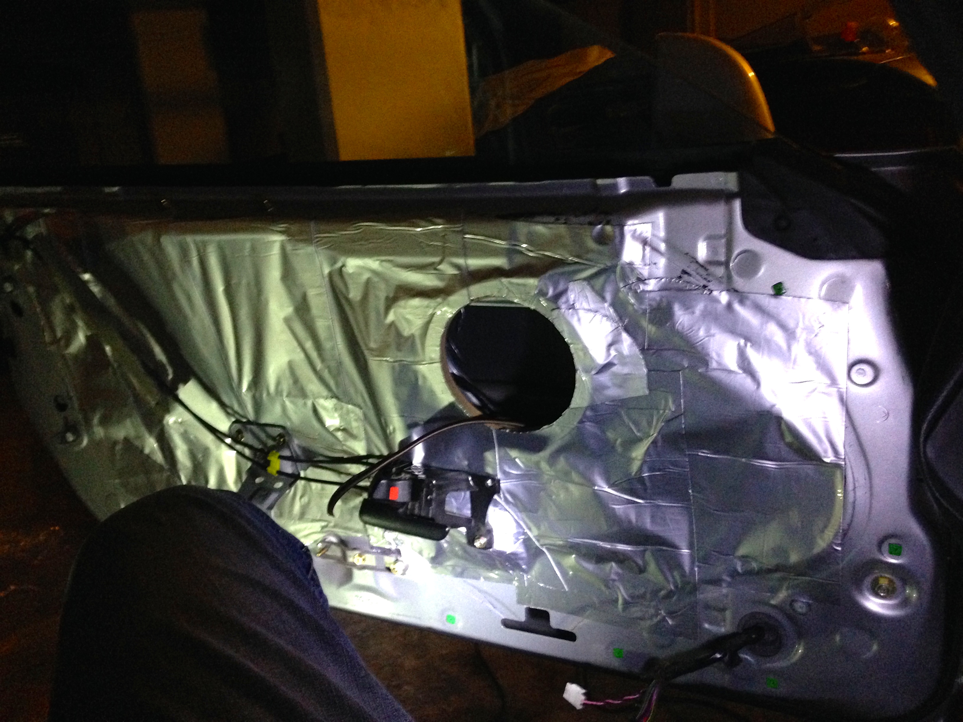

Habe das bei einem Freund ausschneiden lassen, und mit einem 16er Ring verstärkt:

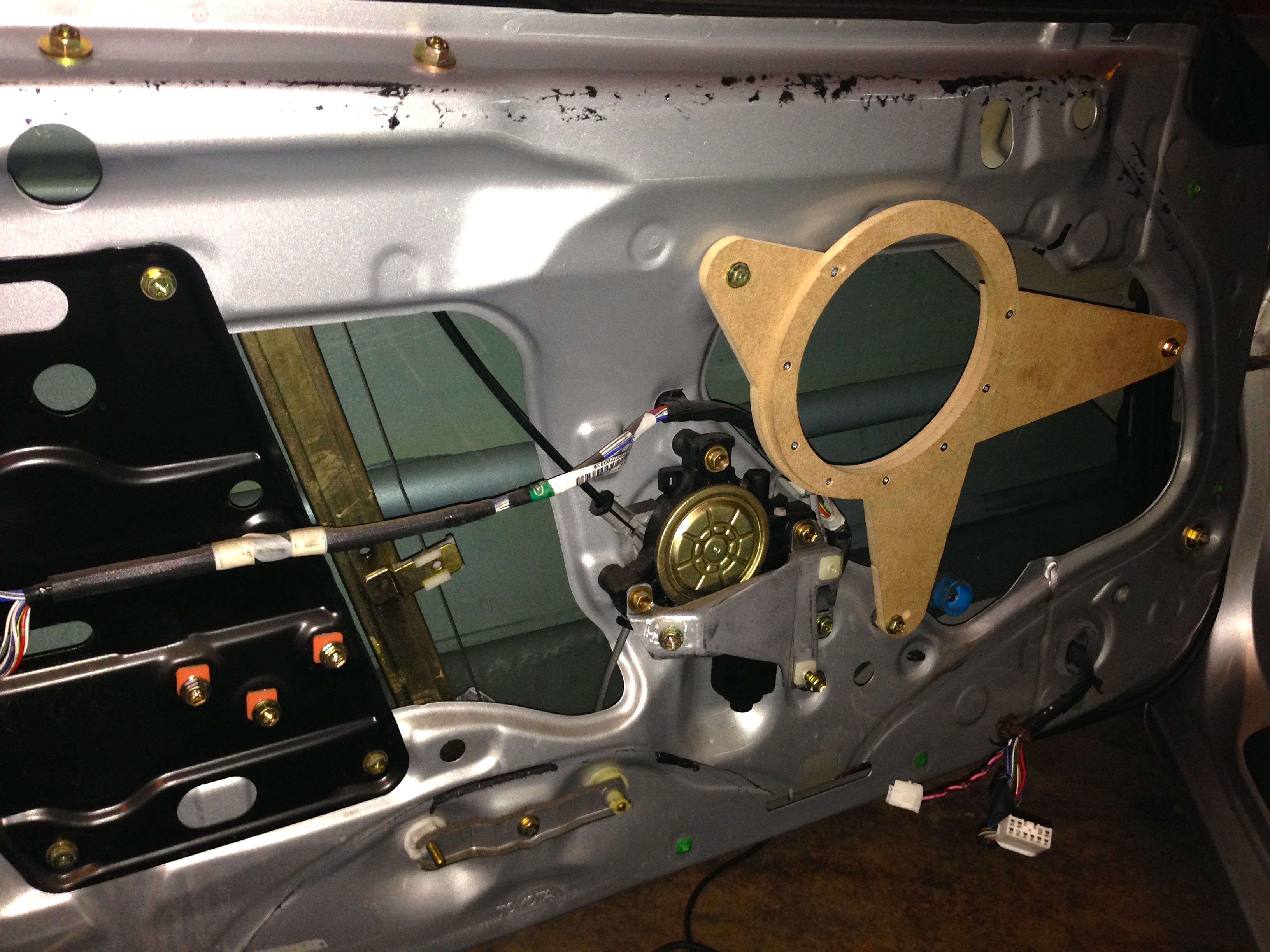

Und ab ins Auto damit:

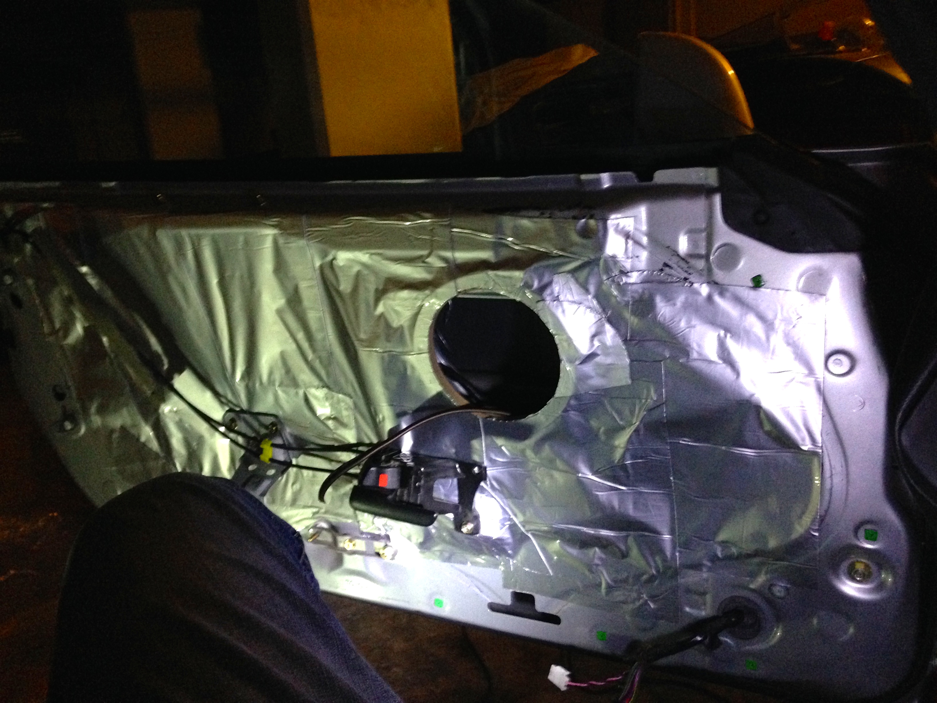

Bei der Gelegenheit auch gleich frisch gedämmt:

So massiv wie möglich. Bei mir wars ganz normales MDF, glaubs in 12mm Stärke (war ein Brett das beim CNC-Kollegen gerade rumlag). Von der Stabilität her aber eher im unteren Bereich, ich würde eher eine Stufe dicker gehen.

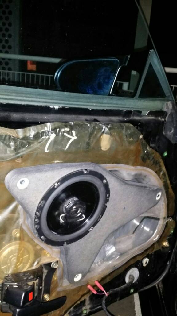

Hab es so (dank Vorbesitzer)
Für eine komplette Isolierung in den Türen, Seitenwänden und Innenraum wird es bald einen Bericht geben.
Lautsprechereinbau usw auch.
