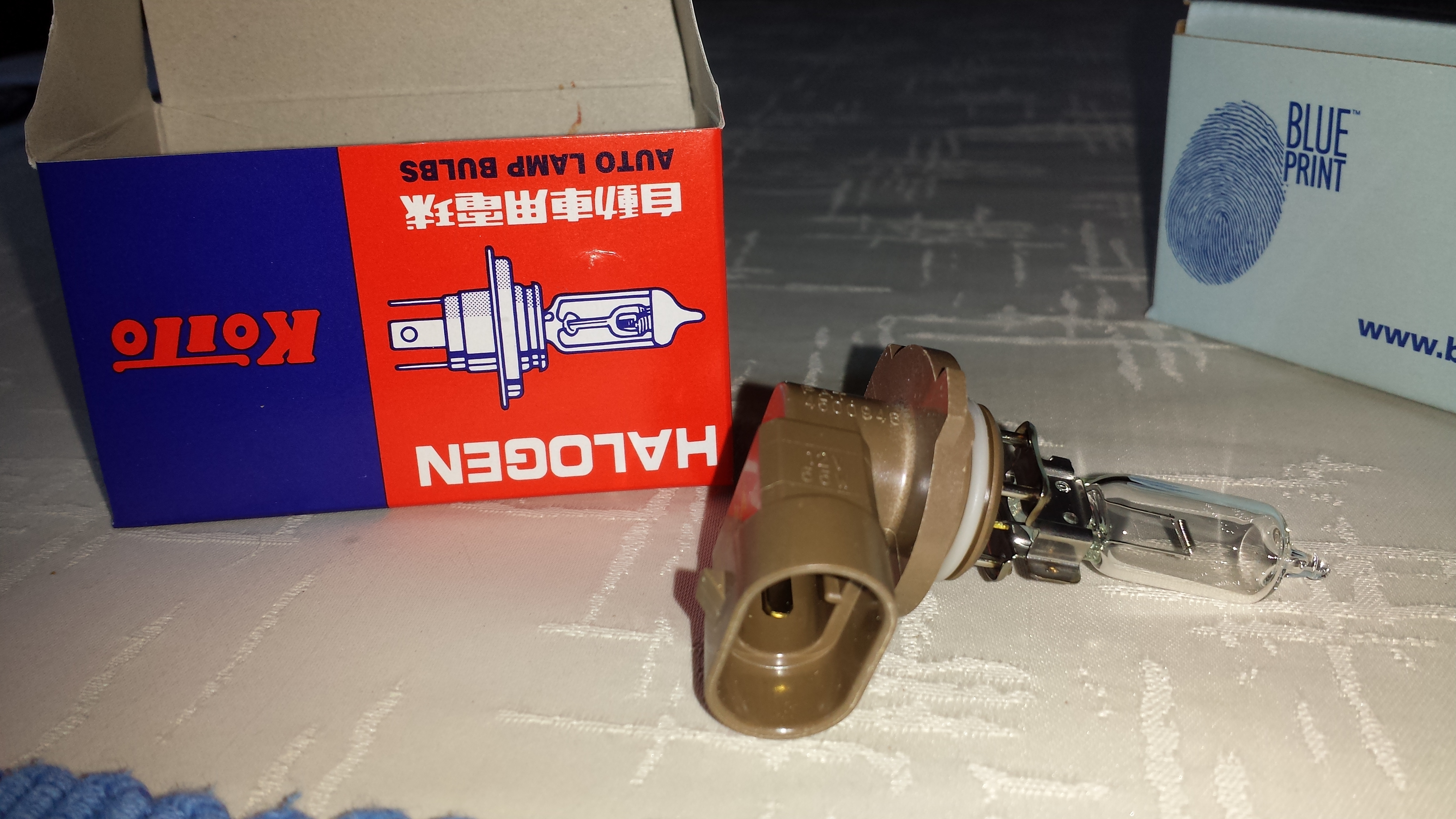

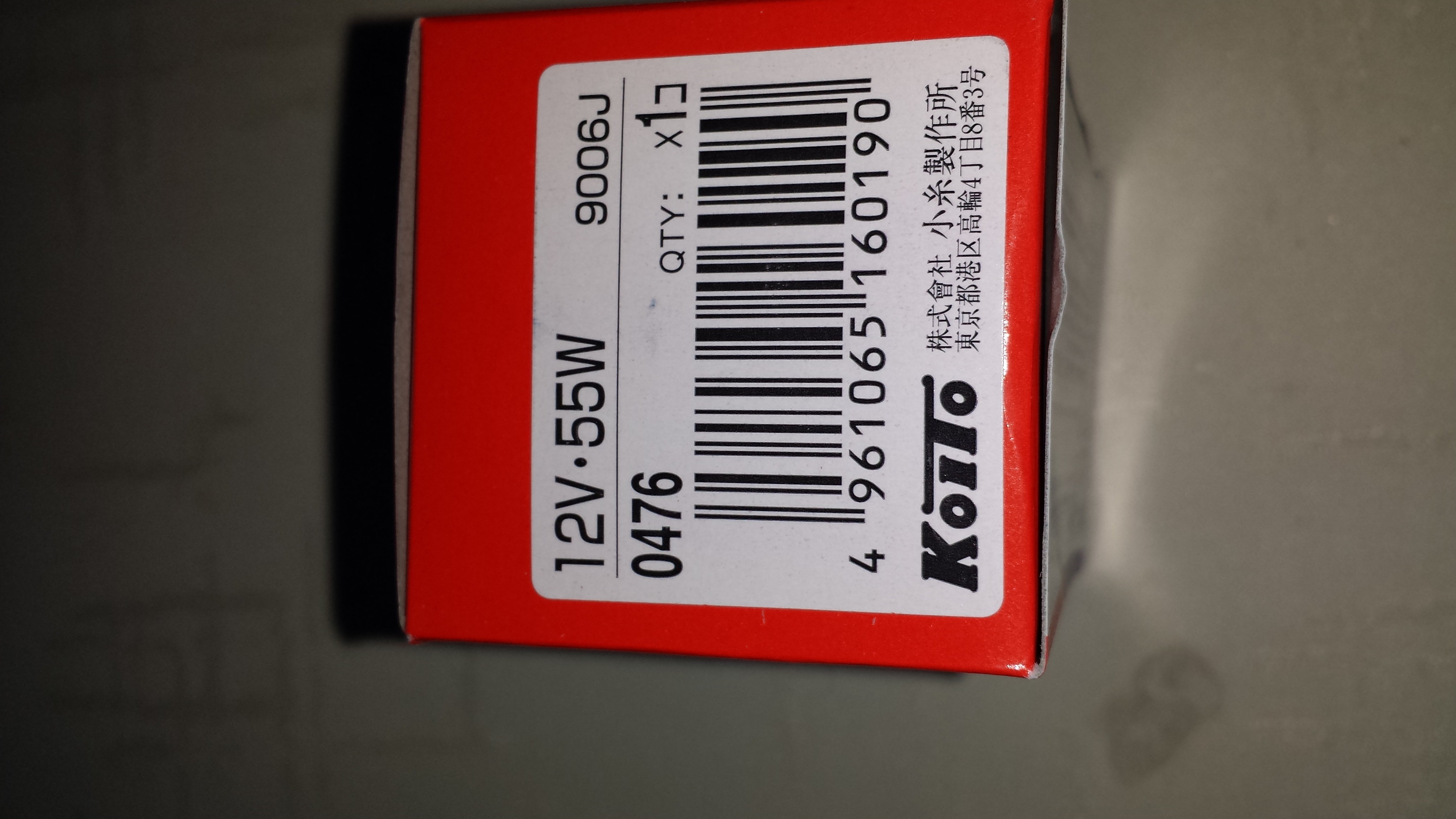

Die originalen Birnen der J-Spec sind scheinbar von Koito
http://ledera.ru/Automotive-Electrician ... 694904.jpg
http://ledera.ru/Automotive-Electrician ... 694883.jpg
Diese sind aber in Europa kaum erhältlich, Teilenummer ist 0476

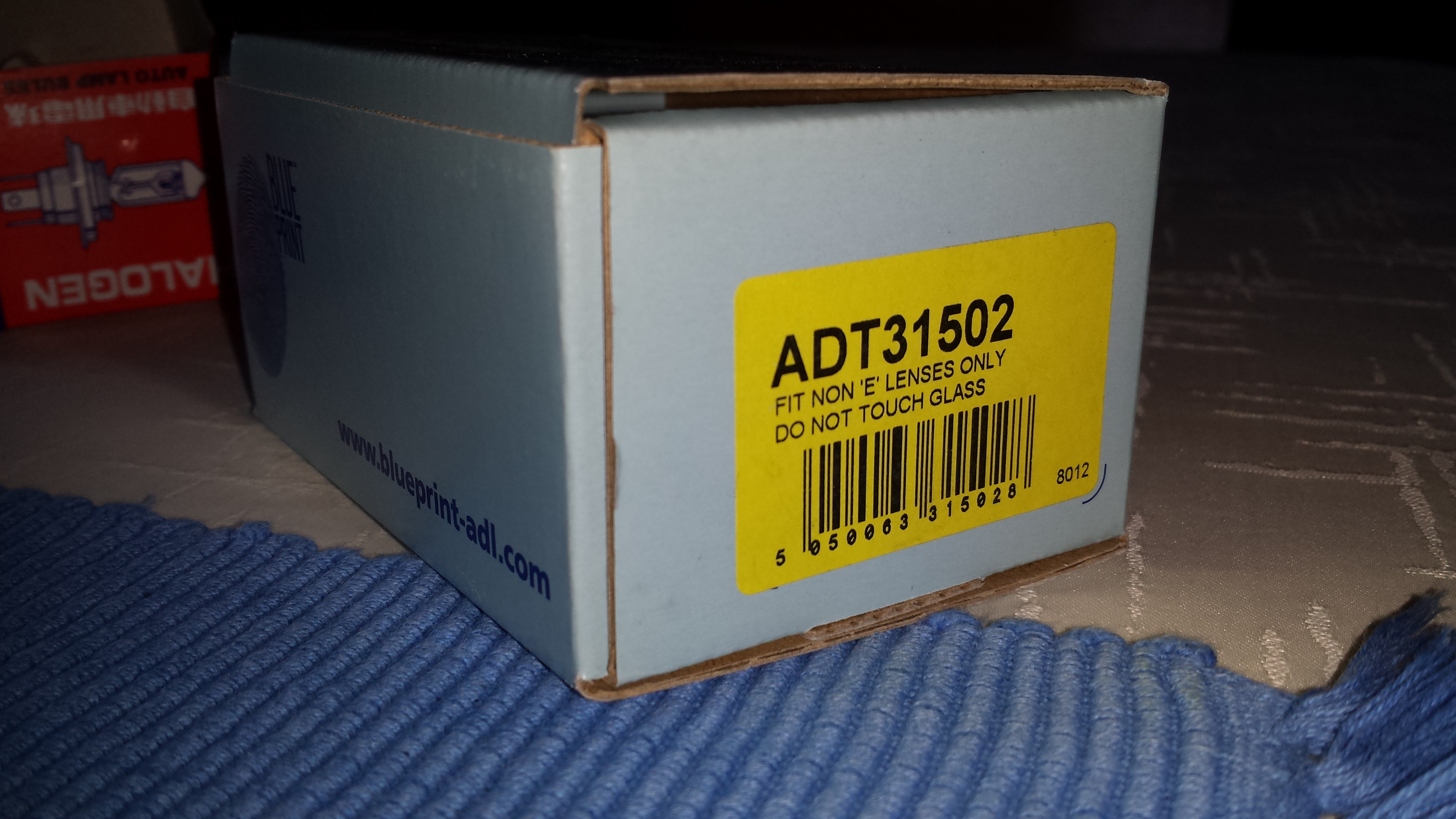

Aber es gibt von Blueprint ( http://www.blue-print.com/DE/ ) Birnen unter genau dieser Teilenummer:
Blueprint vertreibt die Koito-Birnen unter eigenen Label
Auf jeden Fall eine Alternative zum Umschleifen von HB4-Birnen oder teure (100€+) Toyota-Originalteile.

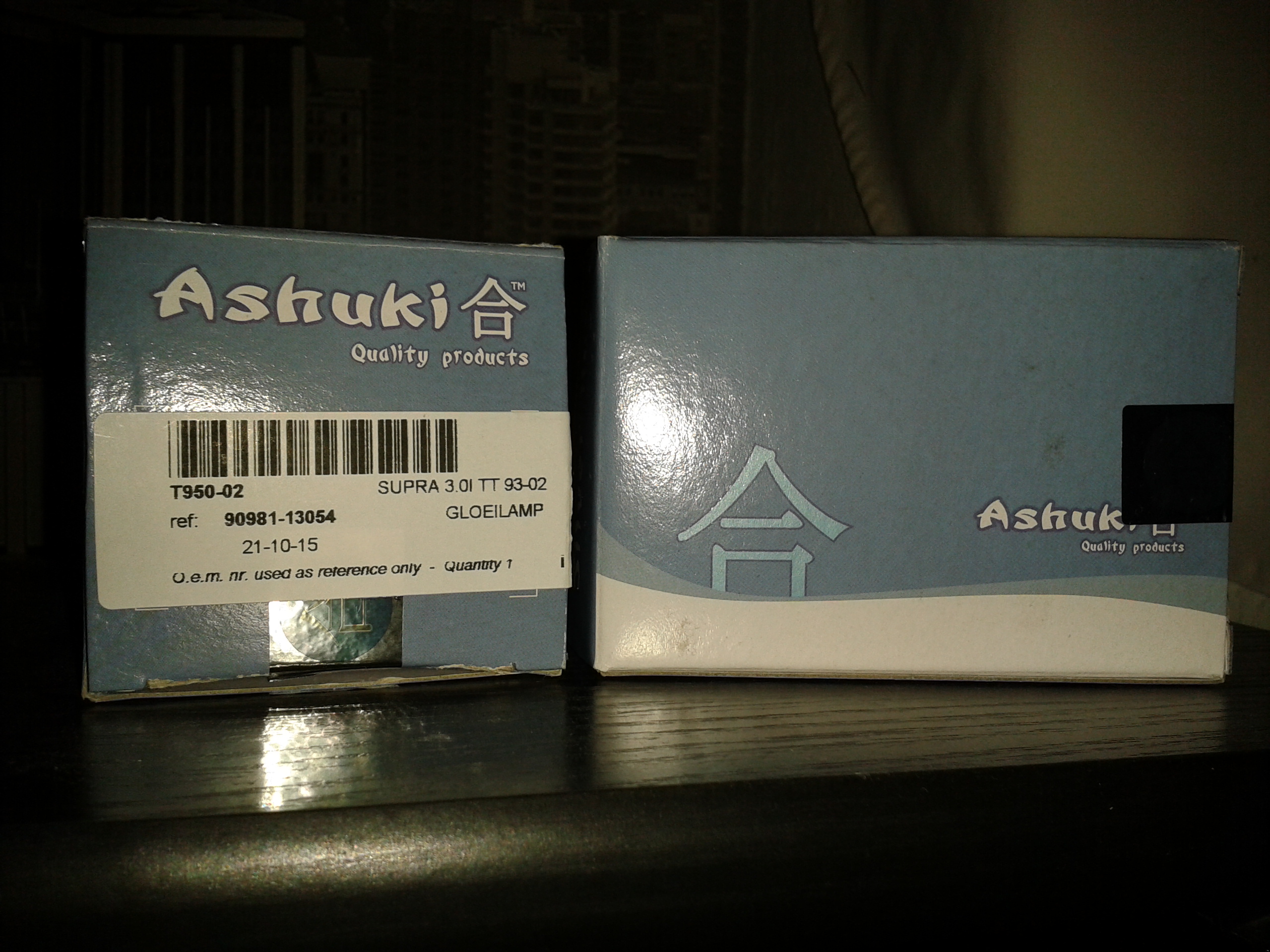

Mittlerweile wurde Blueprint umbenannt in Ashuki Teilenummer T950-02
Sind weiterhin die originale Koito Birnen
