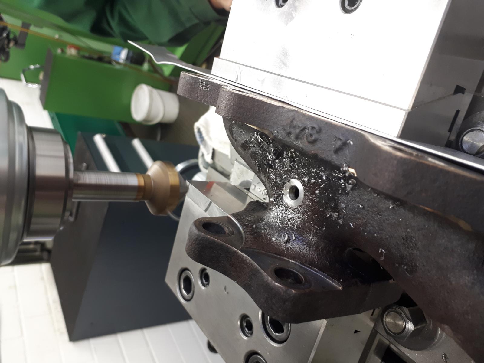

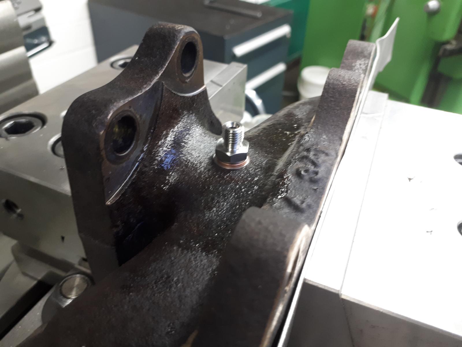

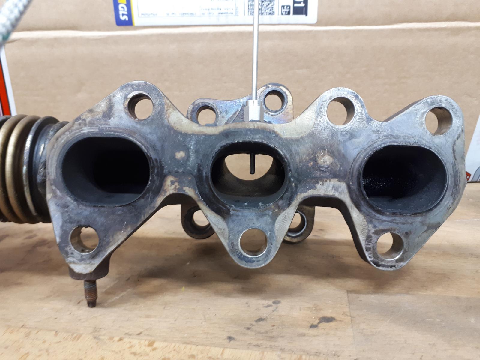

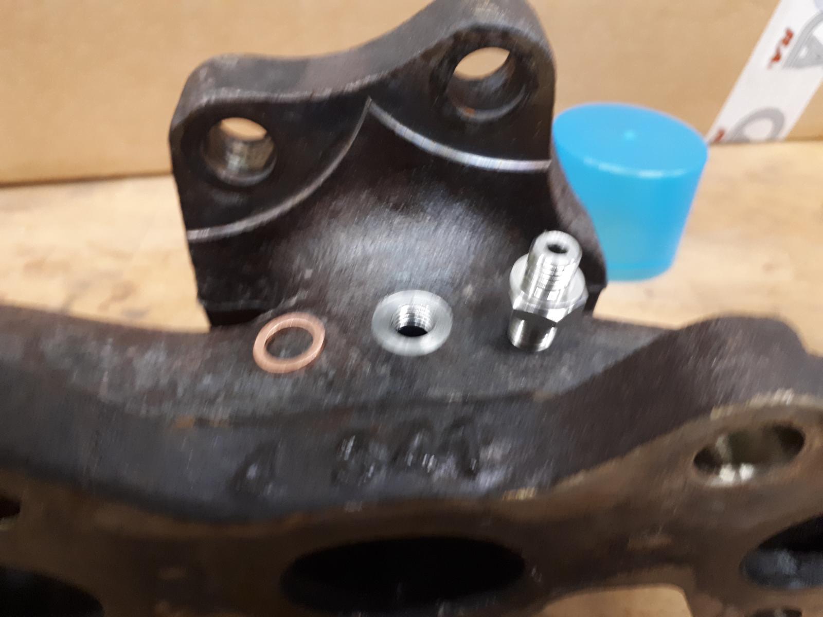

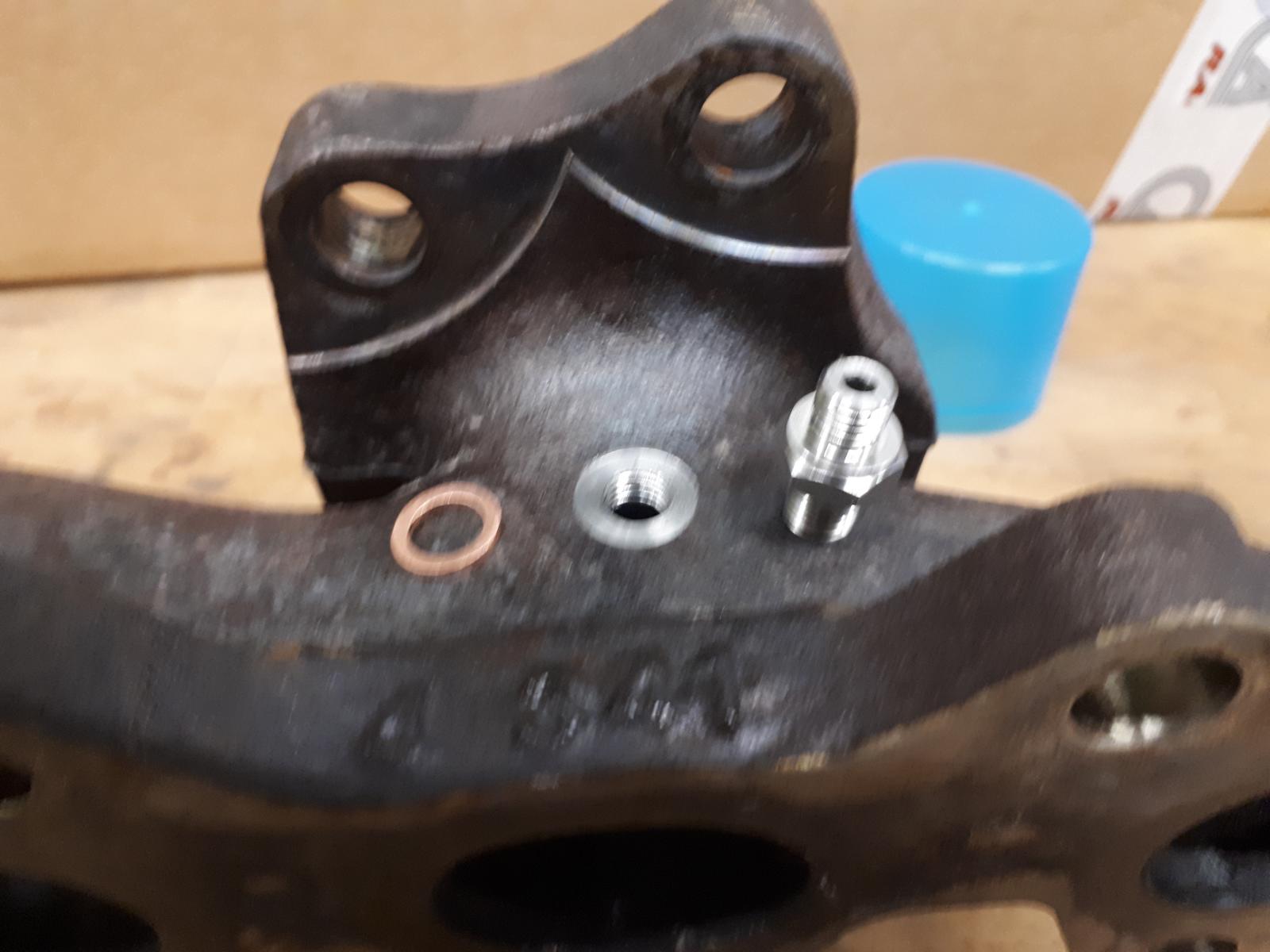

Die erstandenen Export-Turbolader bereitete ich mit einem Thermoelement vor dem ersten Turbolader vor.

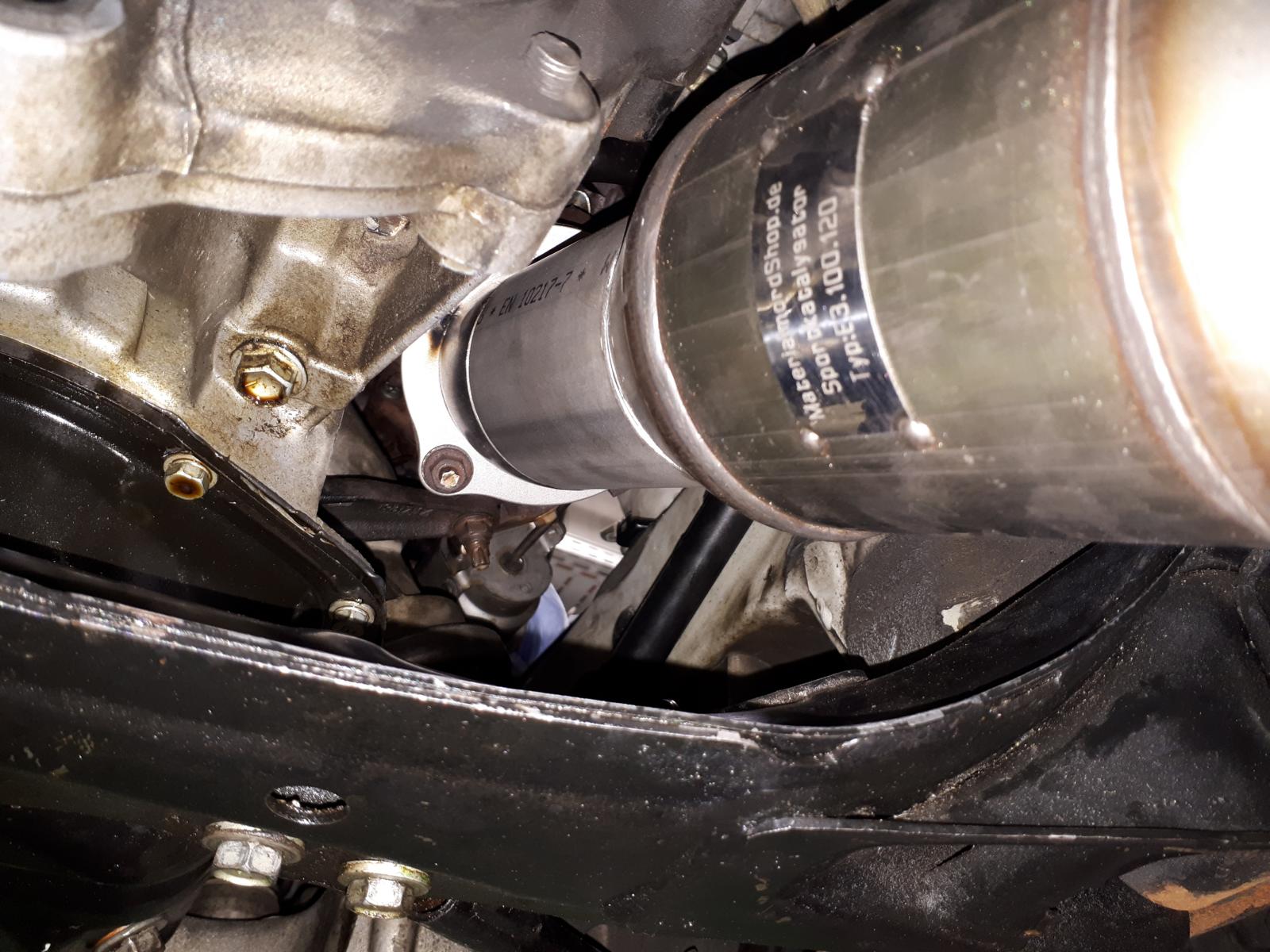

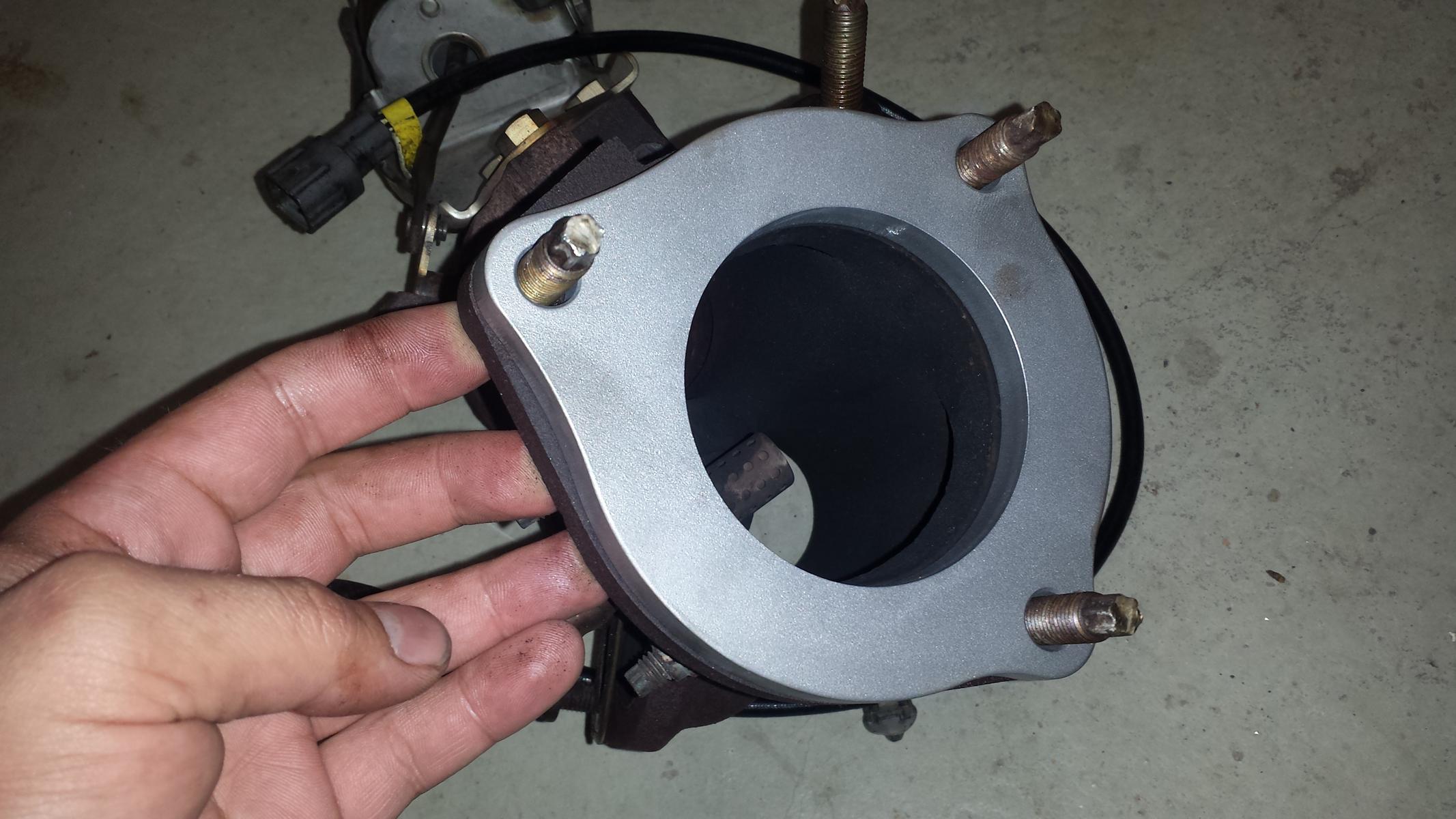

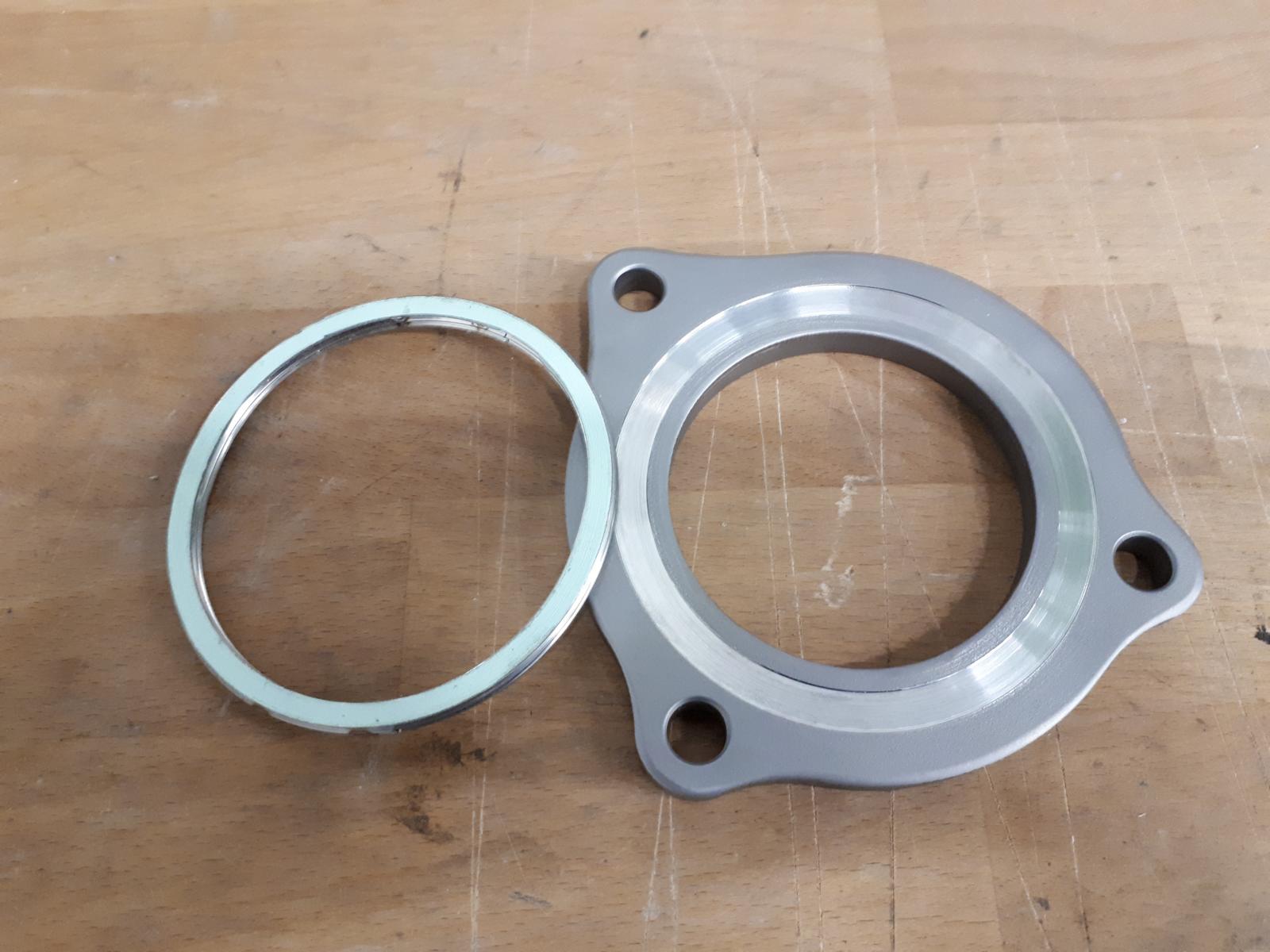

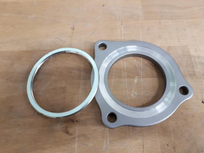

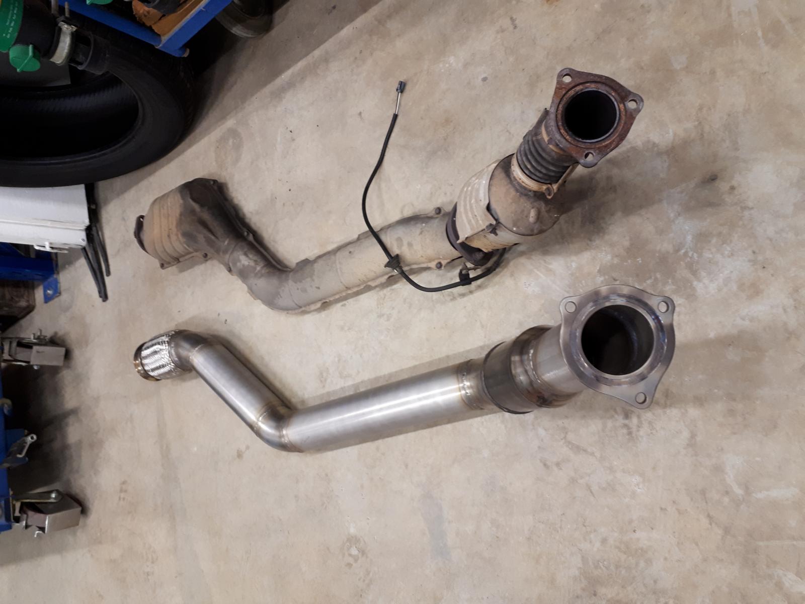

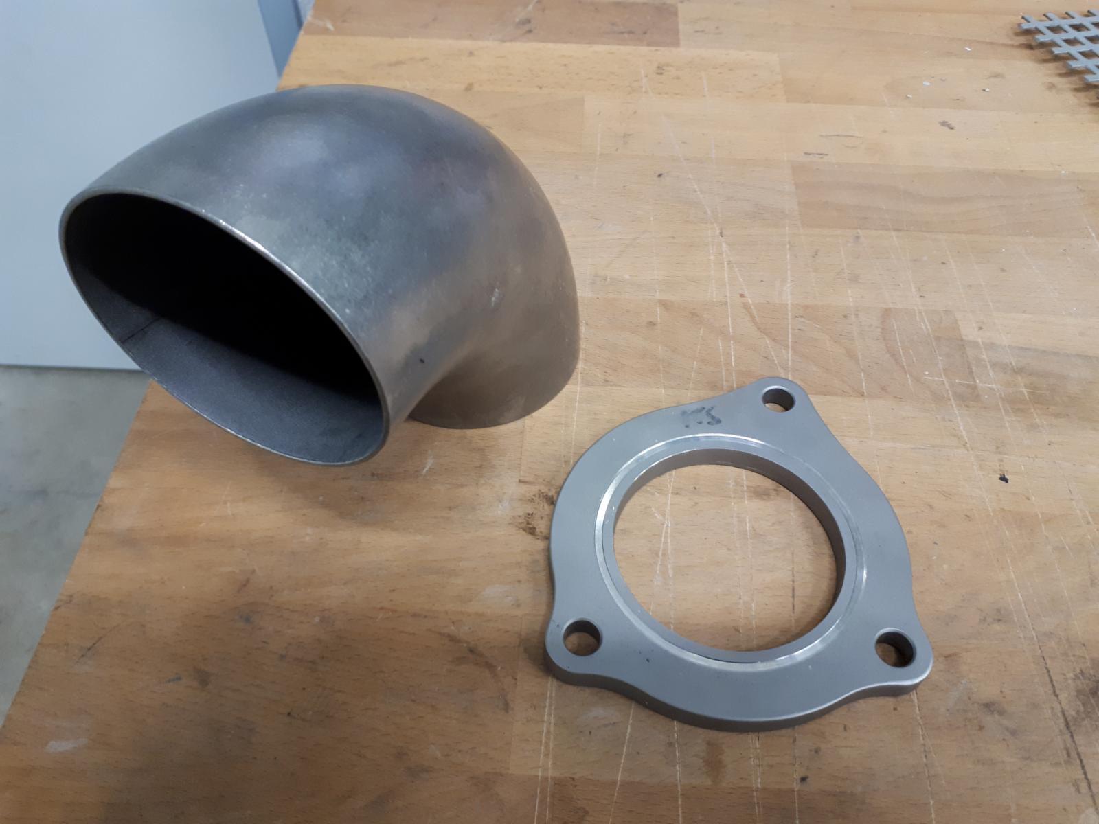

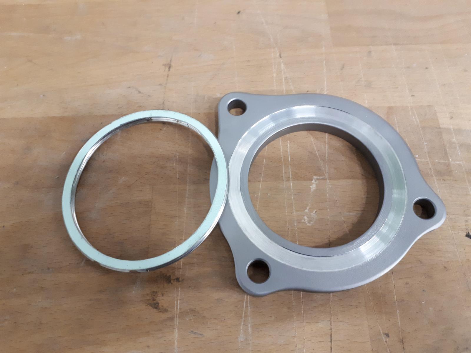

Die Export-Lader haben auch einen größeren Flansch zum Vorkat hin. Da wir schauen wollten, dass das Ganze performant bleibt, habe ich kurzerhand einen passenden Flansch konstruiert, ihn mir lasern lassen und dann von Turbolader bis zur Greddy-Abgasanlage mit einem 100-Zellerkat und 3,5“-Rohre die gesamte Anlage vervollständigt. (Hier sollte noch erwähnt werden, dass der Kat nach einer gewissen Zeit, mit sehr vielen Volllastanteilen, dann doch irgendwann die weiße Flagge gehisst hatte, sodass wir dann doch mit 1-Zellen-Kat-Technologie unterwegs waren.)

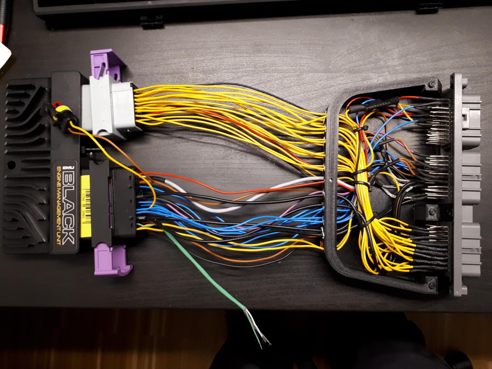

Nun ging es darum, die EMU Black mit dem Kabelbaum zu verheiraten.
Was wir nicht machen wollten, war, den Kabelbaum zu zerschneiden. Also musste eine PnP-Lösung her.
Es war zwar ein PnP-Adapter auf dem Markt, jedoch zeigte sich, dass wie bei vielen PnP-Adaptern die Belegung nur die notwendigsten Aus- und Eingänge belegt waren, um den Motor mit einem Lader und einem Wastegate zu fahren.
Dementsprechend habe ich einen eigenen gebaut und alle Pins, die wir benötigten, auch bis in die ECU geschliffen.
