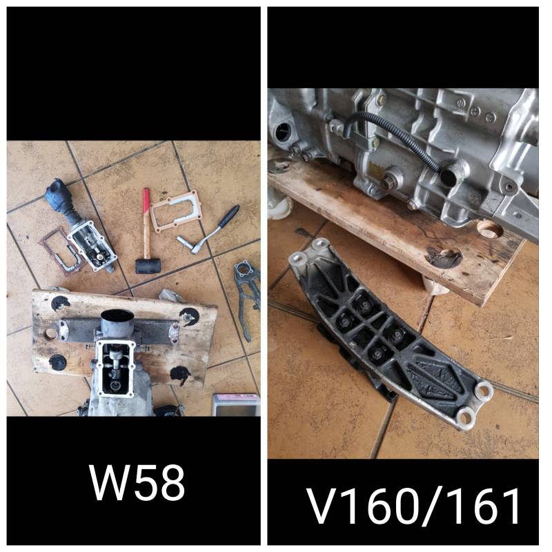

Bin ich richtig in der Annahme, dass ich für das W58 Schaltgetriebe den gleichen gebogenen Getriebehalter / Stütze benötige wie für das V160?
Kann mir das jemand bestätigen?

Re: Getriebehalter W58
Kurz und knapp..
Sind verschieden..
W58 verläuft gerade, V160/161 verläuft wie eine Banane..
Sind verschieden..

Danke für die Antworten,
Der gerade Halter vom Automatikgetriebe passt zum w58 Getriebe.
