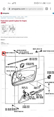

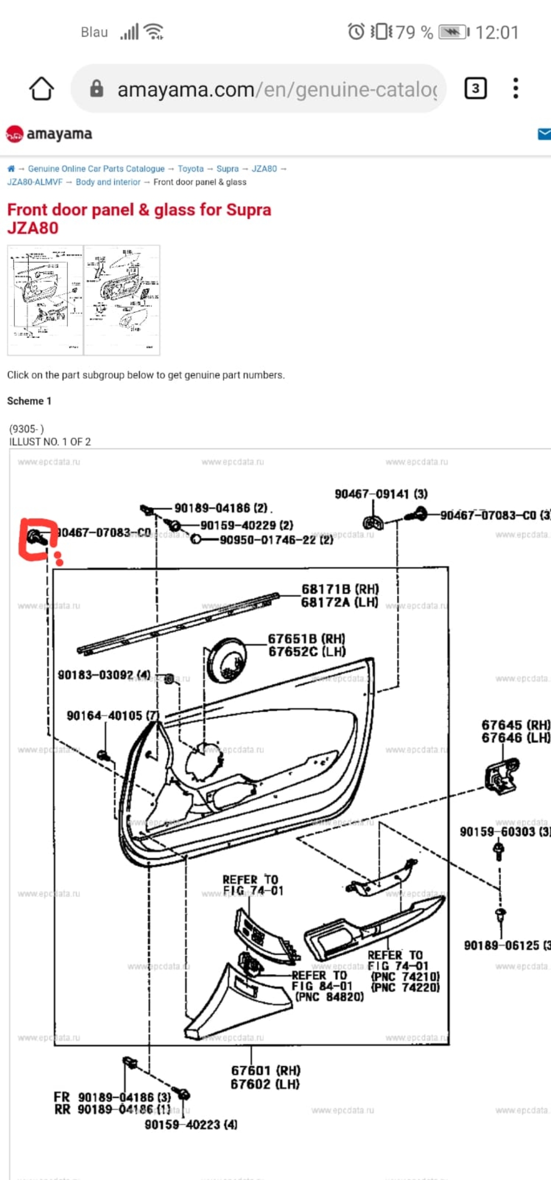

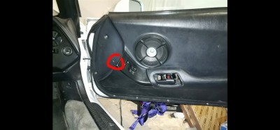

ich suche jetzt seit längerem den Clip von der Innenverkleidung an unseren Türen. Aus den Explosionszeichnungen bin ich aber leider nicht schlau geworden da dort das Teil so aussieht als würde es von hinten festgemacht obwohl der Clip zum abdecken des Lochs ja von vorne befestigt werden müsste.

Der Clip den du Suchst ist schon genau der, den du auf dem Bild aus dem ETK eingezeichnet hast.
Die Zeichnung ist an dieser Stelle etwas unglücklich. Der Clip wird natürlich von vorne drauf gedrückt. Nicht von hinten.

Der Clip wird aber nicht halten.
Weil, es wurden Zubehör Lautsprecher verbaut, der Clip steckt aber am Gehäuse vom OEM Lautsprechergehäuse.
