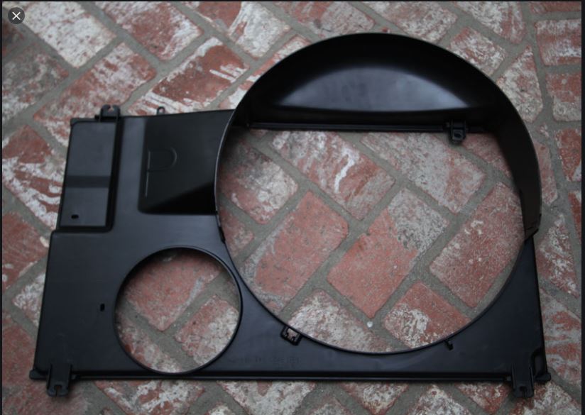

welche verschiedenen Lüfterrahmen gibt es bei der Toyota Supra MKIV? Ich habe persönlich einen mit 1x Aussparungen für den Viskolüfter und 2x Aussparungen für elektrische Lüfter. Im Handbuch wird nur der mit 1x elektr. Lüfter aufgeführt. Ich glaube, es gibt sogar welche ohne elektr. Lüfter.

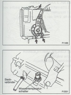

Zusätzlich gibt es noch einen Wassertemperaturschalter im Radiator, der denke ich mal ein Relais schalten soll, um die elektr. Lüfter an-/und ab zuschalten. Der ist bei mir gar nicht gesteckt. Ich glaube die werden über die Klima angesteuert und nicht über die Motor-ECU bzw. der Wassertemperaturschalter schaltet dann vermutlich selbstständig das Relais frei.
Hat sich damit schon jemand etwas detaillierter beschäftigt?

Ok..ich glaube, ich konnte es schon selbst aufklären.
Es gibt wohl 3 Varianten. Wobei ich den Unterschied zw. Variante 1 und 2 noch nicht gefunden habe.
Teilenummer 16711-46160 JZA80 2JZ GTE Bj.-93-96 ----- 1x elektr. Lüfter
Teilenummer 16711-46170 JZA80 2JZ GTE Bj. 93-96 -------1xelektr. Lüfter
Teilenummer 16711-46200 JZA80 2JZ GTE Bj. 96-98 -------2xelektr. Lüfter

Unterschiedliche Lüfterrahmen (Radiator)
16711-46170 ist discontinued
16711-46160 ist vorfacelift
16711-46200 ist facelift
Von daher gibt's nur 2 zur Auswahl
16711-46170 war wahrscheinlich ein älteres Modell mit Produktionsfehler oder wo sie nachträglich was ändern mussten... sicher bin ich mir aber nicht.
Top Paul, da steht alles erklärt
