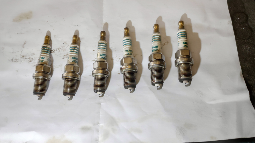

Anschließend hab ich mir mal die Zündkerzen angesehen. Sehen für mich eigentlich OK aus, ggfs etwas zu fett.

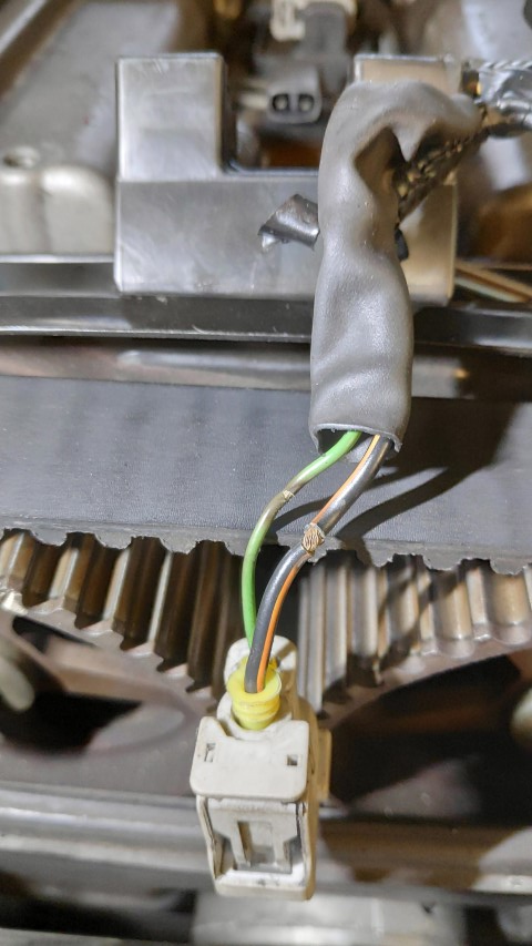

Nunja, nach einer etwas intensiveren Suche konnte ich tatsächlich eine potentielle Fehlerquelle gefunden:
Unter dem Schutzschlauch von der Zuleitung der Zündspule von Zylinder 1 war die Isolation spröde und an der Knickstelle auch beschädigt an beiden Leitern. Vermutlich gab es hier sporadisch Kurzschlüsse. Und ein Pin war nicht ganz fest. Jedenfalls kam es zu Zündaussetzern, als ich am Kabel gewackelt habe und Fehlercode 14 wurde gesetzt (auch wenn ich eine Zündspule abgezogen habe).
Allerdings ist der Motor dabei nicht ausgegangen, daher bin ich mir nicht ganz sicher, ob das wirklich die Ursache ist.
Habs jetzt mal provisorisch isoliert um zu schauen, obs damit besser wird.

Noch mal der Versuch mit nem Bild:
(Edit: scheint geklappt zu haben) Das beschädigte Zündkabel.

Hier noch mal die Zündkerzen:
Jetzt hab ich es anscheinend mit den Bildern verstanden: Die Auflösung darf nicht zu groß sein und scheinbar kann man nur .png Bilder im Beitrag einfügen...

Ich würde das Kabel vernünftig reparieren statt nur abzuisolieren. Dann neue Kerzen rein und weiterbeobachten. So solltest du sukzessive dem Problem auf die Schliche kommen.
Re: Motor geht sporadisch aus während der Fahrt, Fehlercode 14 und 89
Die Stecker von den Zündspulen sind aus dem Zubehör und von der Qualität im unteren Bereich angesiedelt.. Der pin scheint auch nicht richtig drin zu sein.. Das Isolieren bitte richtig machen..
