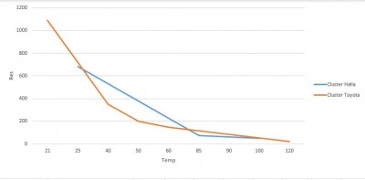

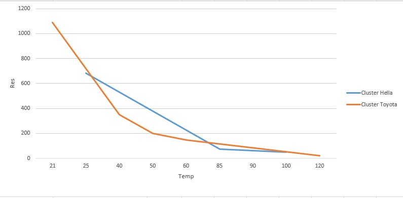

  • Aktuell bin ich dabei die Kennlinien des OEM Cluster Sensors gegen den Hella Sensor zu vergleichen, wo man auf den ersten Blick vermuten kann, dass dieser durchaus für diese Auffälligkeit verantwortlich sein könnte, leider habe ich noch nicht ausreichend Messwerte erhalten, außerdem Schwanken die Messwerte massiv zwischen den gemeldeten Werten. Die beiden Graphen habe ich mal angehängt, aber wie gesagt, ist aufgrund mangelnder Messwerte noch mit Vorsicht zu genießen! Dennoch scheint gerade im hohen Temperaturbereich der Widerstand des Hella Sensors sehr flach abzufallen, was diese massiven (grundlosen) Schwankungen erklären könnte

Das ist im Moment mein größtes Problem, da ich es nicht sicher ausschließen kann, wobei ich nicht davon ausgehe.. Ich hatte in dem Moment als die Temperatur im Tacho wieder 120°C anpeilte das Auto ausgemacht und mal den ECU Temp Sensor durchgemessen, da war ich dann bei ca. 90°C, wobei die Sollwerte für 80°C für den ECU Temp Sensor zwischen 0,2 und 0,4 kOhm liegen .. Was aber wiederum einem Termpaturbereich von 60°C -100°C entsprechen kann und da dieser Sensor ebenfalls von Hella und damit nicht OEM ist, möchte ich mich da nicht so ganz drauf verlassen..

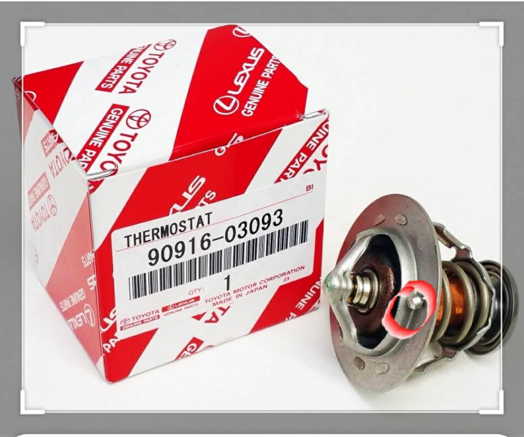

Red_Supra hat geschrieben:Nur um sicher zu gehen, wie hoch ist die Wahrscheinlichkeit, dass nach 100km noch Luft im System ist?
Sehr hoch.. Wenn das Thermostat falsch eingebaut ist.. (Da gibt es ein Loch mit einem Stift drin, das muss nach oben zeigen.. So kann die restliche Luft aus dem System entweichen)
ja das hatte ich auch bereits vermutet, das Thermostat ist aber definitiv richtig eingebaut.. Habe es sogar nochmal gecheckt..
