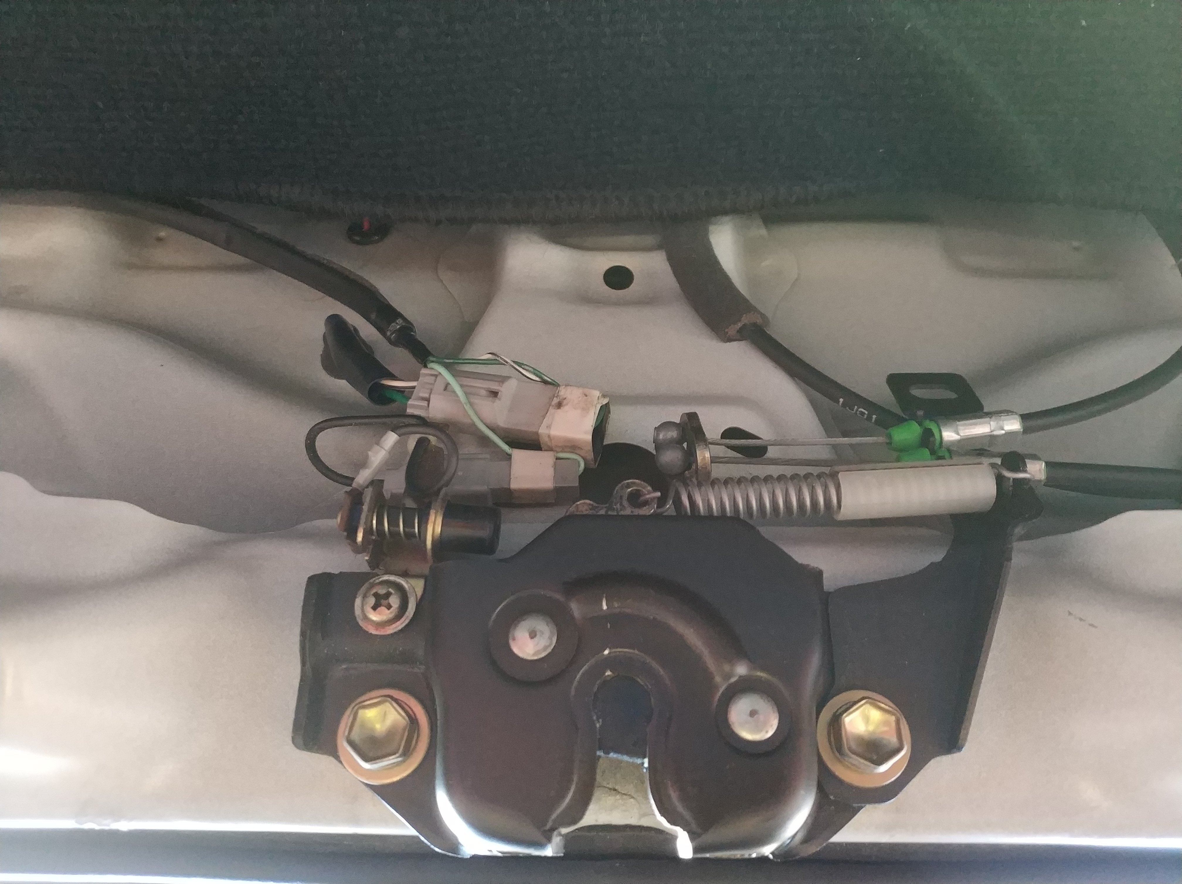

Seitdem ich meine Supra habe, funktioniert die Heckklappenentriegelung nicht richtig. Man entriegelt von innen, aber die Heckklappe ist nicht ganz geöffnet. Man muss den Bowdenzug gezogen halten, dann kann eine zweite Person die Klappe öffnen. Braucht der Bowdenzug mehr Spannung?
Beiträge: 486
Heckklappenentriegelung schlaff
Hab das gleiche Problem, auf supraforums.com gibt's Threads dazu.
Das Problem tritt vermehrt bei Facelift Supras auf, ab Baujahr 1998.
Gibt wohl ein Mod am Schloss hinten, wo man die Federspannung erhöht (Das die Heckklappe weiter aufspringt)...
https://www.supraforums.com/threads/cal ... ks.283962/
Bin selbst noch nicht da ran gegangen, weil ich meine Heckklappe max. 5 mal im Jahr aufmache  :D

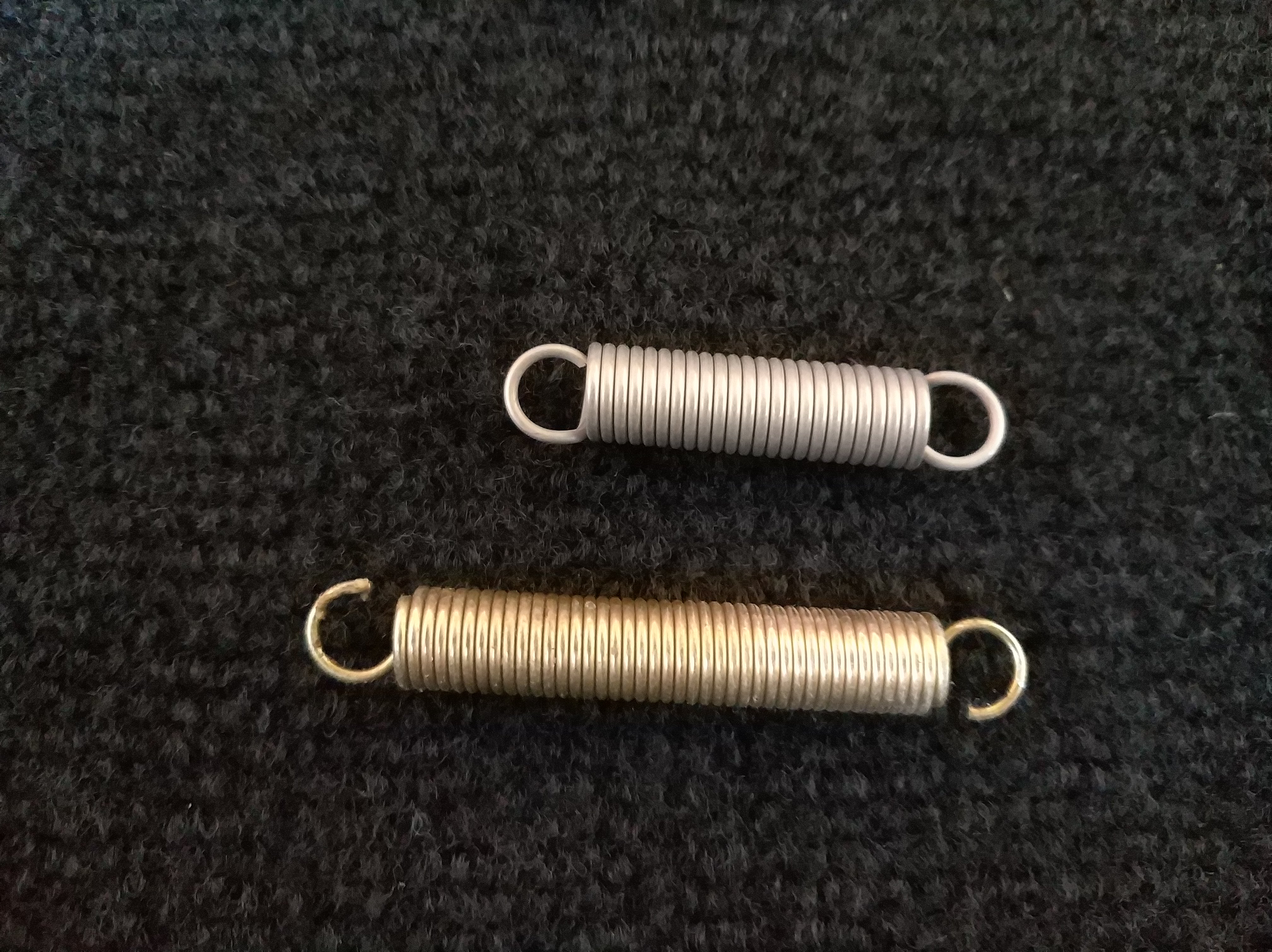

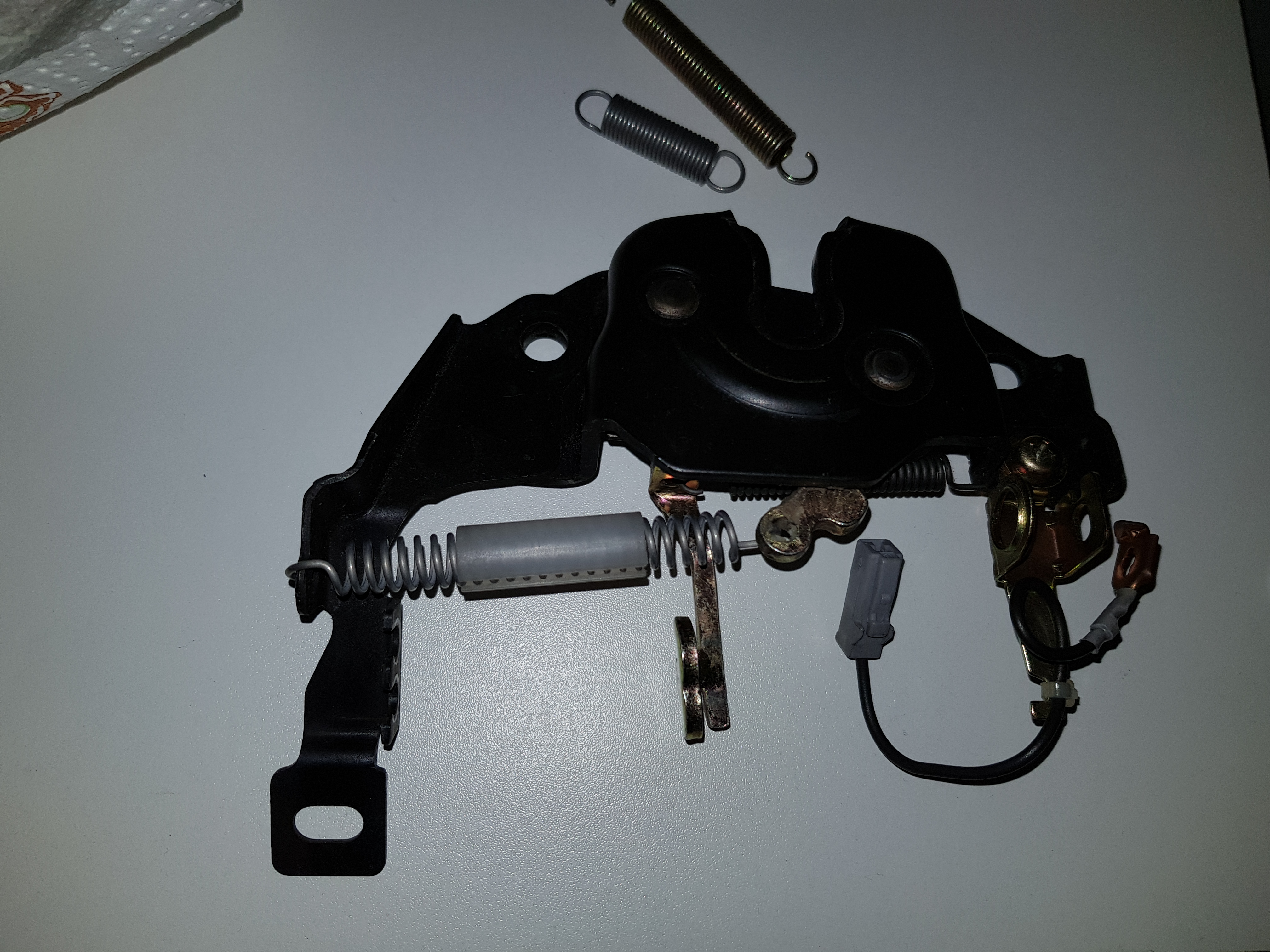

Soooo, nochmal vielen Dank an @SupraSmooth  für den tollen Tipp! Es gibt eine Anleitung, wie man das Problem löst: https://www.supraforums.com/threads/199 ... ed.575652/
Nämlich in dem man die Feder der Entriegelung kürzt.

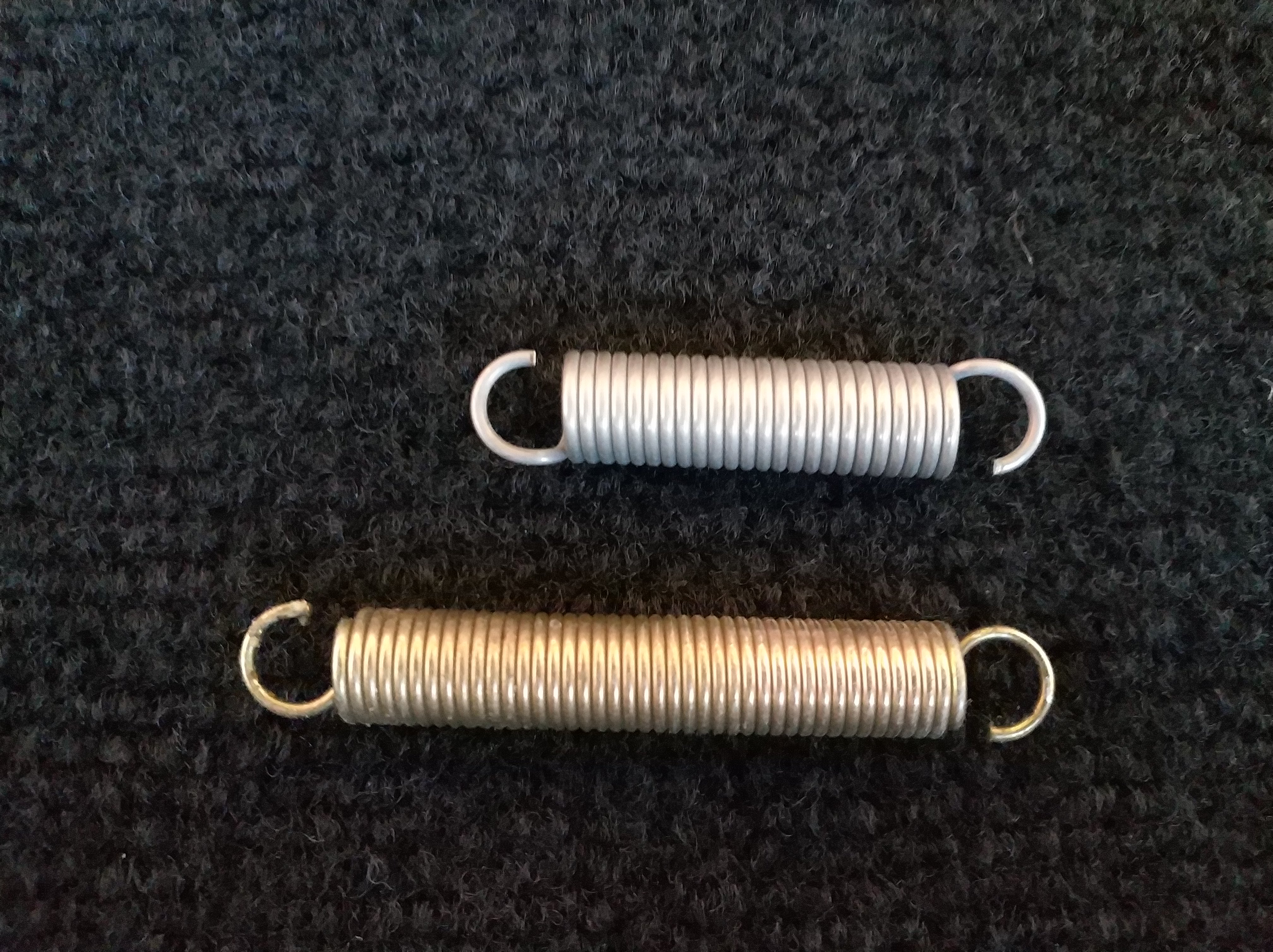

Ich bin mit der Lösung aber nicht zufrieden, ich wollte etwas, was Plug and Play funktioniert.

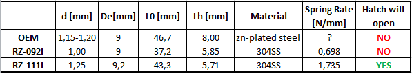

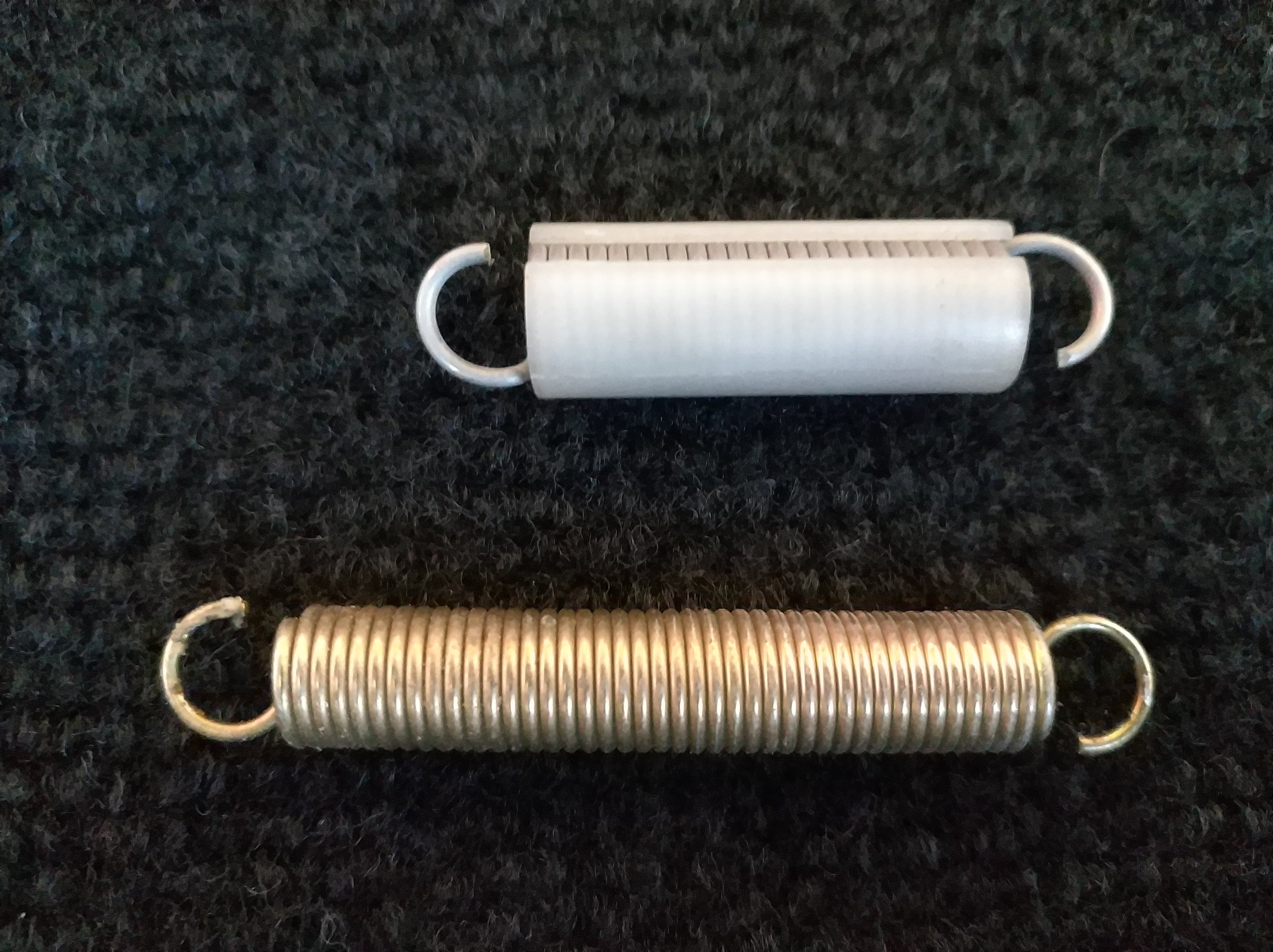

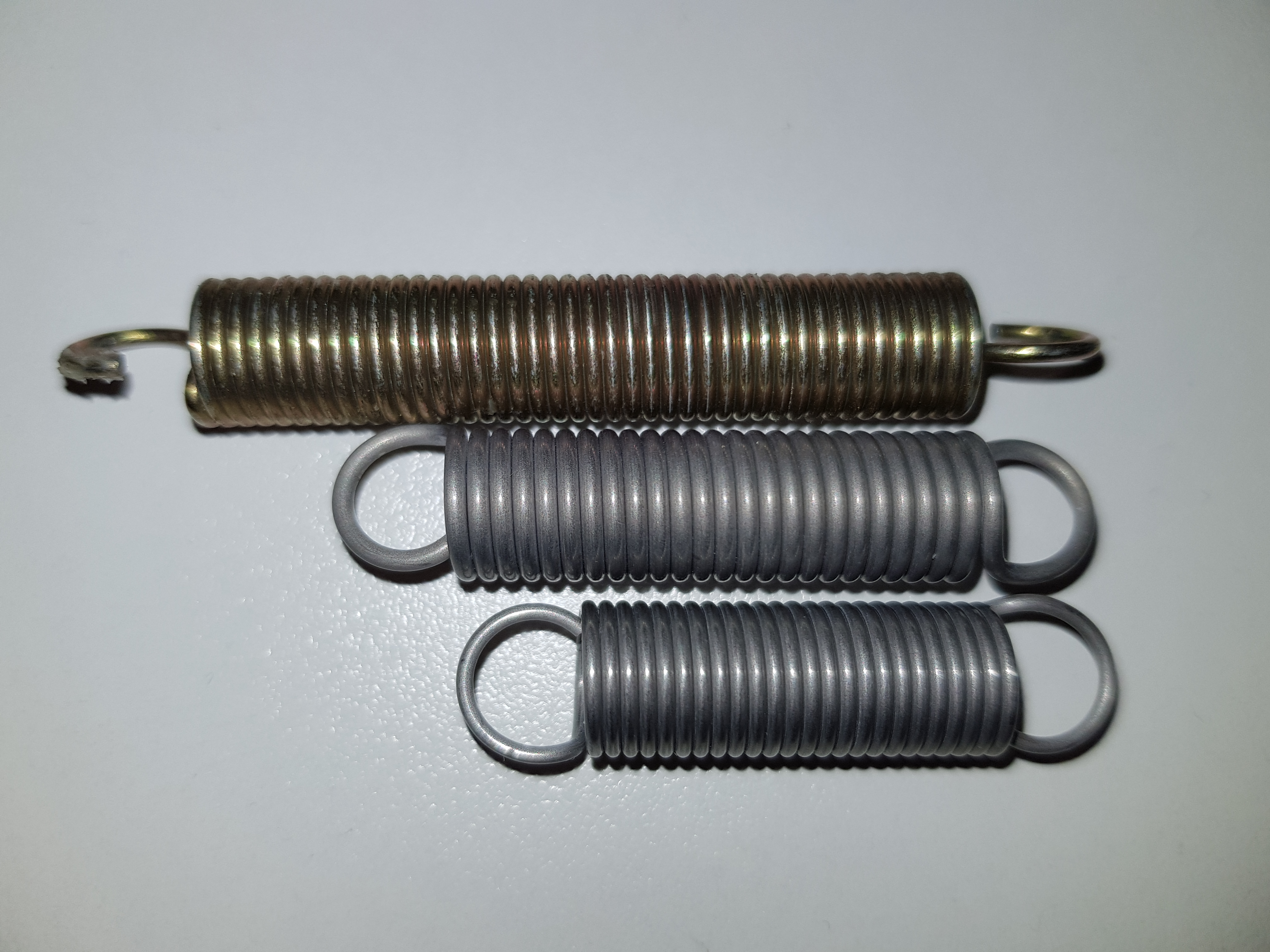

Habe anhand der Angaben aus SF.com (7-8 Windungen kürzen) passende Zugfedern bei der Fa. Gutekunst rausgesucht
und zwei verschiedene verglichen.
Hier das Ergebnis
Normangaben Zugfedern
Der Gewinner ist Gutekunst RZ-111I.
Also entweder bestellt ihr euch die, oder sucht anhand der Angaben eine ähnliche von einem anderen Lieferanten heraus ;-)
Das Original ist verzinkt. Leider gibt es von Gutekunst keine verzinkten Federn, habe deswegen eine aus 1.4301 Edelstahl genommen. Also auch korrossionsbeständig.

Kleine Info noch: Die Ösen an den jeweiligen Enden müssen ein wenig mit der Kombizange abgkenippst bzw geöffnet werden, weil ihr sonst die Federn nicht eingefädelt bekommt ;-) ihr seht was ich meine, wenn sie vor euch liegen :-D

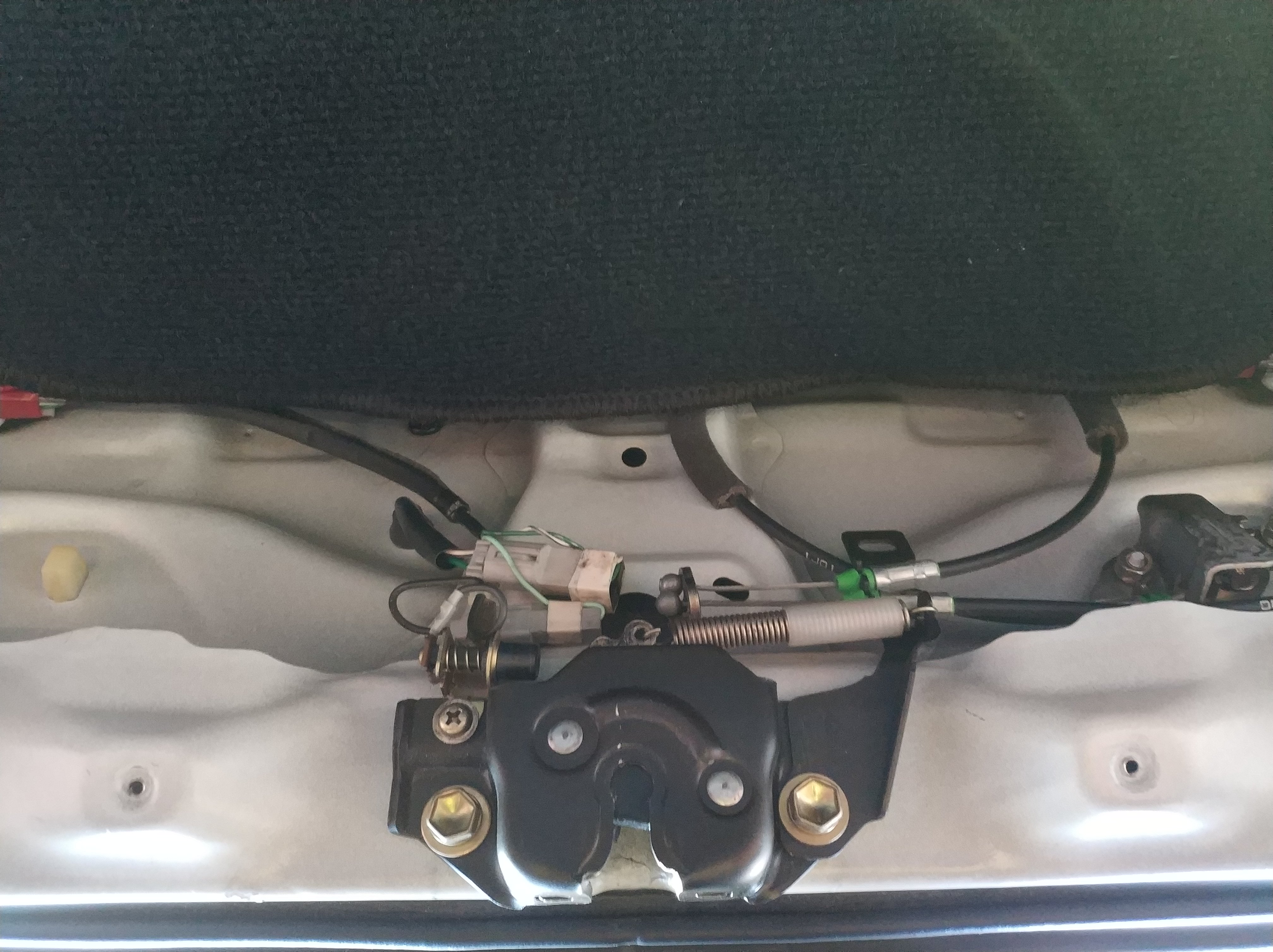

Sooo hab jetzt auch mal Zeit gefunden, die bestellte Feder einzubauen.
Der Einbau ist sehr einfach: mittlere Innenverkleidung ab -> alte Feder mit Spitzzange aushängen -> die Enden der neuen Feder mit Seitenschneider bearbeiten -> neue Feder einhängen -> über funktionierende Heckklappenentriegelung freuen  ;)
Ein Ausbau der Schlosses ist nicht nötig.
Enden entsprechend der originalen Feder angepasst und OEM Schutz wiederverwendet
Danke nochmal an Paul, fürs raussuchen der passenden Feder  :)
